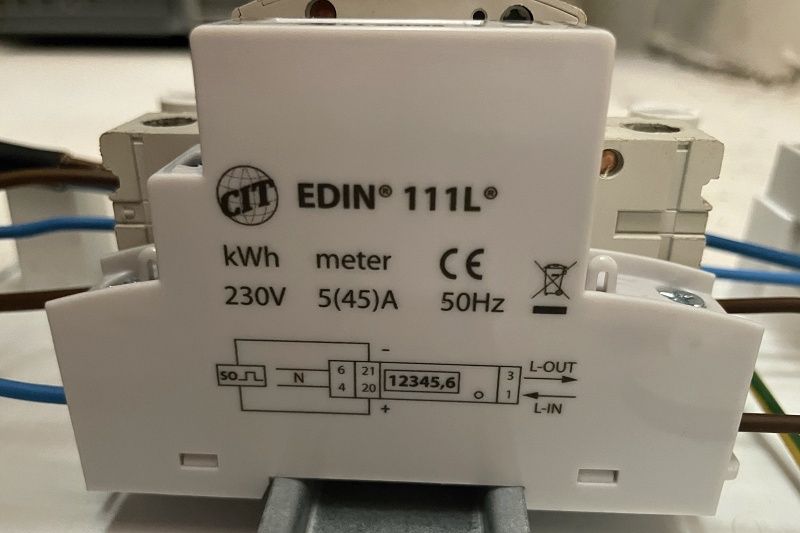

zapojení elektroměru na din lištu
Vše co se týká silnoproudu.
sr71
Příspěvky: 2694
#1 Příspěvek od sr71 »
Proč jsou tam dvě N svorky? Podle mě by tam stačila jedna.
Příspěvky: 6669
#2 Příspěvek od samec »
Aby si to mohol zaplombovať a nemohol odpojiť nulak od elektromeru.
Behemot
Příspěvky: 2417
#3 Příspěvek od Behemot »
jo to dává smysl :lol: takže z funkčního hlediska je to jedno, není to průběžný (totiž klidně být může, coby ne) a stačí připojit jednu nulu
