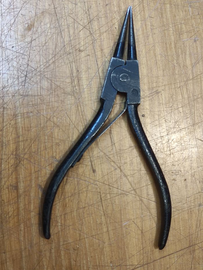

Koupil jsem si tyto. Jsou univerzální a na občasný použití dostatečný.

Dobrý den,děkuji za rady.Já kleště na segerovky mám ale jsou na průměr od cca 6 mm,Ten magnetofon je plný velmi malých segerovek.Určitě musí existovat kleště na malé průměry.Já ty svoje kleště,když jsou otevřené mají hroty od sebe cca 4mm a to je na malé segerovky moc.Když jsem dal za gumové obložení 19 Eur,tak bych to chtěl udělat pořádně.Magnetofon hraje velmi dobře,nahrává a je ve sbírkovem stavu.Už jsem probíral Temu,obchody pro modeláře ale bez úspěchu.

forbidden píše:Koupil jsem si tyto. Jsou univerzální a na občasný použití dostatečný.
Vypadají celkem schopně na občasné použití. Jaký je průměr těch kolíčků na konci čelistí? Když jsem servisoval HP8640 tak jsem to taky řešil a nějaké kleště, podobné, koupil. Ale konce jsem musel opilovávat.. Byl větší průměr. Naštěstí jsou z bláta a tak to šlo. Ten rozměr kolíčků snad nikdo neuvádí... :roll:
