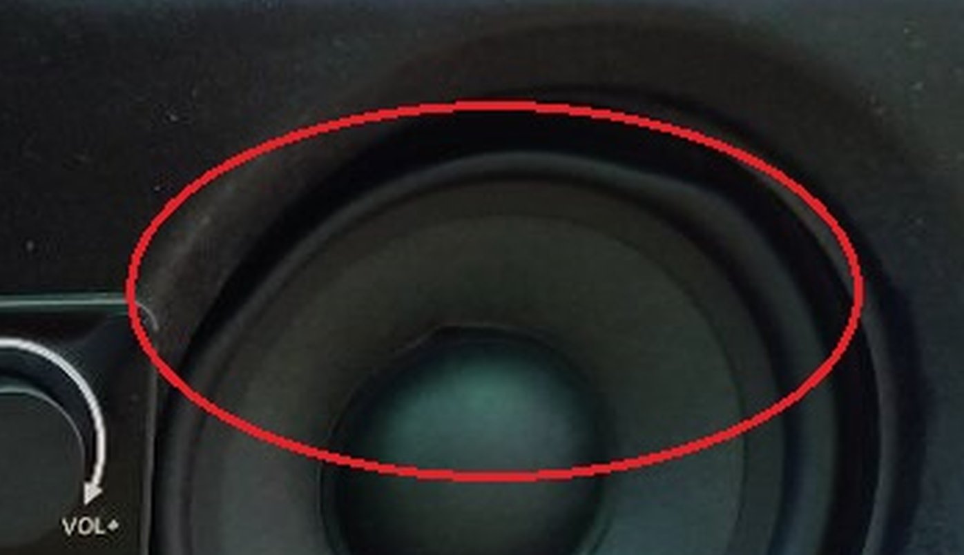

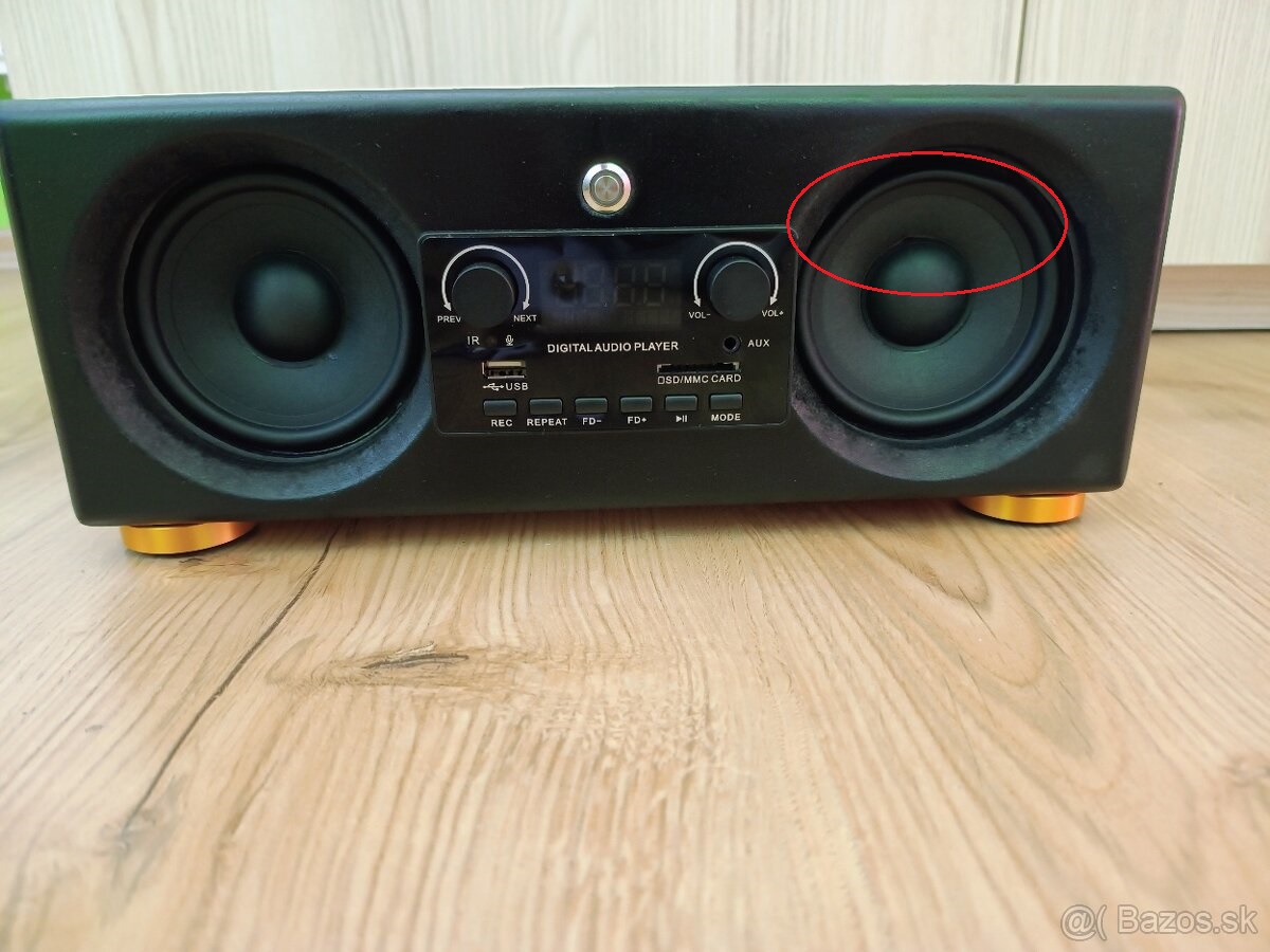

Ahojte,
vyrobil som si bluetooth systém, ktorý som osadil reprákmi MONACOR.
Po krátkom čase som si všimol na jednom z nich na tom "pružnom prstenci" zvláštnu deformáciu s ktorou som sa ešte nikdy nestretol. Viď obrázok. Vie niekto prečo sa to udialo a či sa to dá nejak vrátiť späť?Nie je to uchytením a nič nie je pritlačené. Takto deformované to je aj keď reprák vyberiem.
Repráky hrajú inak perfektne.
Vďaka.

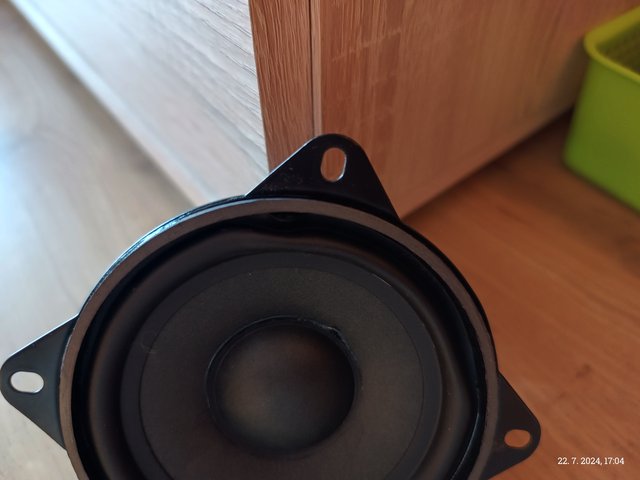

mal si pravdu. Dnes som tie repráky vybral a áno. Mojou chybou som to zdeformoval. Zakrútil som ich poriadne, bez podložiek a zvnútra. Zvonku ich nemôžem dať, konštrukcia nepovolí. Takže potom len vymyslím podložky na tie uchá.

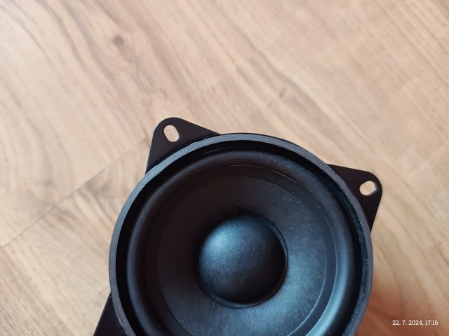

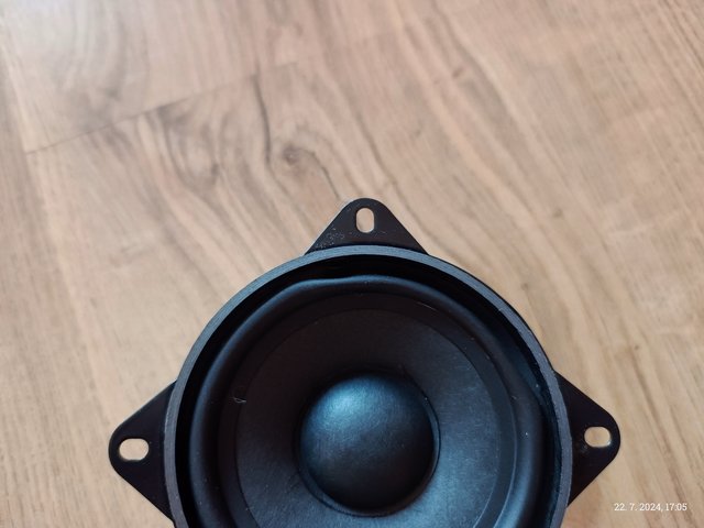

V prílohe vidíš ako to vyzeralo. Obrubu som v mieste deformácie jemne odlepil a ten gumený záves vyrovnal. Tak už len zalepiť. Aké lepidlo okrem chemoprénu doporučuješ? Pôvodne tam je nejaké priesvitné.

po odlepení
po odlepení
pred odlepením2
pred odlepením2
pred odlepením1
pred odlepením1
