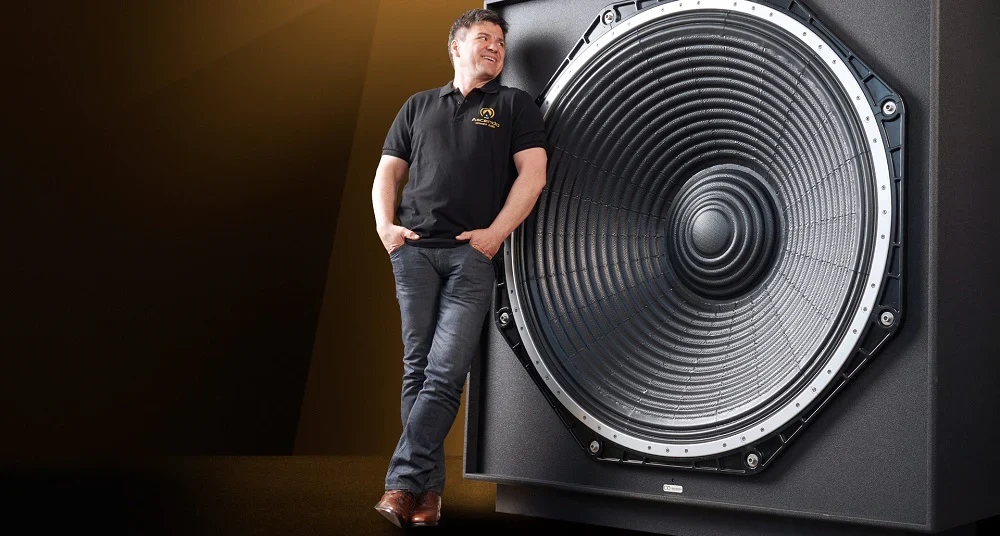

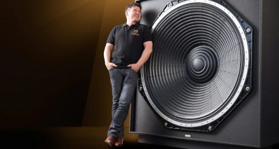

#4 Příspěvek od Valdano »
Existuje třeba infrazvukový subwoofer Ascendo SMSG50 s frekvenčním rozsahem 5Hz až 100Hz, dodává se včetně zesilovače 6000W. V zahraniční diskusi píše nějaký blázen, že si to koupil domů. To budou mít asi sousedi radost. :D
Dělá se ještě větší verze infrazvukový subwoofer Ascendo The80 Sub Pro , který se dodává se zesilovačem 10000W. Má frekvenčním rozsah 1 až 100Hz a umí generovat i seismické rázové vlny. To je aktuálně údajně nejvýkonnější infrazvukový subwoofer na světě.
