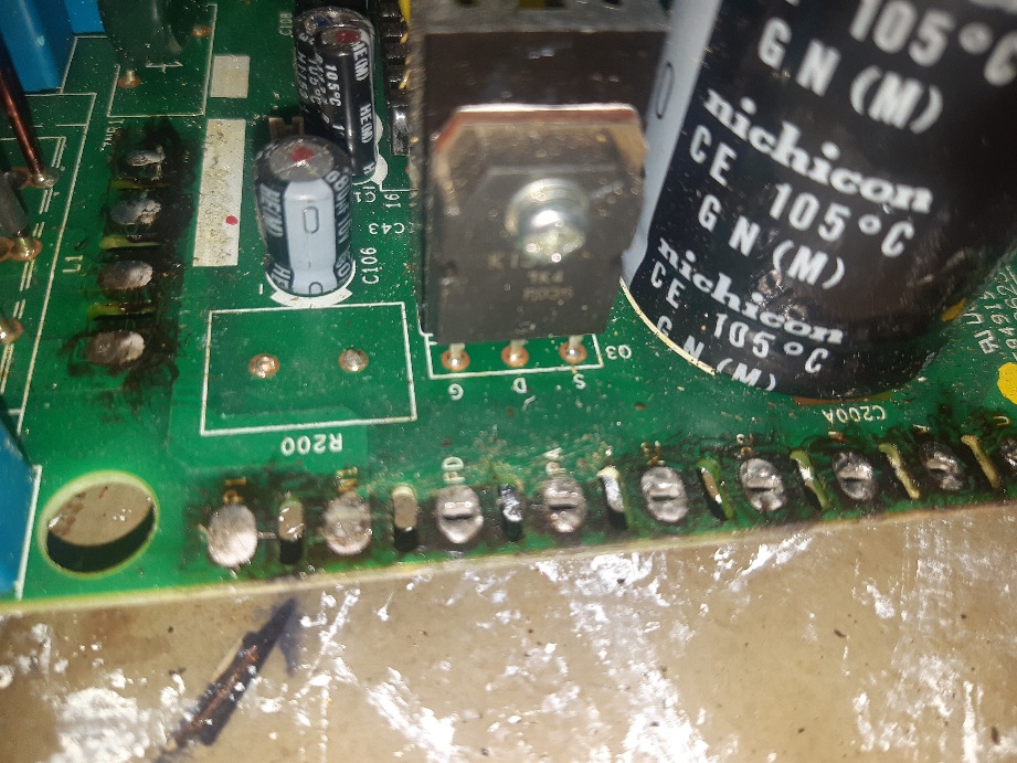

Ahoj kluci,
dostal se mi pro moje použití pod ruce měnič od Omronu.
Ale po zapojení napájení neběží.
Zatím měřeny diody, sundaný IGBT. Ale na desce chybí R200. Je výkonový. Ale nikde jsem nenašel datasheet IGBT HN3037AA120 od SanRexu. Protože R je připojen paralelně k vývodu PD a PA. A chtěl bych dohledat hodnotu a typ R. Nevíte kde najit?

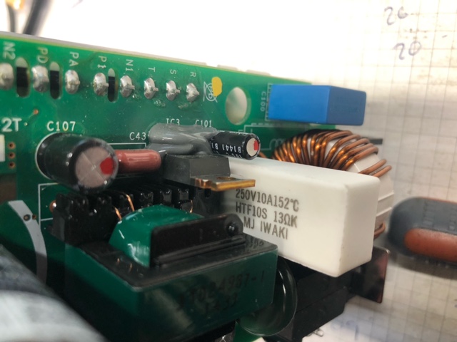

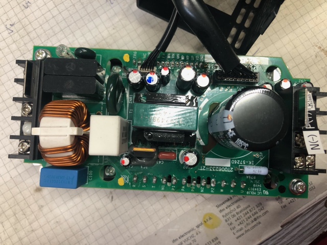

#2 Příspěvek od Martin_R »
Jedno JX se mi tu válí. Ale je to 200W. Ale počítám že by to mohlo být stejné se 400W.

#3 Příspěvek od Matias »
Tak to jsem nečekal. Velice děkuji.
Určitě pomůže.
