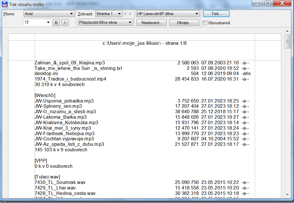

Způsob, kdy označíš všechny soubory (případně i složky) v TCMD, a dáš Soubor -> Tisk (objeví se nabídka, co všechno tisknout) a zobrazí se náhled, ten nestačí?
První se objeví soubory v hlavním adresáři, pak následují podadresáře (a v každém jejich obsah).
<br />Zde řazeno pozpátku.

no to by asi šlo, jen si musím stáhnout total commander, v žádném PC ho už nemám.
