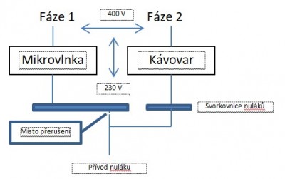

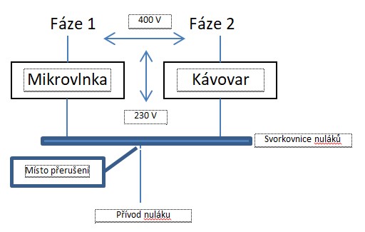

Udělal jsem velmi amatérský situační "Náčrt 1" problému. Z toho je vidět, že pokud se odpojí nulák, a spotřebiče jsou ve stavu Standby (na displejích svítí hodiny), tak se asi spotřebiče poškodí z těch 400 V.
Proudový chránič na situaci nebude reagovat, protože vodičem PE neodejde žádný poruchový proud.

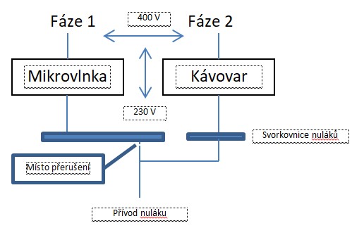

Na druhém situačním "Náčrtu2" jsem nulovou svorkovnici pro každou fázi oddělil. Při přerušení nuláku pro jednu fázi přestane zapojený spotřebič fungovat, a v druhé fázi bude fungovat dále.
Bohužel, pokud by došlo k přerušení nuláku ještě před jeho rozdvojením, tak se situace bude opakovat jako v prvním případě. Takže pro případy nějaké náhodné poruchy na nuláku popsané situaci nelze asi zabránit.
