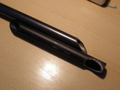

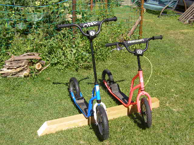

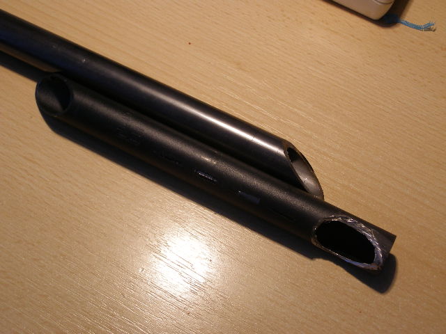

Prodloužení životnosti koloběžky.
Bohužel vnoučata rostou rychleji než chceme, tak je na dědečkovi udržovat strojový park v akci. Štelovačka na konci, řidítka nízká. Zakoupil jsem v prodejně Kondor trubku průměr 22mm síla 2,5mm. Závěs jsem odříznul ve sváru Dremelkou. Kamarádi navařili do T. Místo středového šroubu jsem použil pevnostní závitovou tyč M8, kloboukovou nerez matici a silnostěnou větší nerez podložku. Tyč v horní části drží u středu váleček 3D a dvě kontramatice. Jak prosté.
