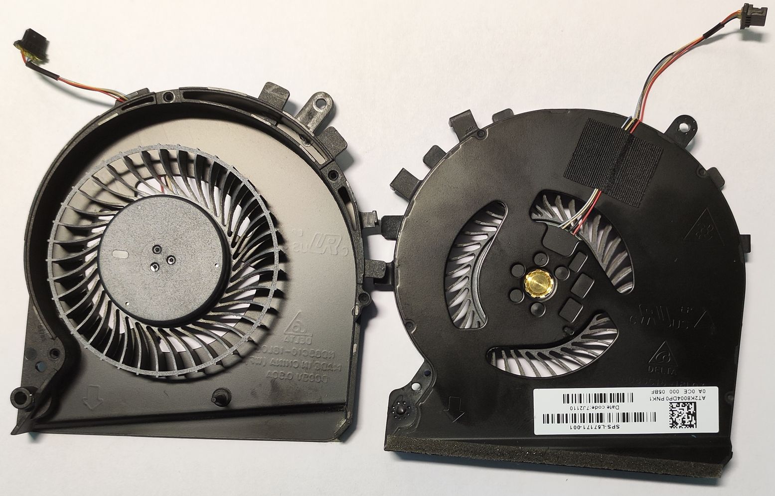

#1 Příspěvek od josef_novak »
Nezkoušel jste někdo podobné ventilátory demontovat a šly potom promazat?
Je to z NB od HP, který je asi 3 měsíce po záruce a jeden už chrochtá.

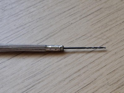

řešil jsem něco podobného . . .
po sundání spodního krytu je ventilátor hned vidět.

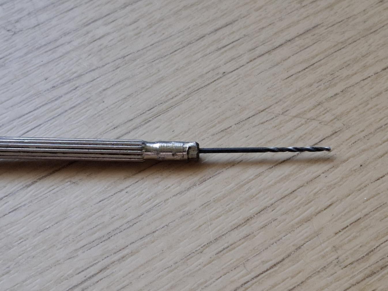

vrtáčkem 1 mm jsem těsně vedle hřídelky vyvrtal otvor abych nepoškodil elektroniku uvnitř.
hlavně nepoužívat vrtačku !
já na takové malé dirky mám vrtáček upevněný v kovové rukojeti od šroubováčku.
injekční stříkačkou s jehlou jsem tam stříknul kapku jemného strojního olejíčku
a ještě jsem tam "fouknul" trošku WD40 . . .
po zapnutí ventilátor přestal "vrzat" a "chrochtat" . . .

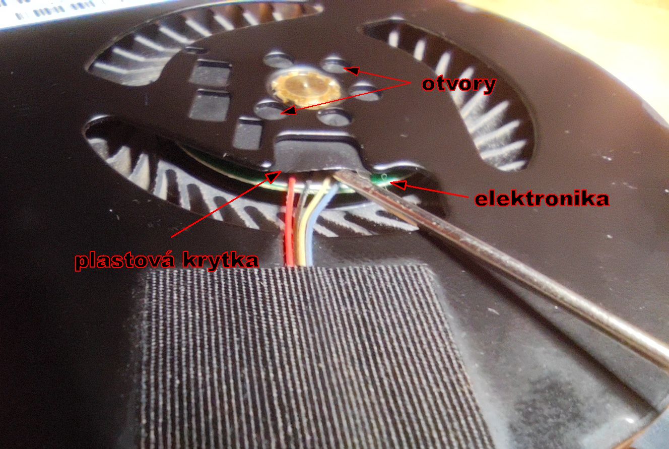

#7 Příspěvek od josef_novak »
Takže nerozebírat a zkusit tam nacpat nějaké mazivo.
Děkuji ok1hga za návod, mám elektroniku z druhé strany a nad ní je taková plastová krytka. Taky jdou v plechu vidět otvory a možná tam prvně zkusím dostat mazivo tak, že jeden otvor v té krytce poruším a něco tam nacpu.

#8 Příspěvek od rnbw »
Ked nejde vrtula lahko stiahnut, tak to rozobrat nejde. Mozno keby si vyrobil nejaky stahovak, aby si tahal vrtulu za stred. Ale aj tak moze povolit plast vrtule skor ako poistny kruzok vnutri.
Tie otvory idu mimo lozisko. Budu pod nimi nejake SMD suciastky. Alebo konce vinuti.

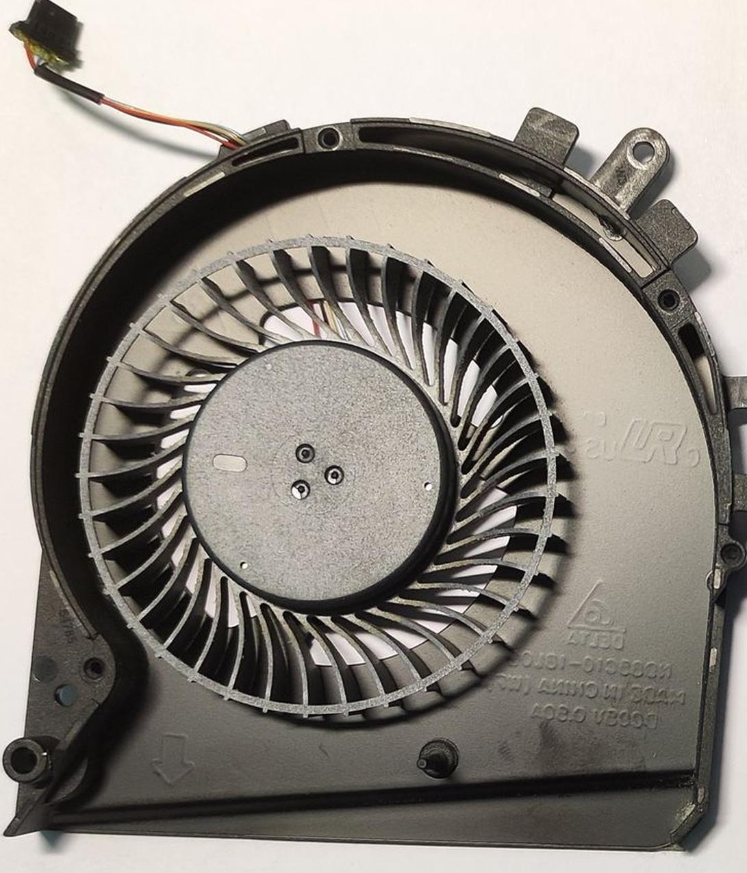

#11 Příspěvek od ok1hga »

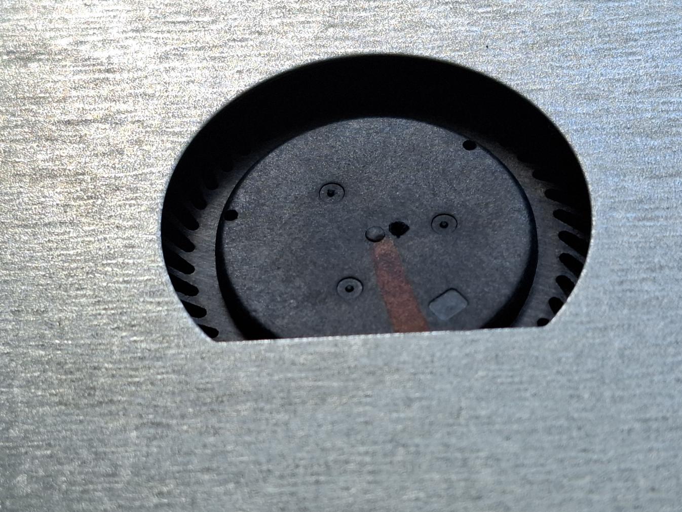

tu dirku udělej z této strany, na kružnici mezi těmi třemi body . . .
a oleje fakt jen kapičku, jinak se ti to dostane na lopatky a za chíli se ti to zalepí prachem, který se na to nachytá . . .

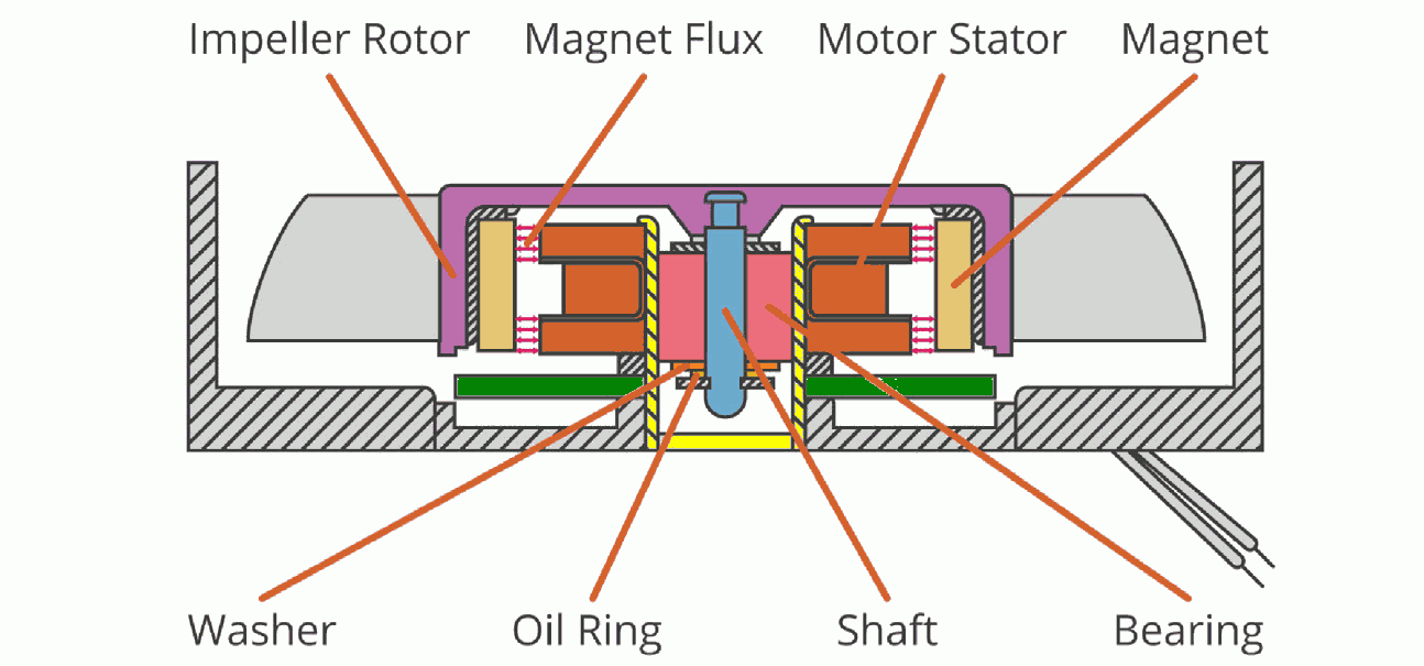

Tu je obrázok ako taký vetrák približne vyzerá. To zelené je DPS so súčiastkami (niesu znázornené). Fialovým je plast vrtuľky v ktorej je zaliata modrá oska.
