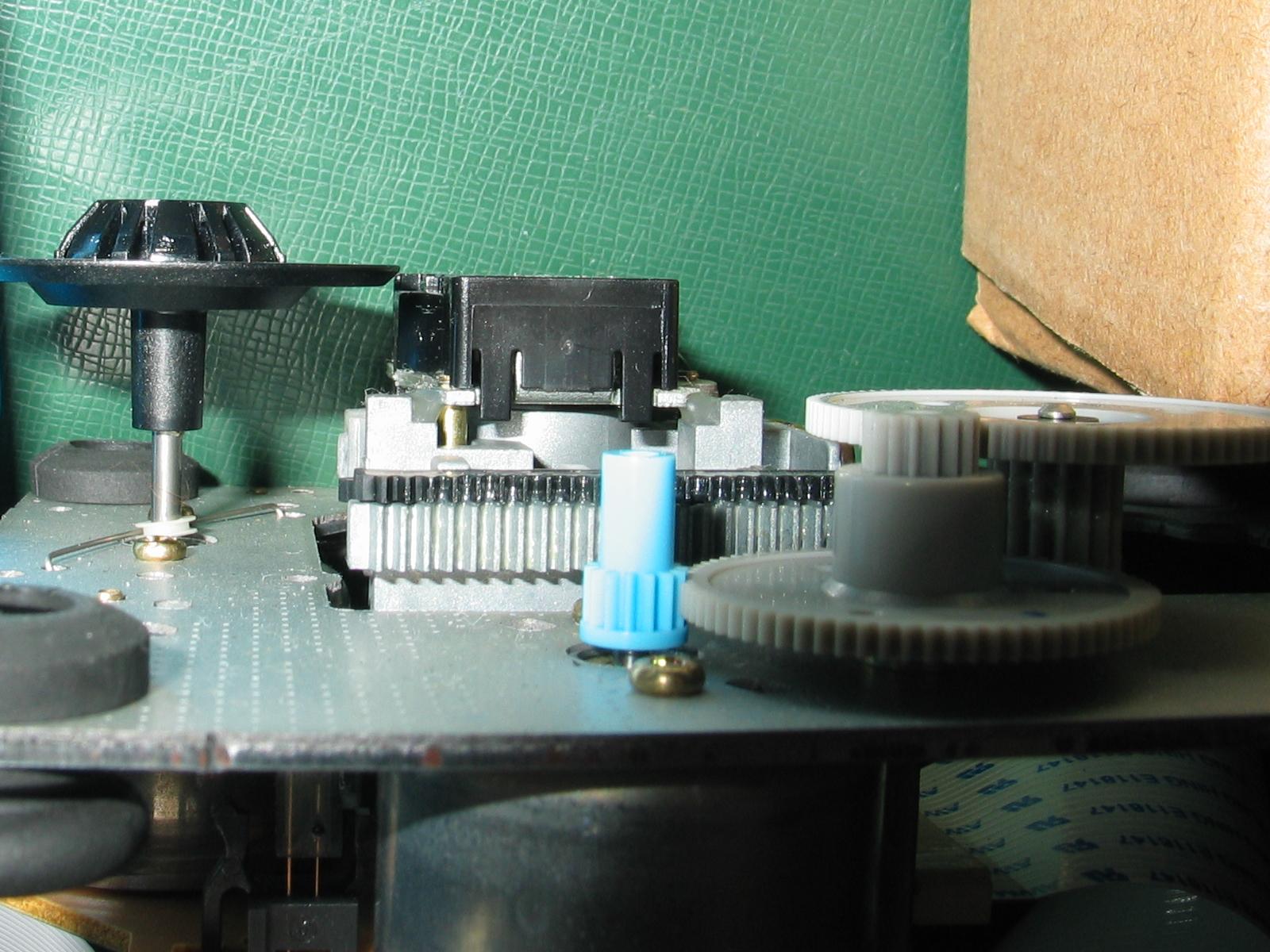

Silva Schneider SHC 720 - je tam DVD mechanika od Samsungu - CMS-S21MG6.
Nenacita medium, len ho trochu pootoci. Ked to cele otocim na bok, tak nacita a prehrava. Po zavreti prazdneho suflika pocut suchanie - vrchna cast unasaca sa dotyka spodnou stranou "mostu".
Vyzera to akoby unasac poklesol. Lenze on drzi na oske ako svina, nejde ani stiahnut. Na unasaci nie je nalepena ziadna protisklzova guma - ale podla fotiek na webe tam ani ziadna nema byt.
Co sa tomu mohlo stat?

Medzi CD/DVD a hranou optiky je tak 1 mm, ak vobec. Na inych mechanikach to byva od pohladu asi 2 mm.
Vystrihol som z papiera medzikruzia na podlozenie CD/DVD (podlozka, ktora byva v spindloch napalovacich CD, je prilis hruba, tak som ju obkreslil na papier). Dal som ich niekolko na unasac a okamzite to zacalo fungovat.
V motore unasaca je nejaka vertikalna vola, ale nemam pocit, ze by bola nadmerna.
Zmeram si presne vysku a skusim unasac vytiahnut trochu hore.
Příspěvky: 37414
#8 Příspěvek od rnbw »
Povodna vyska (od spodnej hrany plechu po hranu unasaca, na ktorej lezi DVD) bola 20mm.
Po miernom presviedcani pomocou kliesti, zlomeneho vrtaku a kladiva sa to posunulo na 22mm. To je uz vela, nenacitalo. Tak som to sklepal na asi 21mm a zda sa, ze to funguje.
