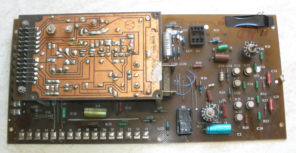

Neví někdo, odkud pochází deska, viz foto? Až na dva nazelenalé spoje na dolní straně (a 2ks TC180) vypadá velice zachovale! Na chladiči sedí KT703.

Z čeho to je ti nepovím, ale je to skoro tutově nějakej průmyslovej fázovej regulátor výkonu.

Je to zpětnovazební regulátor otáček motoru podávajícího drát z CO2 svářečky WLSP nebo podobné. Označení ROT151.

Modulovýmu systému odpovídá ten URS konektor - prostě vadnej modul se na lince vyškubnul, zastrčil se novej a hotovo, zkouška a doladění hodnot za provozu. Detailně diagnostikovat se ten vadnej modul dal v klidu na stole v dílně, kde byl "stend" s pomocným napájením a vyvedením potřebnejch měřicích míst ...

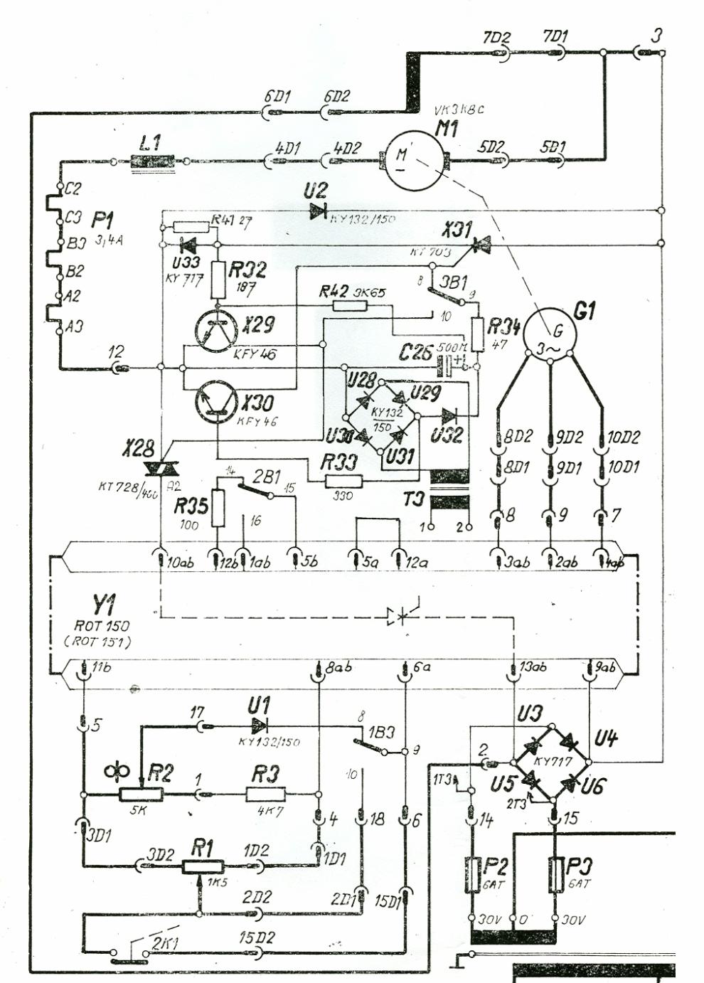

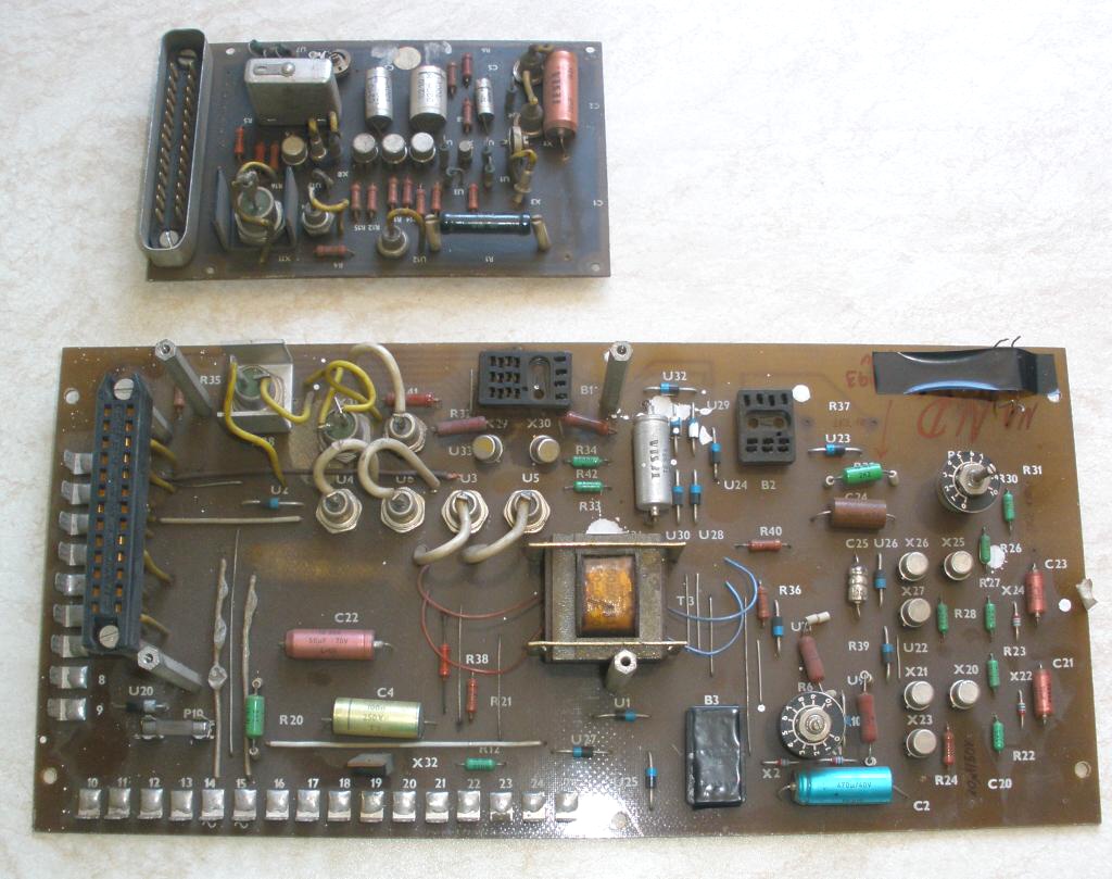

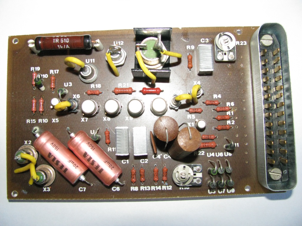

Potvrzuji, že se jedná o ROT151 - zpětnovazební regulátor motoru podávání drátu. Nacvakávalo se to do základní desky, viz přiložedé obrázky. Je na nich starší verze ROT150 a základní deska je trochu vybrakovaná, chybí relé apod. Ale pro představu to stačí. Celá sestava je z MIG/MAG svářečky WLSP-315, výrobce ZEZ Hořice. Řízený motor byl typu VK3K8C (MEZ Náchod) 48/42V, 6000T s třífázovým tachogenerátorem G25LD132.
