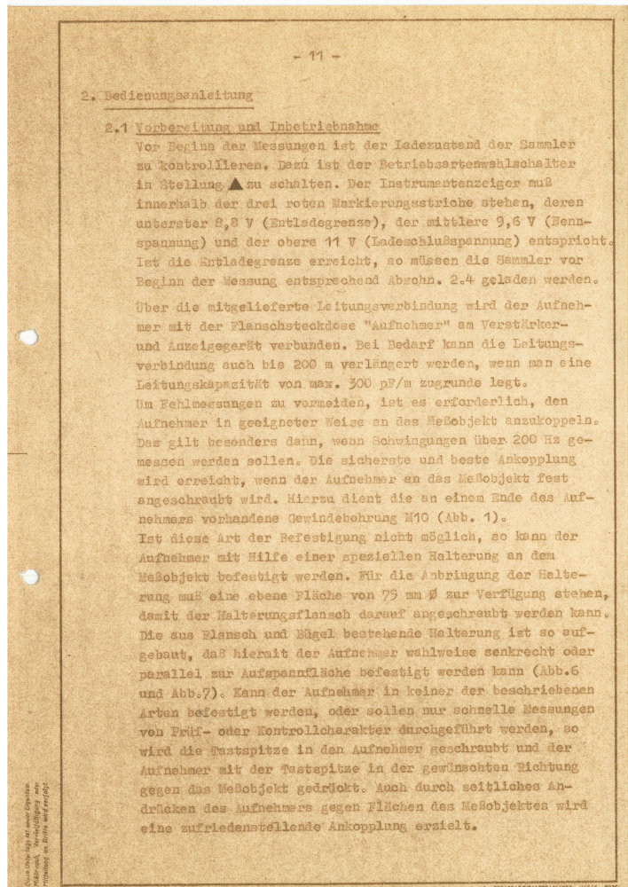

V minulosti se zde nekolikrat probiralo zpracovani nekvalitnich skenu, takze mam pro mistni osazenstvo mensi letni vyzvu.

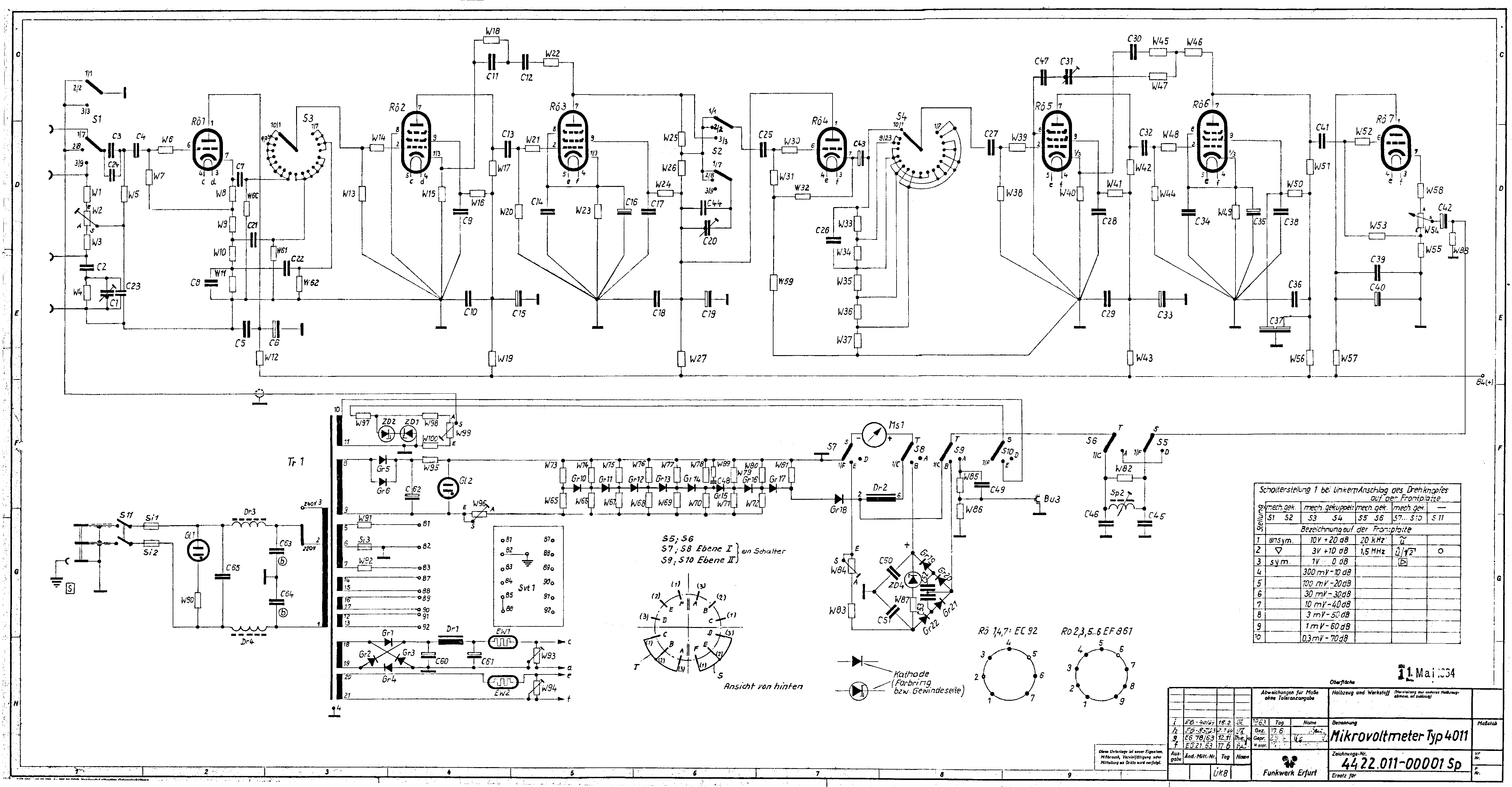

Jak jsem zminil v mem threadu se sbirkou navodu, nektere z nich si skenuji pro sebe. Mezi nimi je i mikrovoltmetr Typ 4011 od vychodonemeckych soudruhu z VEB Funkwerk Erfurt. Schema je na papiru cca A1, jenze s velmi spatnym kontrastem. Navic je kreslene tenkymi carami. V mistni planografii jsem ho nechal naskenovat v 600 dpi, takze ma 30 MB. Ale nedari se mi ho rozumne vycistit, abych soubor zmensil a soucasne zachovala citelnost. Idealni by samozrejme bylo vyrazit z toho cernobily (1-bitovy) obrazek, protoze PDF je umi extremne efektivne komprimovat (JBIG2 algoritmus). Normalne v takovych pripadech v GIMPu pouzivam unsharp + potlaceni pozadi + threshold + automaticke odstraneni izolovanych cernych tecek. Ale tady je kontrast moc nizky a cary moc tenke. Po asi 2 hodinach pokusu nejlepe fungovalo primitivni prepaleni kontrastu aby pozadi zbelalo + obarveni zbytku nacerno. Jenze porad nekde zustavaji cerne fleky a jinde zmizi uzitecne informace. Taky jsem zkousel obrazek prekodovat na 4-bitovou hloubku, ale velikost souboru to paradoxne zvetsilo. Grayscale zhorsilo citelnost a soubor se zmensil jen asi o 1/4.
Neznate na to nejaky trik? Krome toho schematu navod ma asi 15 stran a i pokud by je ukladal jen ve 400 dpi, tak by porad mel pres 100 MB. To sice dnes nic neni, ale je kravina "cernobily" text a vykresy ukladat jako barevne JPG. Neni na to v PDF treba lepsi interni TIFF format? Zde je odkaz ke stazeni:
https://mega.nz/file/RjIBXLoQ#SW9mAcrp- ... cPhrN0xvYY
Je tam originalni sken, ale jsou v nem barevne pasy ze snimace skeneru. Takze je tam i verze po pruchodu destripe filtrem.

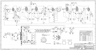

Z toho skenu se už asi více nedá vyždímat

Bomba. Jak jsi to udelal? A... byl bys ochoten podobne vycistit i stranky s textem navodu? Ty jsou totiz podobne spatne.

U toho skenu je nejen hodně špatný kontrast, ale také hodně rozdílná sytost základního pozadí, čímž se ještě dále v celkovém obrázku snižuje zozlišovací poměr čerá/bílá až na úrověň, kdy určitá sytost na této nízké škále je již totožná pro obě úrovně a nijak ani nepomůže další zvýšování kontrastu. Ale inteligentním rozostřením se zjemní pozadí, převodem do škály šedé s preferencí určitých barev se zase trochu zvětší kontrastní poměr kdy se již z toho dá rozdělit černá/bílá, ale stejně stále kvůli tak nízkému rozdílu a preferencí černé, aby někde nechyběly nějaké ty linky, zůstává v bílých oblastech spousta různých teček, které se poté musí už ručně odmazat.
Jinak ten text někde zase hoď, já se na to podívám, stačí až nad hlavu v 300 dpi. Do Sz mi hoď email a já ti to tam pošlu.

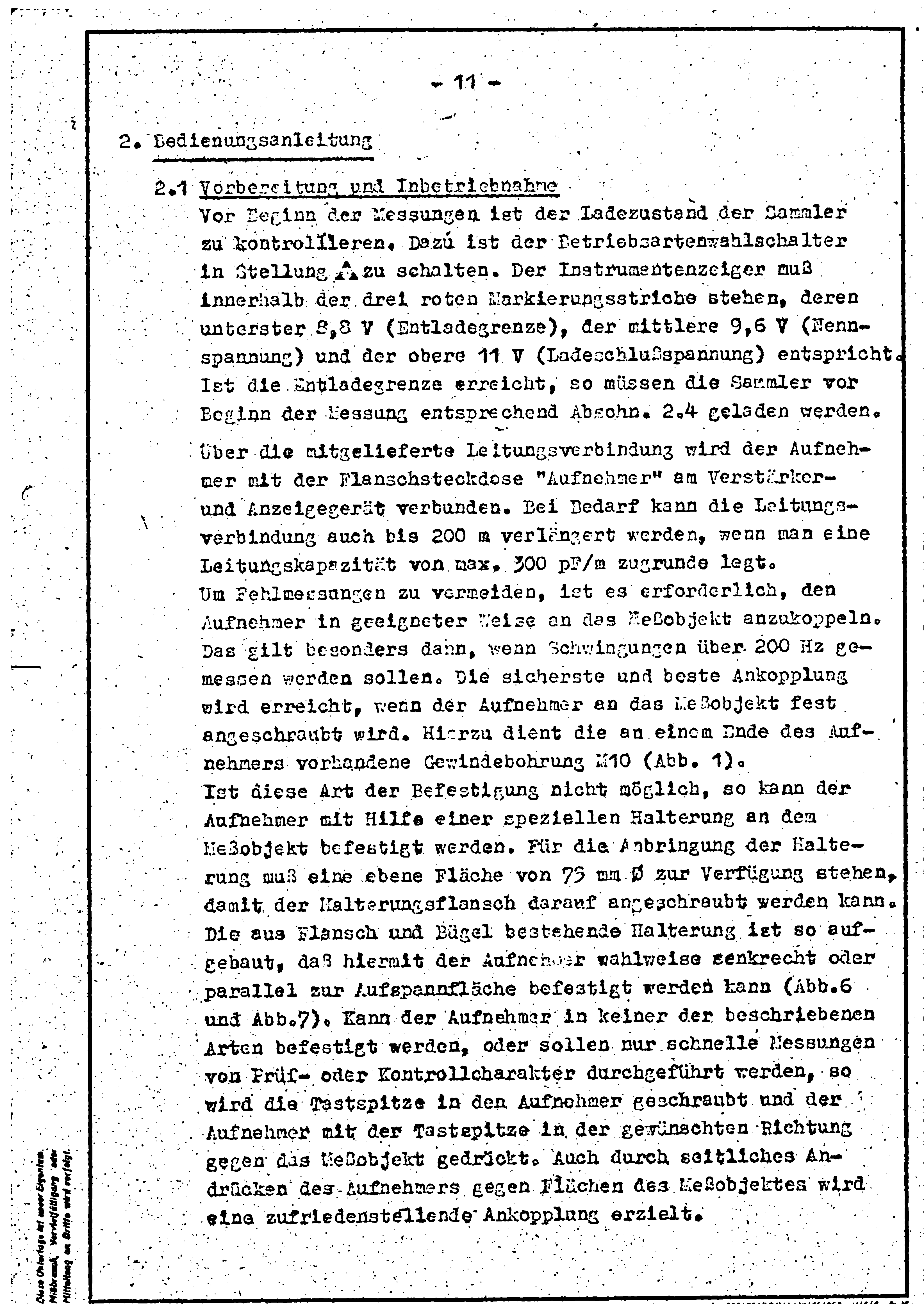

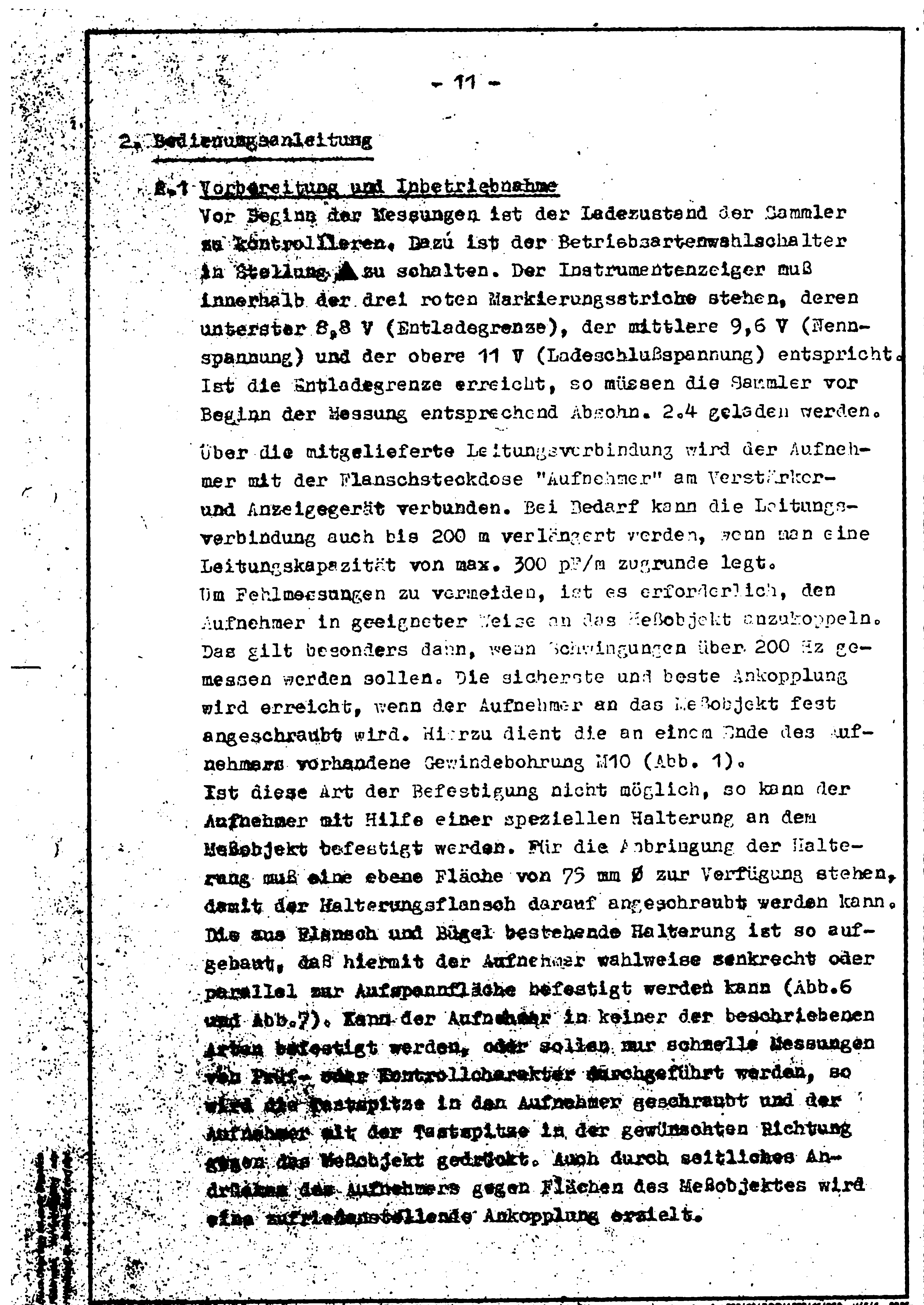

V mezicase jsem se pustil do zpracovani jineho dederonskeho navodu, ktery take trpi tim, ze nektere casti stranky jsou sytejsi, nez jine. V tomto pripade se nemenilo jen pozadi, ale i sytost textu. Zkusil jsem na ne aplikovat metodu odstraneni gradientu z tohoto astronomickeho fora, ale zlepseni bylo mizive, protoze nemelo vliv na sytost textu. Takze jsem v GIMPu udelal svoji vlastni modifikaci jejich postupu:
1. Filters - Blur - Median Blur - Percentile:40. To ma za nasledek vyhlazeni pozadi a zvetseni sirky textu.
2. Layers - Duplicate Layer.
3. Na nove (vyssi) vrstve nastavit mode na Divide, pri Opacity:100 cely obrazek zbela, ale to nevadi.
4. Na nove vrstve aplikovat Filters - Blur - Gussian Blur. Cim mensi radius (size), tim lepe se gradient vyrovna, ale soucasne se vice zhorsi dynamicky rozsah vysledneho obrazu (zuzi se histogram).
5. Sloucit vrstvy (merge down).
6. Aplikovat Threshold pro prevod do 1-bitoveho obrazu.
Dole je porovnani vysledku, pokud gradient neodstranim. Slabinou celeho procesu je vrstvova operace Divide, ktera nici dynamicky rozsah a ztraci informaci o barve. Je tak velmi ostry prechod mezi cernou a bilou a v obrazu zustava mnoho cernych tecek. Zkousel jsem vypocetni rozliseni (precision) prepnout na 16 bitu, ale nevidel jsem zasadni rozdil ve vysledku, navic kazda operace trvala nasobne dlouho. Jine vrstvove operace (astronom doporucoval Subtract) gradient potlacily jen malo.
Mate nejaky napad, jak by to slo vylepsit?
