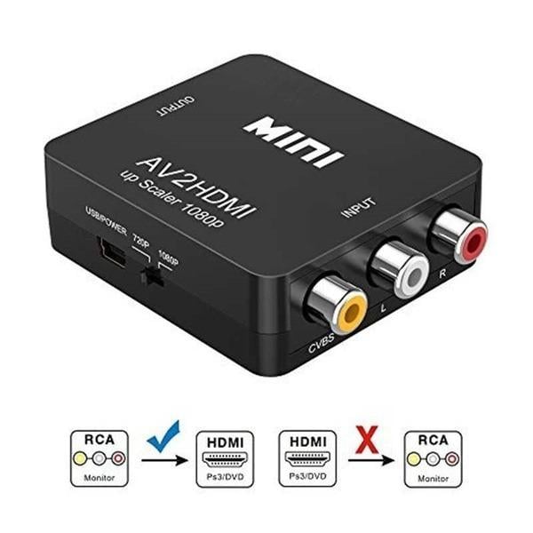

Příliš výstupů na výběr asi nebude: video má výstup na scart nebo cinche, ve formátu analog CCIR PAL. Většina DVD přehrávačů také jiný výstup nemá, nanejvýš má vyvedené zvlášť komponentní barvové signály.
Televize, pokud nemá AV vstup (ten už dlouho není scartem, ale buď přes cinche, poslední obvykle mají 4 pin jack pro redukci 3x cinch/jack), pak určitě má rozhraní HDMI a USB rozhraní pro paměťovou kartu.
Potřebuješ tedy převodník AV RCA -> HDMI.
Model Premium Cord ale bude chodit jen s DVD (ostatně s DVD chodí ty převodníky všechny), z VHS videa bude vodorovně značně neklidný obraz, systémem videa daný neklid neumí tento převodník sledovat.
Hledej takový, který má v recenzích, že zvládá i převod videa z VHS.
Nebo si pořiď Grabstar AV USB a videa si přepiš na kartu ve formátu mp4. Na ten jsem nikde nenašel stížnosti, že by VHS či Betu nezvládal. Ale už je to za jinou cenu.

Jednoduchý převodník AV/HDMI jsem koupil na aukru za 170kč,funguje uspokojivě,napájen je z USB

Ještě k tomu převádění. Nevyjde kvalitnější obraz přes nějaký převodník z YPbPr na HDMI ? Spousta straších DVD tento výstup přes CICHN má, Mají to i lepší comda DVD-VHS.
