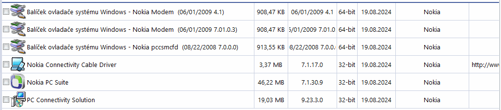

Navštiv tuhle stránku, stáhni si odsud Nokia PC Suite a při připojování postupuj podle obrázků...
Já jsem to nainstaloval bez problémů na Win11. Je to v češtině a včetně ovladačů (viz obrázek nainstalovaných komponent). Funkčnost jsem ovšem ověřit nemohl, tvůj mobil nemám.

masar: pěkné, ale proč 3x ovladače a odkud, já mám navíc 32bit, takže nic? Nokiu suite už mám stažený dávno.Navíc, já nepotřebuju přetáhnout hru, ten postup je naprosto mimo.

O tom, jaké ovladače a "odkud" rozhoduje instalační program tohoto programového balíku. Obrázek ukazuje stav po instalaci v mém pc na Win11/64-bit. Čtyři položky jsou ovladače (mobil není jednoduché zařízení) a zbylé dvě hlavní a obslužný program.
To tě ovšem jako uživatele nemusí zajímat.
Pokud tě to ovšem přesto zajímá, můžeš si stažený program pomocí 7-zip rozpitvat, abys zjistil, že potřebné komponenty jsou v obou, t.j. 32- i 64-bitové verzi.
Vím, že nepotřebuješ "přetáhnout hru", ale přetáhnout třeba fotky už ano, viď? Odkaz jsem ti dal kvůli postupu, jak nainstalovat Nokia PC Suite fungující pro tvůj telefon, což se ti doposud, jak vidím, nepodařilo.
