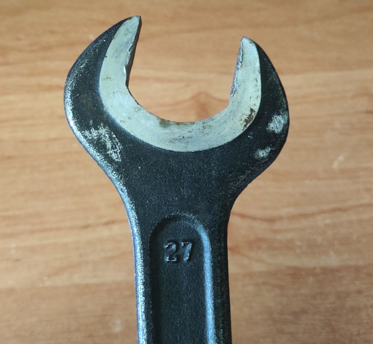

Tohle je zbroušená 27 na obyčejné kotoučové brusce, kterou už ani netuším, na co jsem potřeboval a světe div se, takhle vypadá po cca 25 letech v nevytápěné garáži, kde jsem ji nikdy ani nenamazal.
