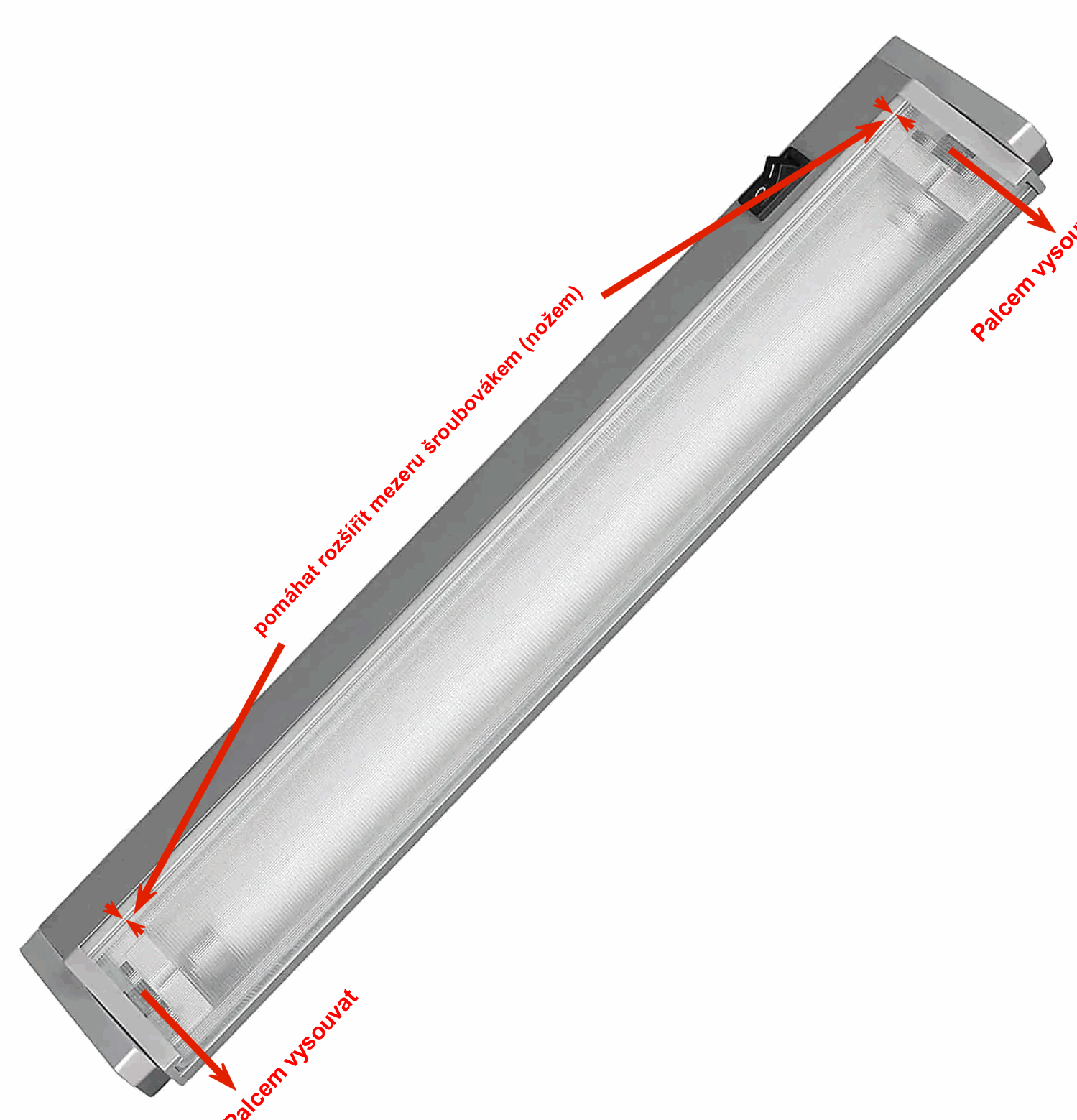

Zdravím bastlíře. Dcerka má v kuchyňské lince tohle svítidlo a potřebuje v něm vyměnit zářivku, jenže neví, jak se k ní dostat. Poslal jsem jí svůj názor - odhad, jak proniknout k zářivce - viz obrázek (osobně se k ní hned tak nedostanu). Ale tvrdí, že to jejím pokusům o sundání krytu vzdoruje.
Nemáte někdo zkušenost, jak sundat ten plexi-kryt ze svítidla?

ak si dobre pamätám, musí sa zložiť bočnica z tela svietidla na strane ďalej od vypínača. Tým sa dostaneš k šroubičkám na tom výkyvnom telese, tie držia bočnicu tej výkyvnej časti. Potom sklo vysunieš z drážok. Ak to budeš páčiť tak ako si nakreslil, s veľkou pravdepodobnosťou praskne sklo. Otázka znie v akom stave bude balast pre neón a či nemá zmysel nahradiť ho za niečo ledkové.

Nakres je pravda, segra to mela doma. Sklo se vysouva, jsou tam dve dost silne pruziny a jak se to jeste zalepi bordelem z vareni... Pak se odjisti ty plastove drzaky na koncich trubice (mozna se pak trubice pootoci) a trubice se vynda. At si da devucha gumove rukavice a zabere prstama. Klouze to.

Pokud by to bylo, jak píšeš, tak myslíš, že by mohla zkusit píchnout a zapáčit nožem do té mnou předpokládané styčné mezery, aby tomu pomohla? A bude ta mezera tam, kde jsem ji nakreslil, nebo o kousek vedle?

Jo, tyhle pruziny jsou v miste kde mas sipky "palcem vysunout". Dloubat nekam nozem je zbytecne, myslim ze to sklo se da vysouvat obema smery prave kvuli tomu aby se to dalo "demontovat" kvuli ruznym zpusobum montaze... To sklo je navic na vnitrni strane vroubkovane kvuli rozptylu svetla a pak aby neklouzalo po tech pruzinach. Pamatuju si ze to slo celkem ztuha.

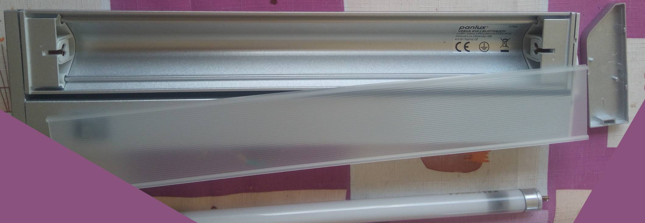

Tak mi to dcerka nakonec dovezla a je to trochu jinak.
Je to svítidlo Panlux Versa 8W, hodně podobné a přitom jiné:)

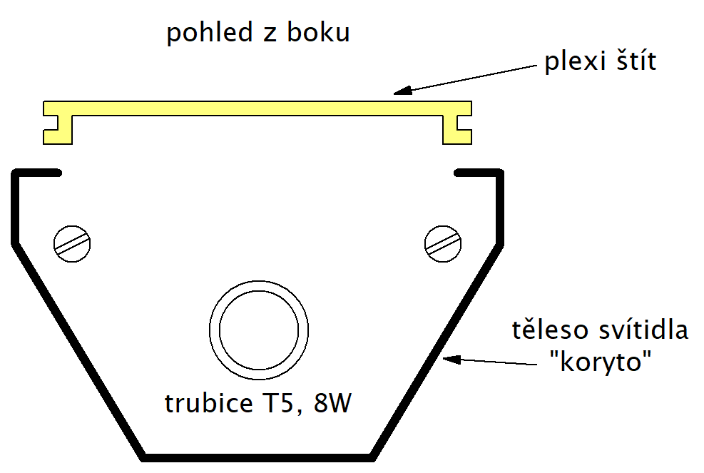

U tohoto typu je v plexi štítu rybina. Stačí z každé strany odšroubovat 2 šroubky, aby se uvolnilo sevření plexištítu v korytě. Pak na jedné straně poodehnout/pootevřít koryto a podélným projetím šroubováku/trsátka/nehtu vysvobodit rybinu plexi-štítu z koryta.
Jak prosté Watsone...Nevím ovšem, jest-li je to výrobcem doporučený postup, protože jsem žádný jiný nenašel. A v návodu k použití je jen lakonický obrázek (přikládám).
Děkuji všem, kteří mi radili a tím považuji celý problém za vyřešený.

Nákres bokorysu v rozebraném stavu. Před rozehnutím koryta je nutno odšroubovat 2 (lépe všechny čtyři) šroubky z čel svítidla (jeho otočné části).
