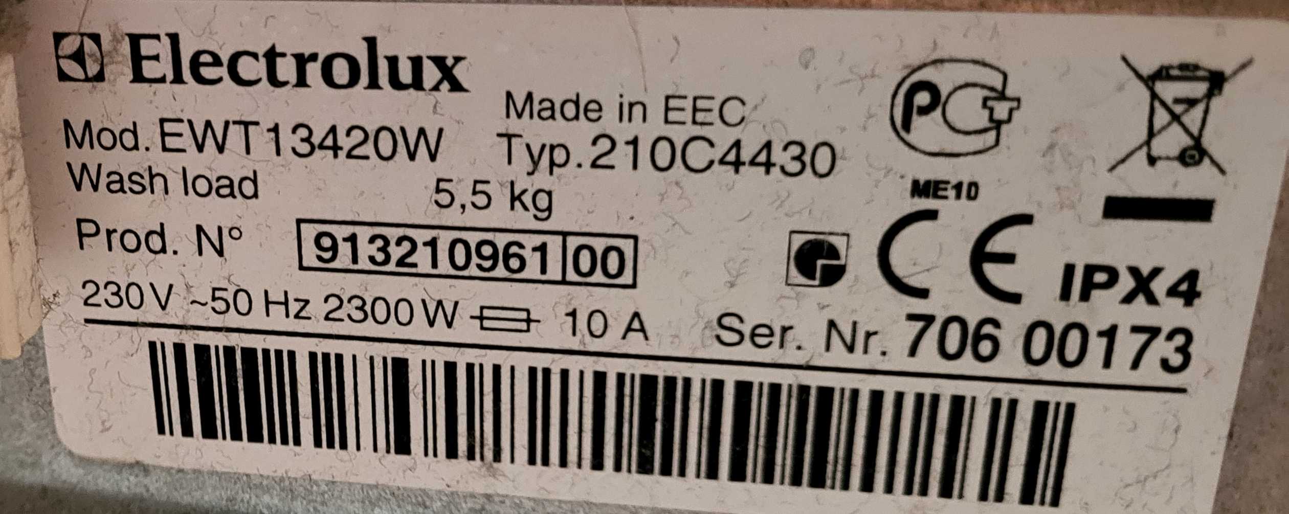

Tak nějak se nám po mnoha a mnoha letech bezproblémového provozu rozbil zámek otevírání víka u pračky Electrolux EWT13420W (PN:913210961.00). Ze zámku se při pokusu o spuštění programu ozývaly tři klapnutí a to bylo vše, po pár minutách bylo možné víko otevřít.

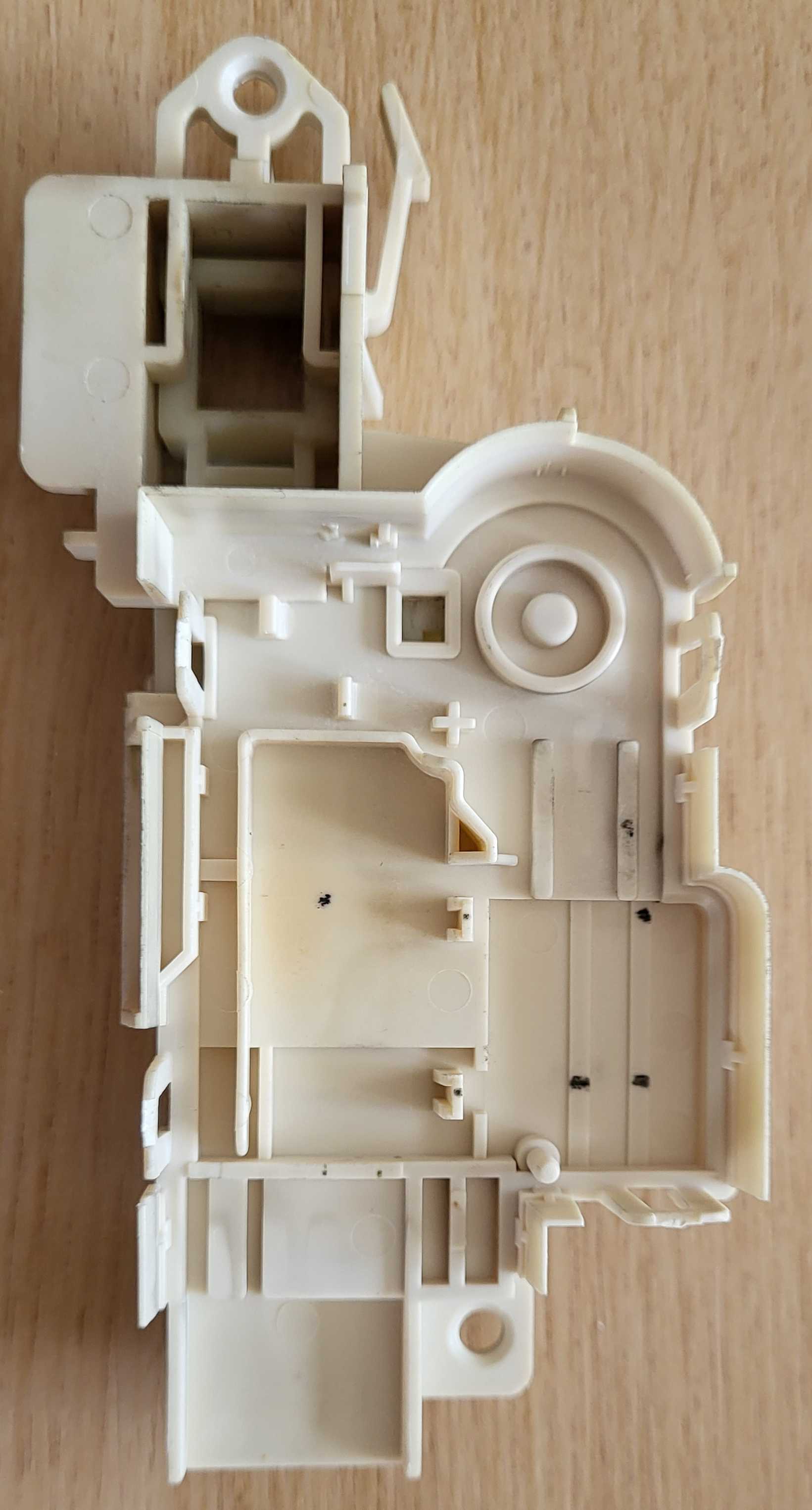

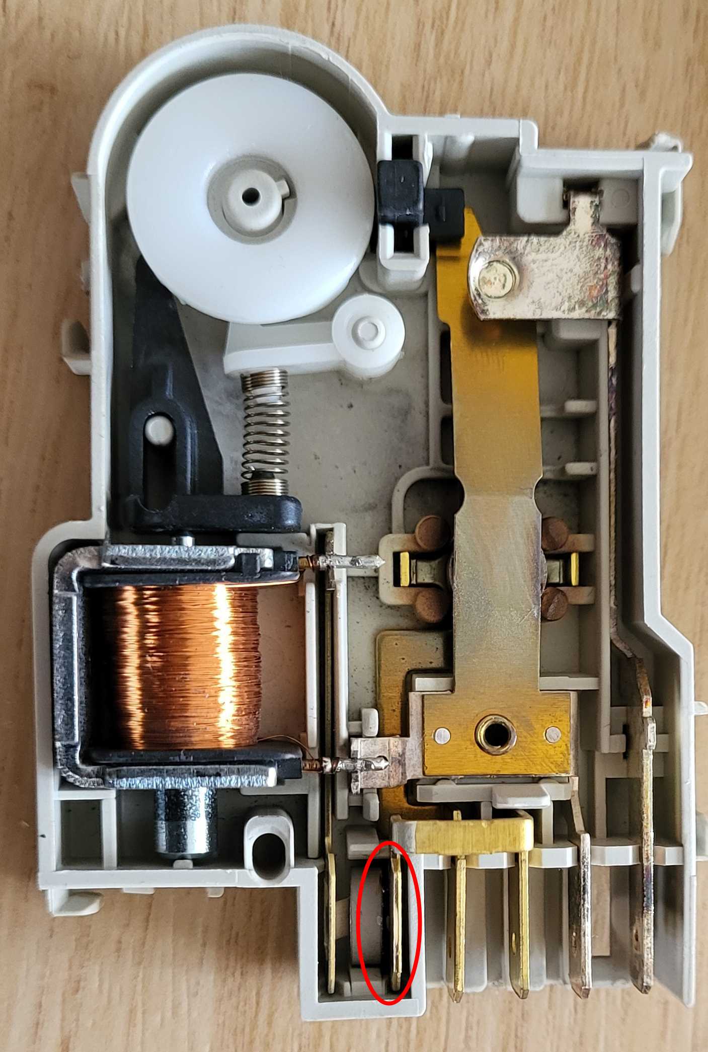

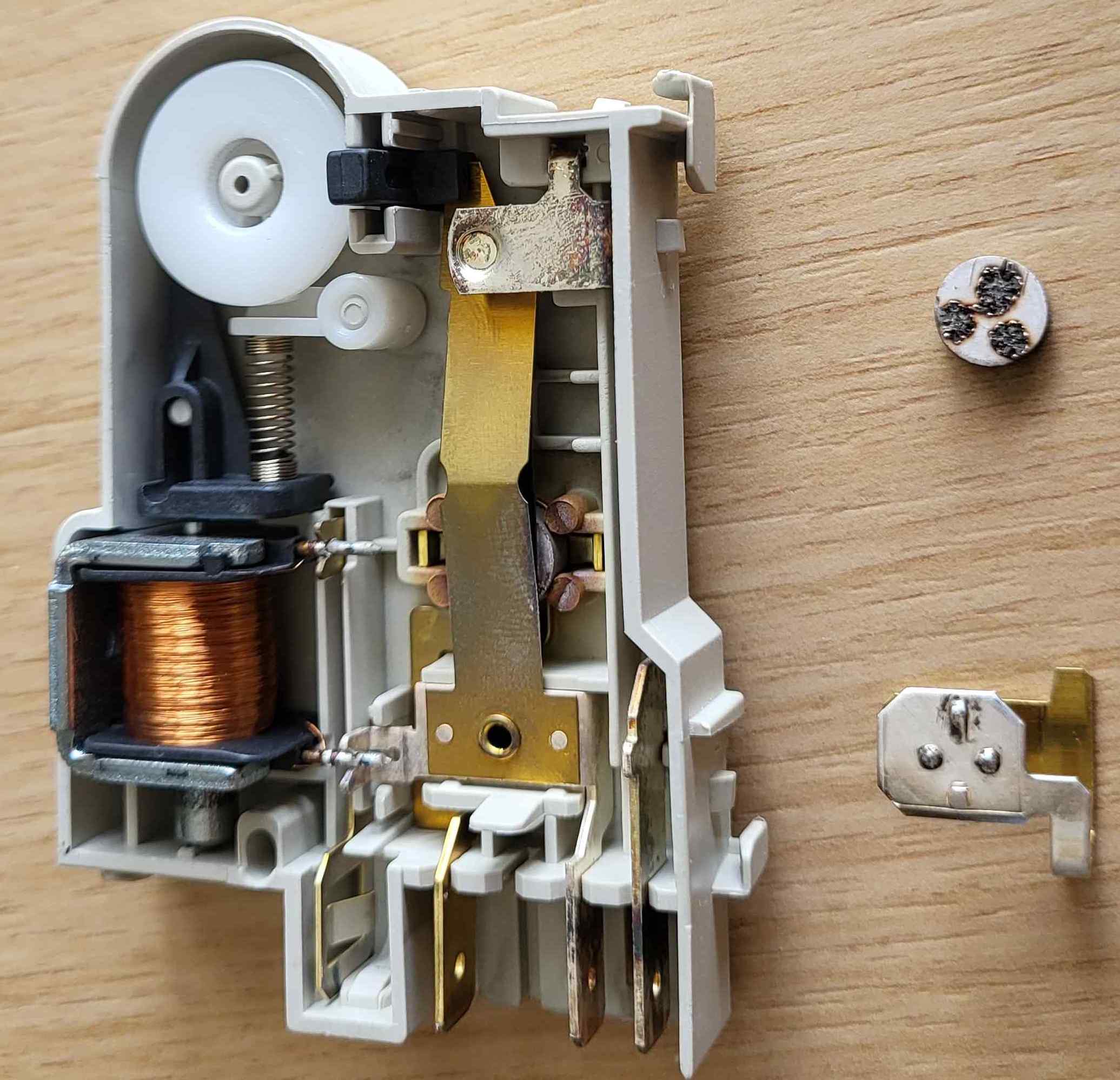

Demontoval jsem oba boční kryty pračky, vyšrouboval jeden šroubek zajišťující zámek a vyndal ho. Zkoušel jsem ho mnohokrát bez krytu, občas fungoval, občas ne. Až jsem si všiml, že při pokusu o změnu polohy zámku se jiskří u peckovitého rezistoru (pozistoru, ...), přes který se přivádí napětí na cívku. Jedna polovina rezistoru byla vypálená od tří kontaktů tak, že se nějaká energie sice přenesla., ale nestačilo to na vysunutí jádra cívky. Nemaje jiný rezistor, očistil jsem vše a rezistor jsem tam vsunul otočený o 60°. Tím jsou kontakty na zatím kovových částech rezistoru a vše je zase zalito sluncem.

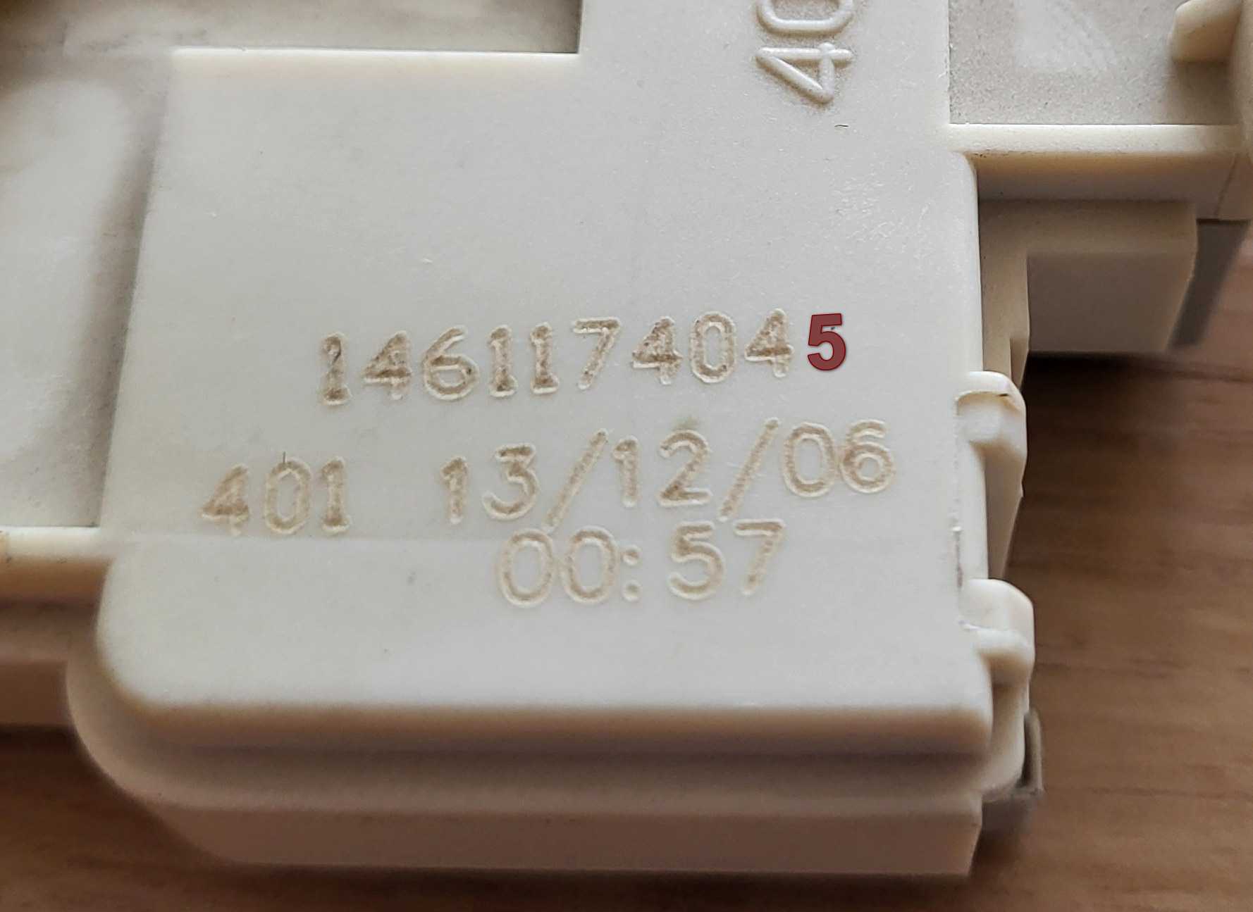

Zámek lze koupit, ale tato oprava funguje ihned. Na zámku chybí vypálená poslední číslice, na fotku jsem ji dopsal.

Jak už je pozistor načnutý, tak bych mu nevěřil, dokáže odpráskonut triak a budič a při obr velké smůle i procesor, to je pak po úspoře. Pokud úspora tak se dá použít rozměrově stejná pecky z demagnetizace starých CRT .
