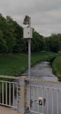

Hezký den. Často vídám na mostech namontovaný sloupek zakončený solárním panelem. Z boku je rahno a na konci malá krabice s něčím, co "kouká" na tok vody. Je to podle mě nějaký hlídač hladiny - je to ultrazvuk, nebo radar. Co kdybych pod tím náhodou prošel?

A není to jen kamera, co čumí na vodočet? To by mělo logiku.

Měření hladiny vody,u nás to máme taky

Ultrazvukový měřič výšky hladiny toku. Data posílá pomocí GSM na obecní úřad nebo krizové stanoviště. Je to součástí VVS (výstražného varovného systému) kterého součástí je i bezdrátový rozhlas. Tudíž bezdrátový rozhlas neslouží primárně k informaci že bude zavřená pošta ale pro krizovou informaci obyvatel. Pokud je obec v zátopové lokalitě a má osazený tento indikátor, má nárok na dotaci 90% na pořízení. Tyto systémy jsou napájené akumulátorem s dobou provozu min 72h.

Viděl bych to na vyhodnocovací jednotku Fiedler pro ultrazvukový měřič vyšky hladiny. Uvnitř je aku 12V/7Ah, regulátor dobíjení ze soláru a vyhodnocovací jednotka M4016, H1 apod.

Jen bych si dovolil poopravit - správně je JSVV (jednotný systém varování a vyrozumění), toto zařízení není jeho součástí. Na základě jím sesbíraných dat se pak vyhlašuje všeobecná výstraha.
Rozhlas slouží primárně pro hlášení obecního úřadu, ale lze ho doplnit o funkci JSVV, v tom případě se tváří jako eletronická siréna. Klasické houkání pak v tomto případě bývá doplněno hlasovým upřesněním. Signály pro varování pak spouští operační středisko hasičů.

Podľa veľkosti obrazku tiujem na poštovú známku. :roll:

Ty aby sis nerýpnul. Je to výřez z panoramatu z Mapy.cz. Navíc tento přístroj kouká na Tichou Orlici, protože je na mostě v Chocni. Rosický aparát ještě v mapách není - rozuměj v těch panorama fotkách.

No ty měřáky jsou super, ale ty "retranslační" stanice občas jsou hrůza. Baterie, které zničila po roce nabíječka neutáhnou nic, takže když je problém a zároveň to pocuchá elektrické vedení, tak měřák ze solárem svoje hlášení nepřenese ani do půl obce, natož tak k IZS.

To nedává přímo ale přes BTS. Má to SIM a komunikátor. Takže spotřeba nic moc. A některé hlásiče BOR a takovéto stanice už mají docela vychytané nabíjení. Je nutné použít kvalitní akumulátor a není problém 5-8let. A to je v bedně v létě víc jak 60C a v zimě -20.
