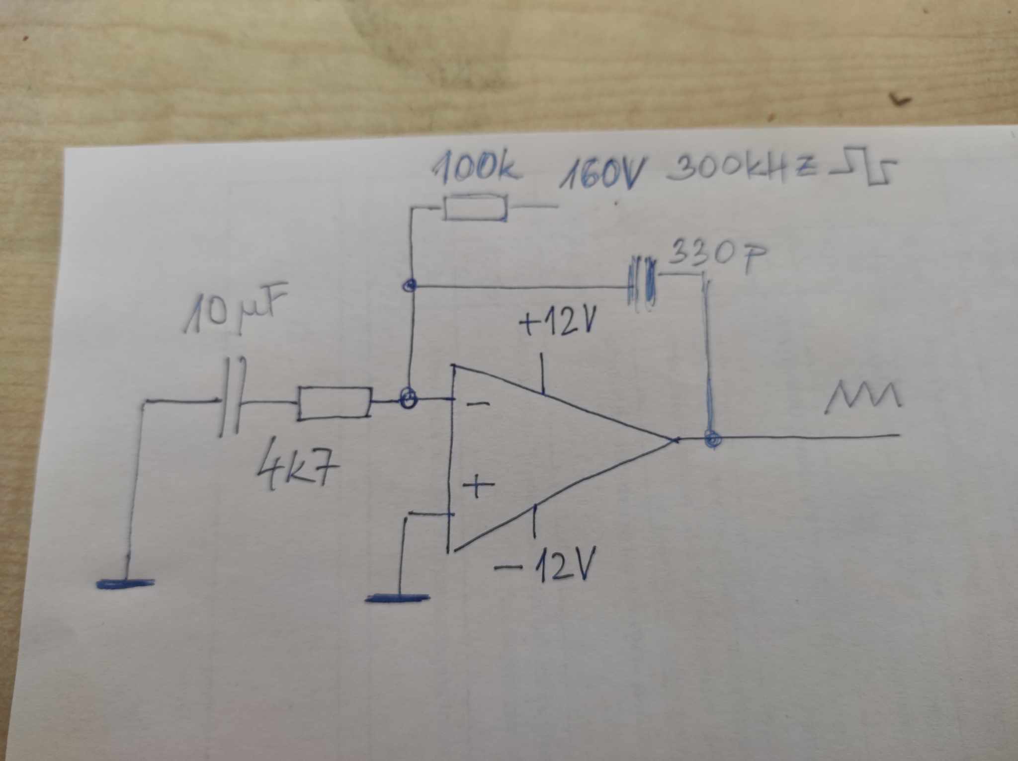

Když pustím 160V pravoúhlého průběhu přes odpor 100k do invertujícího vstupu.
Na výstupu je trojúhelník a mezi vstupy je skoro 0V.
Je to LF412.
Nevyhoří to ani když pustím stejnosměrných 160V v obou polaritách, to je divný.

Proč by měl OZ hořet? Dokud je výstup integrátoru v dynamice napájecího napětí, tak nic hořet nebude a nejspíš ani potom, pokud napájecí napětí nevypochoduje přes substrátovou diodu vzhůru. Jak jsi to popsal, tak to funguje přesně tak, jak má :-)

Nikam se neztratí, vyvolá proud 1,6mA rezistorem 100K. Na rezistoru bude výkonová ztráta kolem čtvrt wattu. Stejný proud opačné polarity pustí OZ svým výstupem do kondenzátoru a proto bude na vstupu 0 a na výstupu trojúhelník. Tak zkrátka OZ v zapojení integrátor funguje. Zanedbávám s dovolením RC na vstupu, protože tam nemá v podstatě žádnou funkci.

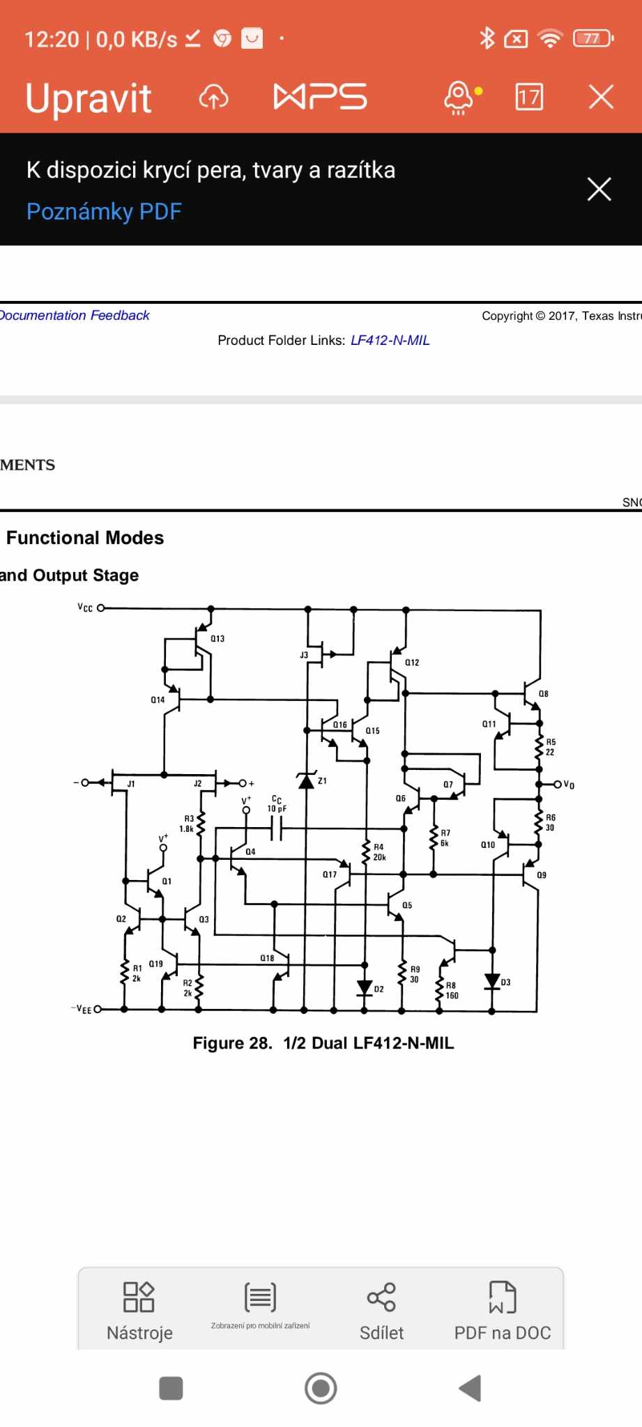

Proč divný? TI píše, že ten přechod G-S vstupního J-FETu po překročení průrazného napětí (typicky 50 V) snese v závěrném směru 3 mA, a ty tam máš 1,6 mA. A v propustném směru to snese bezpochyby taky :D

Vzhledem tomu, že je OZ podle Šampónkovy malůvky a popisu v dynamice, tak do vstupu žádný proud neteče :-)

To ti píše Tomasjedno výše, když se podíváš do datasheetu, najdeš si to tam taky. Číst datasheety je důležité.
