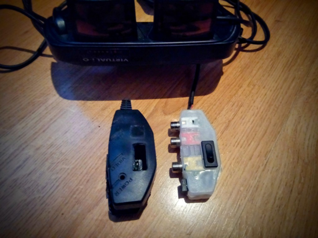

Na ohybe kábla nastal problém, keďže obraz aj to len čiernobielo sa objaví len v jednej pozícii po ohnuti kábla.

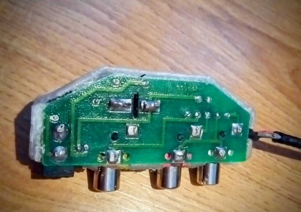

Prvá výzva bolo pozdĺžne rozrezanie gumenneho krytu. Druhá výzva je, že je to zaliate v plaste. Jediná možnost je teda asi kompletne odspájkovanie plošaku a nove prepojenie vodičov.
Trúfol by si niekto na opravu ?

Ak chces vymenit kabel, tak ten jeden koniec trochu nahrej teplovzdusnou pistolou a ta zalievacia hmota asi povoli. Kym to bude teple, tak odspajkuj kabel a vytiahni.

rnbw píše:Ak chces vymenit kabel, tak ten jeden koniec trochu nahrej teplovzdusnou pistolou a ta zalievacia hmota asi povoli. Kym to bude teple, tak odspajkuj kabel a vytiahni.
Obávam sa toho, že tým by som roztavil aj iné plastové diely.

Předpokládal bych, že ta zalévací hmota je něco co taje při nízké teplotě, jinak by se jim během zalévání deformovaly ty plastové konektory.
ABS mění tvar už kolem 88°C.

Tavi sa to pri nizsej teplote ako okolite plasty, ale je to dost blizko. Raz som sa snazil zachranit napajaci konektor zaliaty rovnako vyzerajucou hmotou. Zacalo sa to tavit, ale bolo to stale huste a blbo sa to odstranovalo. Ked som to este trochu ohrial, zacal sa tavit aj konektor.
Takze nahrievat iba tolko, aby sa dal kabel vymenit. Aj ked v tomto pripade by nemal byt problem pripadne poskodene konektory vymenit.
