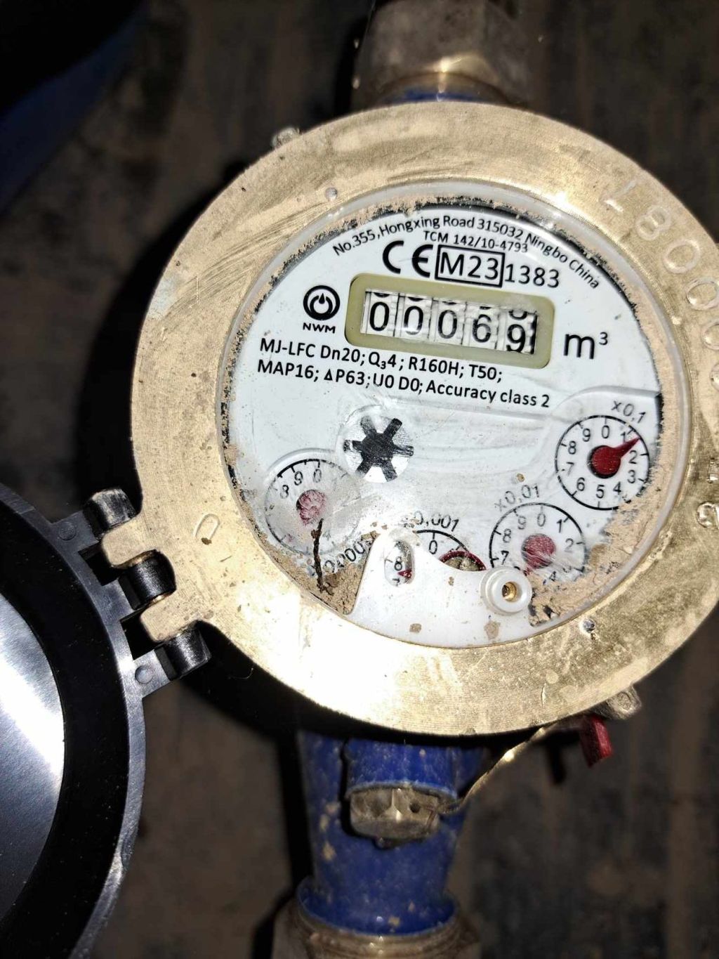

Dobrý den, obracím se na Vás s prosbou. Poznáte prosím někdo výrobce tohoto vodoměru viz. mé foto?
Potřeboval bych zhotovit ochranu před protékající vodou.Bohužel nedaří se mi najít přesný typ, abych věděl, jakou technologii snímání použít. Vypadá to jako Enbra, ale nenašel jsem přesný odkaz, abych si to potvrdil

Ningbo Water Meter

Snímač je vidět třeba zde na obrázku 2/7.
Na fotce není vidět, co by ten snímač měl snímat. Standardně se snímá něco, co se otáčí. A otáčí se buď magnet (pak je snímačem standardní reed kontakt) nebo napůl plechové kolečko (pak je snímač třeba typu NAMUR) - ale mohl by to být i klasický třívývodový snímač přiblížení.
Při praktickém řešení musíš počítat i s tím, že se vybavovací element zastaví na hraně čidla tak, že může lehce kmitat a falešně signalizovat průtok. Případně že se zastaví pod čidlem a bude trvale hlásit log. 1. Oba problémy by mohla vyřešit dvě čidla, která by zjistila, zdali došlo k otočení elementu o 360°.
