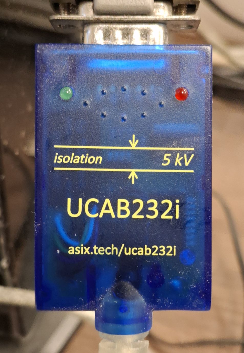

#6 Příspěvek od ok1hga »
já používám UCAB232i je galvanicky oddělený . . .

Optickou izolaci nevyžaduju, Jde o ruční skener, který je napájen dvěma tužkovkama. Chci jej přeprogramovat a ručně přes těch pět tlačítek je to opruz vyžadující manuál.. Kdo má Icoma, tak ví.

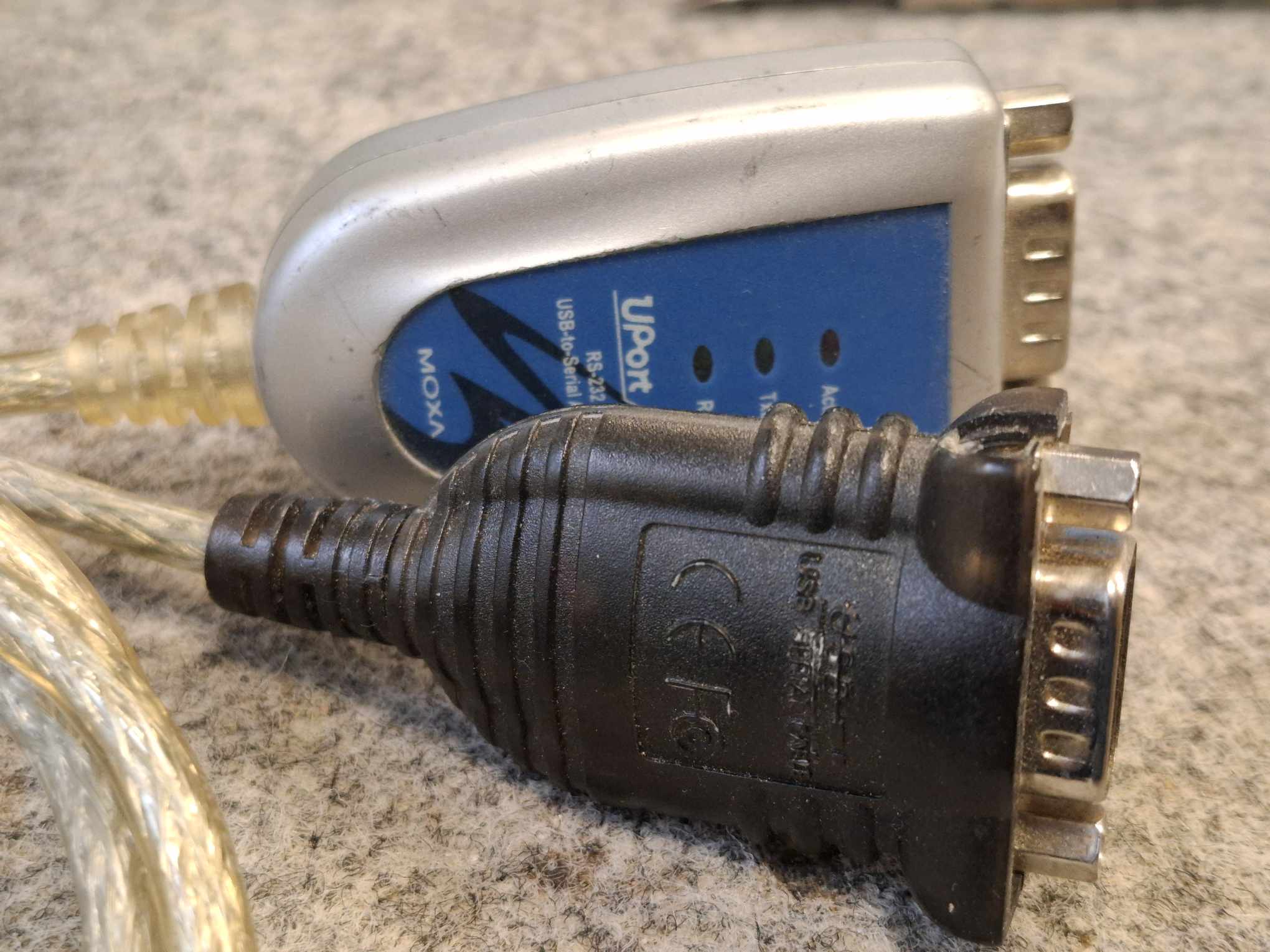

nejlépe mi vyhovují od Asixu UCAB232, jsou i neoddělené a v mnoha variantách . . .
loni mi začala zlobit i značková MOXA a musel jsem ji vyhodit
