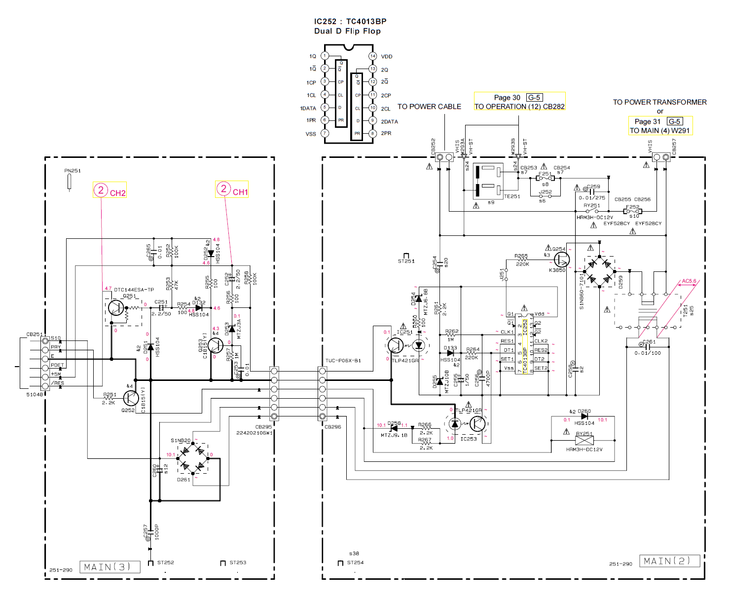

Receiver YAMAHA RX-397 Nejde zapnout, jen občas se to povede.
Na pinu zdroje "/RES" jsou pulzy v jednotkách Hz.
Síťové napětí pro primár transformátoru standby zdroje je spínané tranzistorem Q254.
Regulaci jako PWM zajišťuje IC252 TC4013BP.
Kmital na frekvenci ca 3 Hz, frekvence pulzů Reset byla asi stejná.
Napájecí napětí pro IC252 se ze síťového sráží kondenzátorem C254.
Měřil jsem 6,3V. Napětí je hlídané přes optron IC251.
Kondy vystavené síťovému napětí často ztrácejí kapacitu, tak jsem je změřil.
C254 má místo 22nF jen 4,85! C258 47nF je OK.
Po výměně C254 vše funguje, Napětí pro IC252 se zvýšilo na 7,3V.
"PWM" frekvence ve Standby je asi 0,5 Hz.
