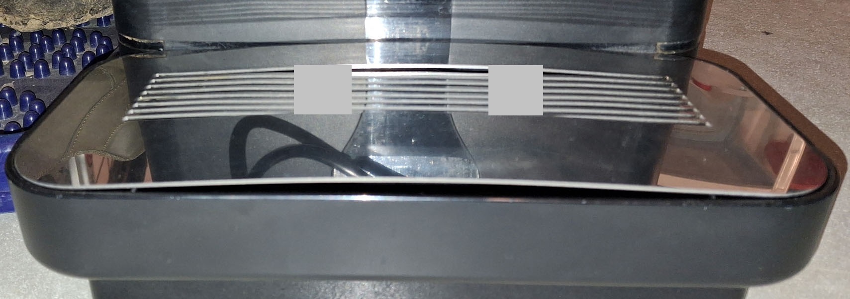

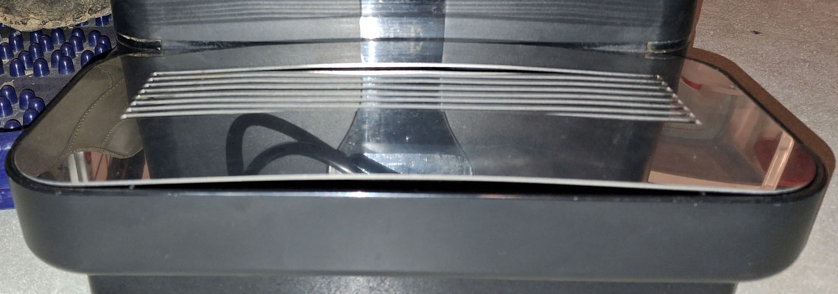

Nechával jsem si řezat takový tácek, z nerez plechu laserem. Naneštěstí došlo k celkem výraznému prohnutí. Jakoby se ty příčky mřížky smrsknuly. Já to samozřejmě netušil, technolog výroby (iDílna) se na to buď nepodíval, nebo to taky netušil. Co s tím? Je to normální, měl jsem ty příčky udělat silnější a kratší? Zatím jsem si nechával pálit jen hliník, tam se to nestalo.
Dík

Když se plech nahřeje a schladne, tak se smrskne. Klasický problém při sváření.

Teraz už jedine valcovačkou sploštiť a roztiahnuť tie prúty na požadovanú dĺžku (aby to nepružilo).
Alebo jemne s plochým klampiarskym kladivom to rovnomerne sklepať a tým predĺžiť. Ale keď je to nerez, môže to potom hrdzavieť...

Děje se to zcela běžně. Takové věci je lepší řezat vodou. Ale ani tam to není stoprocentní. Sice se díl nenahřeje, ale řezy uvolní vnitřní pnutí v některých místech a prohnout se to může také. Pravděpodobnost je ale menší. Když to necháš vyžíhat, mělo by se to srovnat, pokud není už překročena mez pružnosti a není to trvalá deformace. Pokud je to nepoužitelné, nic víc už tím stejně nezkazíš. Jen to budeš muset přeleštit. Pokud to není pohledové, dá se to vybouchat kladivem. Ale to musíš umět, musíš mít křížové kladivo a mít zkušenosti kde a jak silně praštit, takže většinou je výsledek horší než předtím. :)

Je to odkapávací tácek ke kávovaru, staví se na něj hrnky, když se dělá kafe.
KUBO: určitě šlo, ale to leda bych to dělal znovu.
Vrchní strana je pohledová, nějaký bouchání a roztahování příček asi nepřipadá v úvahu. Snad kdybych plamenem nahřál ty plný části, aby se smrskly jako ty příčky, ale asi zase zabarvím plech z obou stran co?
Ono to celý stálo asi 300,-, žádná velká škoda, v nejhorším to nechám vyrobit znovu a udělám to třeba jako KUBO radí. Ale štve mě to. iDílna navíc není z nejrychlejších...

Jestli máš přístup ke "švajcu", tak bych to udělal přesně opačně - nahřát u středu do modra ty širší pásy po stranách a prudce je zchladit, tím se smrsknou a plech se srovná. Jde to učunit klidně i postupně na několikrát, akorát se celej plech bude muset přeleštit. A když nebudeš při nahřejvání používat moc kyslíkatej plamen (radši spíš lehce čoudivej, aby se plech zbytečně povrchově nenakysličil, saze jdou relativně snadno umejt), nebude ti to ani následně jevit snahu reznout.

Když to budeš nahřívat někde lokálně, většinou se to zkroutí zase nějak jinak, musíš to hodit do kalírny na žíhání aby to zahřáli v peci celé rovnoměrně. Povrch změní barvu, budeš ho muset přeleštit. Podobné díly se většinou vyrábí vysekáváním, jde to i malých sériích na cnc vysekávacích lisech jako např. tento https://youtu.be/mgRn0Gvacww Jen na kusovku se asi nebudou tvářit úplně nadšeně, ale poptat to zkusit můžeš, možná natrefíš na firmu co dělá zrovna s takovým plechem co potřebuješ.

Zrejme pri výrobe sa ten plech pri valcovaní trochu rozplacatil a nahriatim sa naspäť zmrskol. Nemyslím, že ho potrebuješ hriať do červena. Pri rezaní laserom sa tiež nejak veľmi neprehrial. Skús ho dať na hodinu do rúry na 250˚C.

Někdy je to problém plechu, tím že v něm vypálíš dlouhé otvory a nebo z něj odpálíš díly, tak se uvolní vnitřní pnutí a zkroutí se. U nerezu by to nemělo být až takové jako třeba u za tepla válcovaných ocelových plechů, ale stává se to. Jedna várka plechu po rozpálení je pořád rovná. Za týden další várka plechu se kroutí.
Dusík to při řezu celkem dobře chladí, zase tolik tepla tam není jako kdybych pálil ocelové plechy kyslíkem.
Pokud chceš pošli výkres, hodím ti to na laser. Pokud to chceš ale v lesku, tak takový zbytek nerezu tady myslím nemám.

2 Nakadah: dík za nabídku, já to nedělal pro sebe, tak se zeptám zákoše, jestli by ještě počkal. Ale stejně bych to překreslil podle KUBA.
2 samec: do trouby to dávat nebudu, ale kámoš má pícku, tak se ho zkusím zeptat, takových 500 °C by plechu ublížit nemělo.
