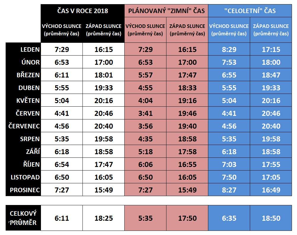

Obrázek

tie casu su bez posusnu casu, aby bolo vidiet ako "linearne" to je . Inak by to vyzeralo takto https://www.maclab.sk/clanky/slnecne-ho ... -zapad.png

Z toho grafu je krásně vidět, jakej neskutečnej bordel ve všem co s tím souvisí udělá letní čas ...
