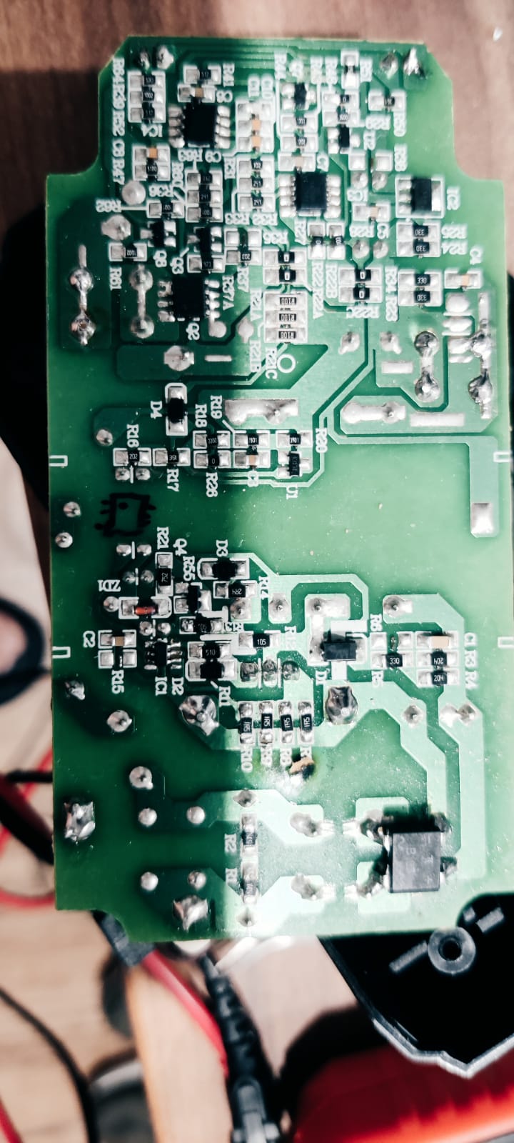

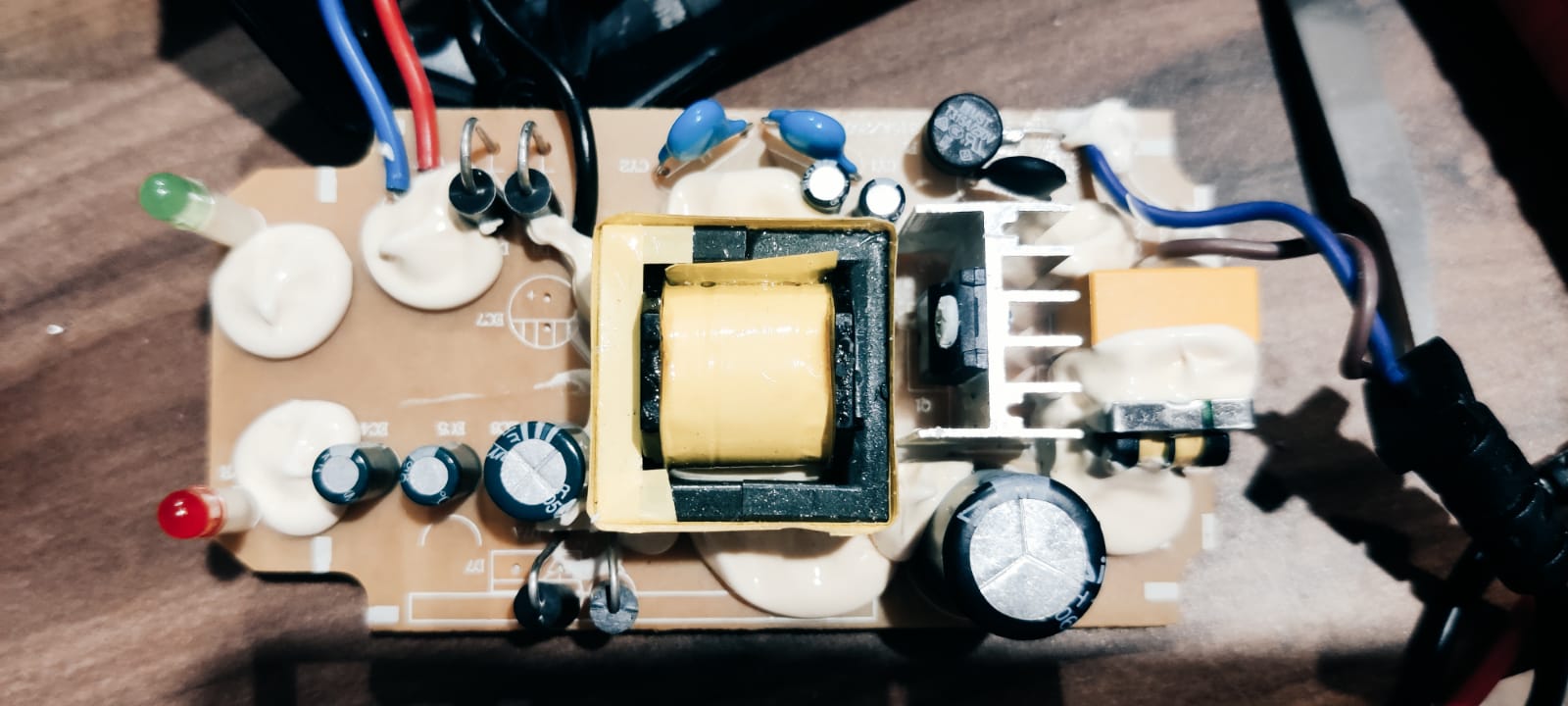

Ahojte.
Kamarat mi doniesol nefunkcnu uvedenu nabijacku. Po rozobrati zistene zhorene na primarnej strane R7,R8,R9,R10, usmernovaci mostik, poistka 3,15A a mosfet. Na sekundarnej strane vadna schottka SR5150. Po vymene uvedenych suciastok, stale nenabehne zdroj. Na filtracnom kondiku je 330V, za stabilizatorom pre cip IC1 je 11,5V taketo napatie je aj na kondiku 10uF 50V. Toto napatie je stabilne no neviem ci postacujuce aby zdroj nabehol. Prikladam aj foto DPS.

#2 Příspěvek od lipko »
Z druhej strany.

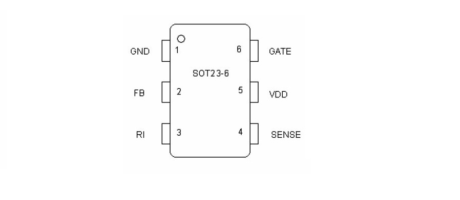

#15 Příspěvek od lipko »
Do tohoto ist?
