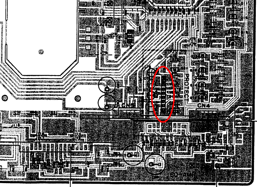

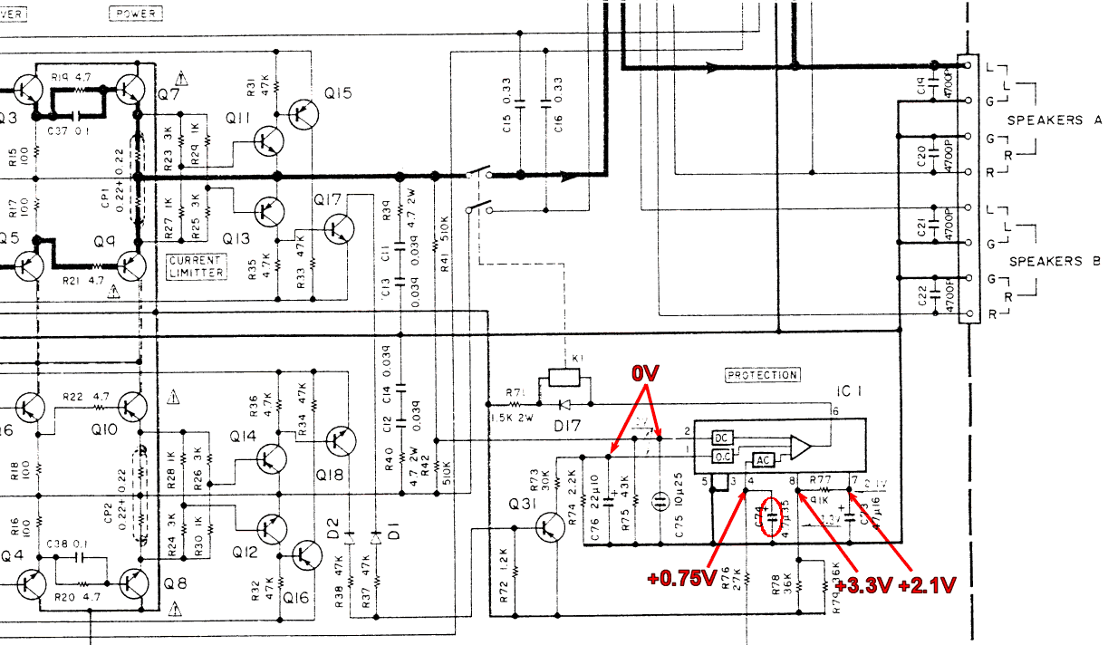

#7 Příspěvek od masar »
Bývá i mnohem horší kvalita, než je tato. Když použiješ i datasheet upc1237, můžeš začít směle objevovat.
Pro začátek můžeš zkontrolovat červeně vyznačená napětí. Když tam budou, musí relé sepnout. Ztráta kapacity vyznačeného elytu může způsobit tebou popsané "potíže".
:wink:

#8 Příspěvek od AZK401 »
Jó jasný, ve schématu. Já myslel zobrazený plošný spoj. Ale díky za každou radu.

#9 Příspěvek od dred »
"Jó jasný, ve schématu. Já myslel zobrazený plošný spoj."
Pri tak jednoduchom obvode snáď nikto nepotrebuje meracie body označené na plošáku a papieri k tomu... Schéma musí stačiť... veď každý pin akejkoľvek súčiastky je meracím bodom...

#10 Příspěvek od masar »
S rozlišením dps je to horší, pravda. Umístění uPC1237 je na obrázku. Dál, holt, musí "každej po svejch"...

#12 Příspěvek od jardafiala »
Velký svod nebo částečná ztráta označené kapacity může způsobit, že relé výstupu nesepne. Ale označený kondenzátor slouží k detekci přítomnosti st napětí a neumím si představit proč by se s různými připojenými repro choval jinak. Pravděpodobnější mi přijde to že se konec po vypnutí rozkmitá a lupne do bedny. Ale proč to nejde po popisovaném jevu nějaký čas zapnout je podivné. A ještě divnější je, že se to s jednoduchými repro neděje, je to na delší výzkum....

#13 Příspěvek od masar »
Na ten "delší výzkum" ta jedna hodina, co má spolehlivě k dispozici, bohatě stačí. Když během té doby změří těch pár napětí na pinech uCP1237, které jsou podmínkou pro sepnutí relé, tak by měl zjistit, v kterém napětí je problém.
Detekce síťového napětí je tam právě proto, aby se zesilovač v době vypnutí, kdy je krmen z elektrolytů zdroje, odpojil od reproduktorů a přechodové jevy, které při vypnutí mohou nastat, nebyly slyšet. Kmitat by zesilovač ovšem neměl ani při vypínacím procesu a svědčí to o další závadě.
