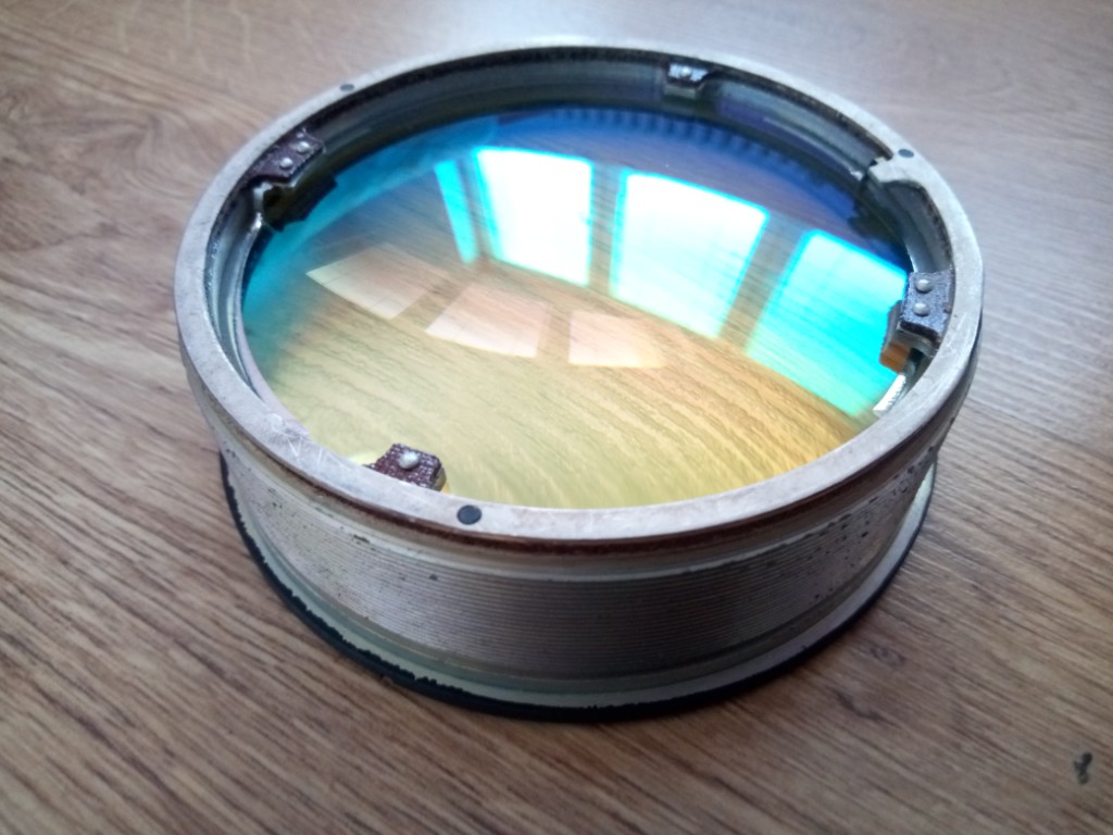

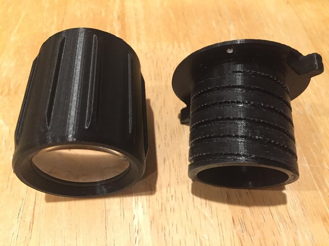

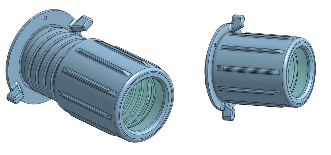

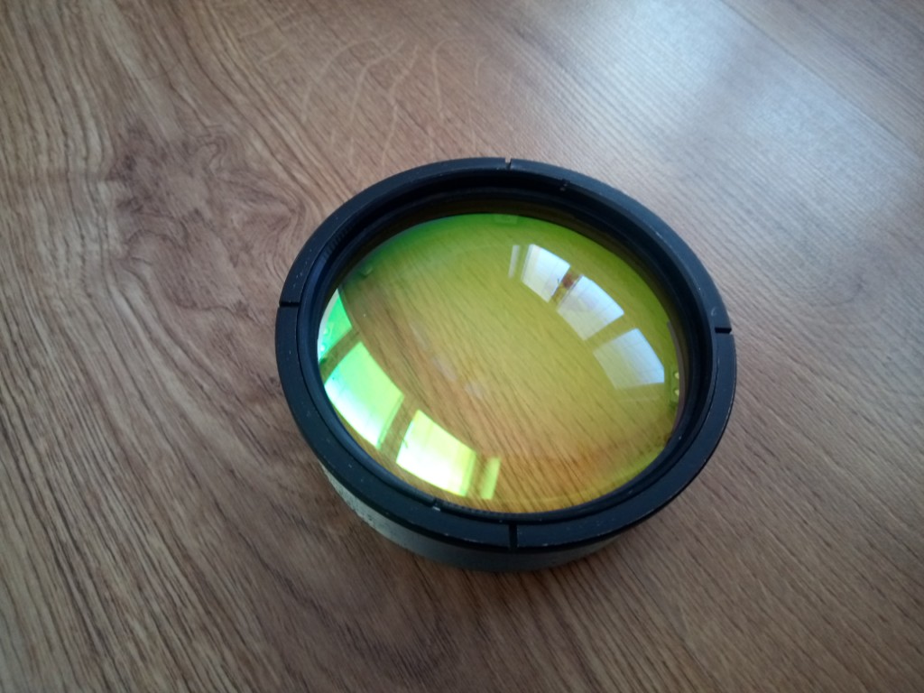

Čaute fotonadšenci. Zohnal som šošovku z akéhosi vojenského pozorovacie ho prístroja. Priemer cca 105 mm a ohnisková vzdialenosť cca 200 mm. Obraz nie je obrátený takže pôjde priamo použiť. Rád by som šošovku použil na zákazkovu výrobu objektívu typu helicoid pre SONY A7S (Očakavam vynikajúcu svetelnosť pre nočné videa prírody). Viete o niekom kto by zvládol návrh aj vyhotovenie objektívu napr. 3D tlačou ? (Polykarbonat, Carbon al. Kov).

Ty chceš vyrobit předsádku. Helicoid je, podle internetu, jen mezikroužek s proměnnou délkou. Uvnitř není nic.
Chceš to na makro fotky/videa? Kvalita obrazu bude horší o vady čočky. Prostá čočka s malým zacloněním není moc kvalitní a zacloněním zase přijdeš o vysněnou světelnost.

Aby bylo jasno: potřebuješ tu čočku použít samostatně jako objektiv a k němu tubus s bajonetem Sony FE, který zacvakneš do těla přístroje. Ale uchycení čočky musí umožnit zaostření.
Rozumím tomu dobře?
Pravda, u nočních snímků se nějaká ta vada objektivu (zejména v okrajích obrazu) dá odpustit, dokonce by to mohlo snímkům dodat jakousi zajímavost.
Ale není pro full frame snímač do přírody těch 200 mm trochu málo? Jistě, je to víc, než setový zoom do 70 mm při světelnosti 5,6. Ale s lepší světelností při průměru 105 mm na ohniskové vzdálenosti 200 mm radši nepočítej.

Hill píše:Aby bylo jasno: potřebuješ tu čočku použít samostatně jako objektiv a k němu tubus s bajonetem Sony FE, který zacvakneš do těla přístroje. Ale uchycení čočky musí umožnit zaostření.
Rozumím tomu dobře?
Je tomu vskutku tak, tak by malo vyzerať prevedenie.
Parametre sú zvolené z dôvodu, našiel som šošovku, použijem ju.
Bolo mi povedané, že má šošovka dokonca IR coating z dôvodu military aplikácie pre lepšiu priepustnosť infračerveneho žiarenia. Keďže plánujem postupne úpravu prístroja na full spektrum pre čo najviac svetla/žiarenia zachyteného v noci, bude to zaujímavé použitie objektívu.

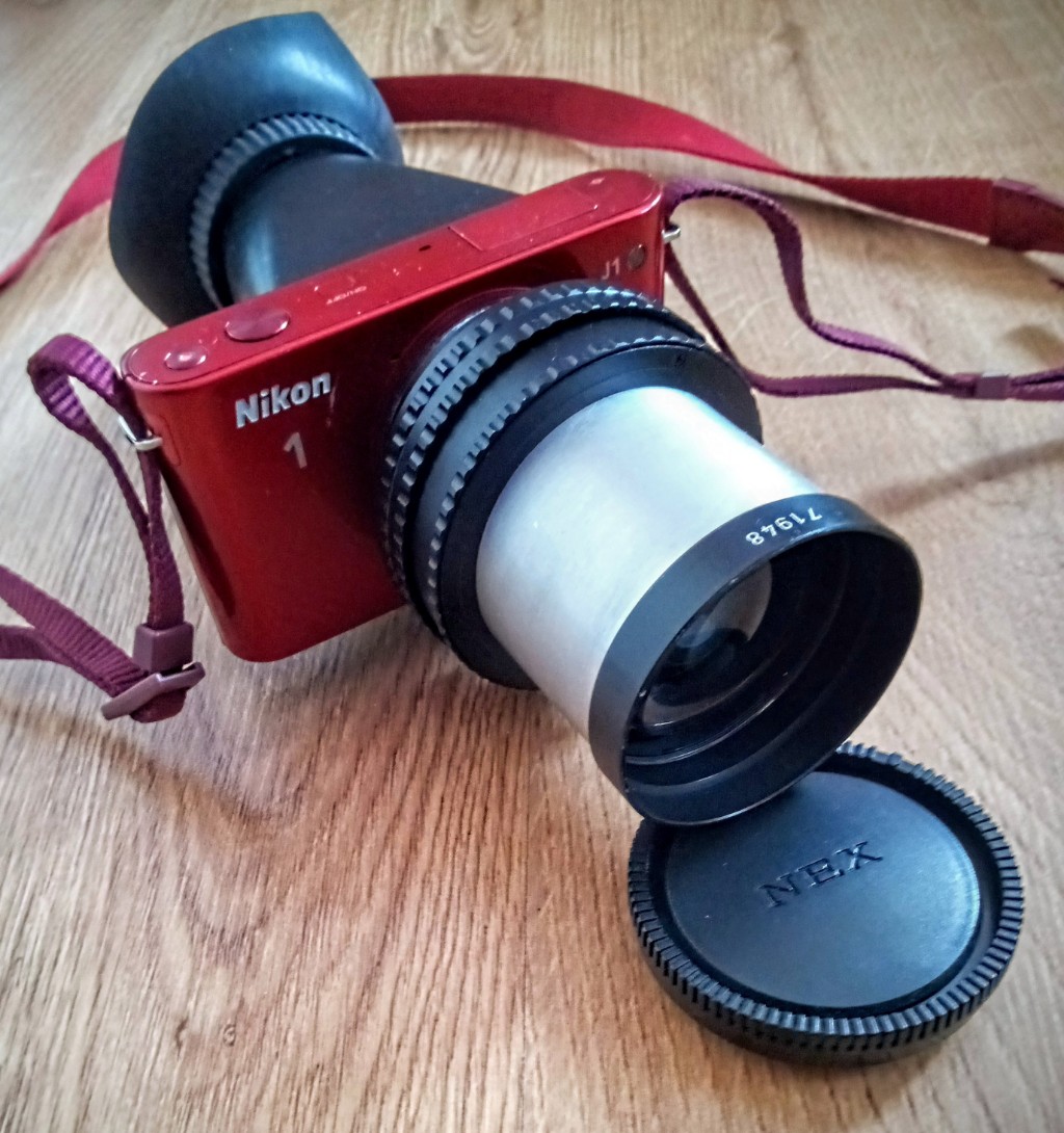

Mám prerobený meostigmat 50 mm f1.0 osustružený a vložený do helicoidu. Na FF to robí veľkú vinetaciu tak som si ho uspôsobil na NIKON J1. Má chromaticku aberaciu ale má aj unikátny bokeh.
Čo sa týka tej šošovky ktorú chcem uspôsobiť. Vzhľadom na výšku elementu to možno bude viac ako len jeden samostatný člen,

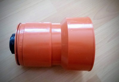

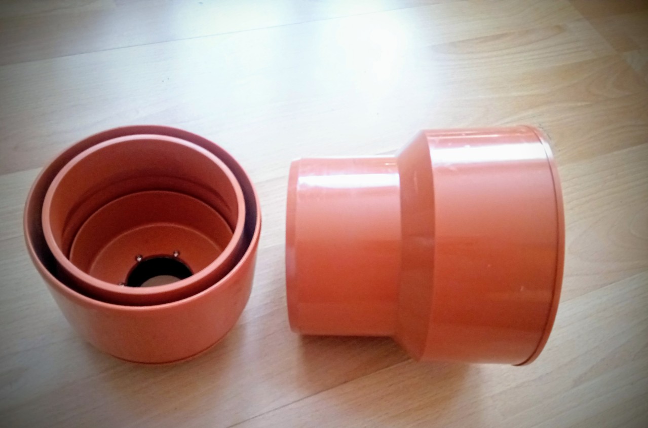

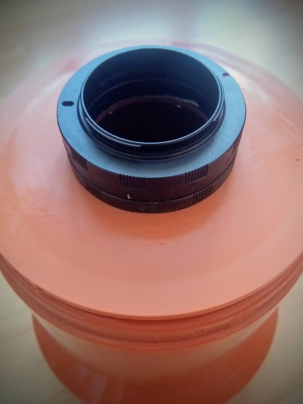

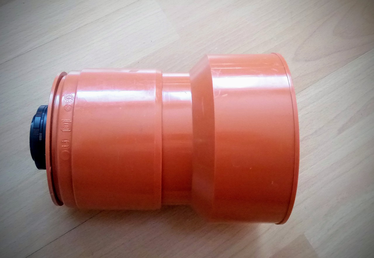

Zvažoval som použitie vodoinstalaterskych potrieb a urobiť helicoid ale prvky majú veľkú vzájomnú vôľu a optická/mechanická presnosť prvkov nebude splnať štandardy.
