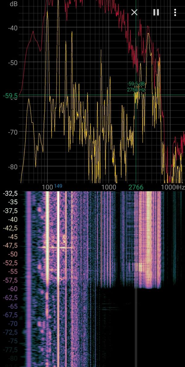

Nově jsem si do mobilu nainstaloval aplikaci - frekvenční analyzátor signálu z mikrofonu. Výsledek viz fotka. Spodní část vodopádu je stav po ztišení volume na zesilovači, tedy vlastní brum zesilovače atd. Horní je to, co leze z kytary. Kromě různých brumů, které trochu připomínají HDO, ale není v nich žádný pravidelný charakter, je zajímavá horní část spektra okolo 7 kHz, kde se vyskytuje výrazné pískání prokládané různými šumy. Toto je slyšet jak z repráku, tak je to krásně vidět na spektráku. Toto pískání se zdálo být stálé.
Nenapadá vás, co by mohlo být zdrojem takového bordelu? Zatím jsem jim poradil, ať vezmou kytaru s bateriovým kombem, obejdou barák a pokusí se najít, kde je to nejhorší.

Je síce pravda, že "TÁ" aplikácia v mobile cez "mikrofón" niečo ukázala - nejaké zarušenie...ale nemôže to byť spôsobené aj samotnou konštrukciou mobilu, ktorý má v útrobách schované nejaké DC meniče ?? Na inom "lepšom mobile" to nemusí ukázať "nič" Hocijaký chytrý mobil so svojimi apkami by som bral, len ako nejaký "indikátor" - určite nie ako relevantný merací prístroj!!
