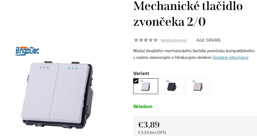

My shanime tlačitkový - zvonkový princip.

veď sa bežne vyrábajú.. záleží na prevedení - dizajne?
