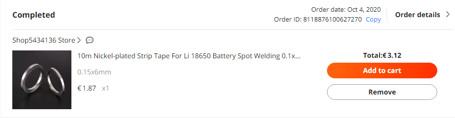

#2 Příspěvek od dred »
Kupoval som 0.15x6mm , 10m/1,87€ (2020) na ali. Držia ešte stále..
