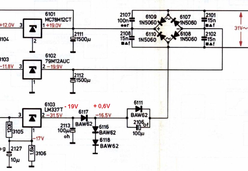

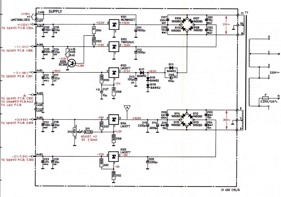

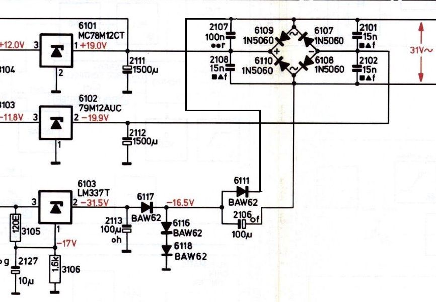

Mám nějaký CD přehrávač kde je zdroj podle prvního obrázku, kondenzátory vyměněny, diody změřeny, napětí jaká tam jsou (0.6V a -19V). Nějak se mi nezdá to zapojení, nemá to být správně jako na tom druhém obrázku (jen ty následující 3 diody by tam byly zbytečné) ? Pro úplnost je na konci celý zdroj. Jo a na výstupu -18V je navíc pila 4Všš.

To je predsa polvlný zdvojovač záporného napätia. Stred sekundáru transformátora je spojený s kostrou. To je podstatná informácia, ktorá v tvojom výseku chýba.

jardafiala píše:Mám nějaký CD přehrávač kde je zdroj podle prvního obrázku, kondenzátor vyměněn, diody změřeny, napětí jaká tam jsou (0.6V a -19V). Nějak se mi nezdá to zapojení, nemá to být správně jako na tom druhém obrázku (jen ty následující 3 diody by tam byly zbytečné) ? Pro úplnost je na konci celý zdroj. Jo a na výstupu -18V je navíc pila 4Všš.
Jaký kondenzátor je vyměněný? Vidím jich tam povícero ...
Jestli máš na mysli "pilu" pro větev -18V, tak si přibodni paralelně na zkoušku další kondy k 2106 a 2113. Hodně často měním ve věžích ve zdrojích vyrábějících záporná napětí pro displeje ten na pozici 2106.

2106 a 2113 jsem dal nové.

Jo v tom záporu bývá i zdvojovač , při vadných kondech svítí displej málo či vůbec .
