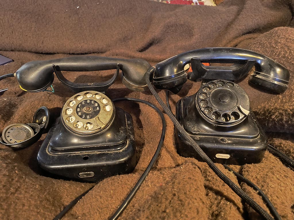

Zdravím, chtěl bych používat historické telefony k pobočkové ústředně Panasonic, ale jsou velmi tiché, i po výměně vložky je zvuk velmi slabý.
Nemyslím tím vyzvánění, to má hlasitost dostatečnou.
Potřebuji vědět, co se s tím dá dělat a zároveň bych potřeboval informace o restaurování historických telefonů obecně, na které součástky se zaměřit třeba i preventivně.
Děkuji předem za pomoc!

Uhlíkové mikrofonní vložky můžou být též dlouhodobým skladováním navlhlé. Pak je obvykle stačilo na nějakou dobu uložit na radiátor k vysušení. Ano, občas se slyšitelnost zlepšila i poklepáním. Navíc, vyráběly se dva základní typy, podle způsobu napájení:
• Pro místní baterii, napájení 1,2 až 1,5V, obvykle označené MB
• Pro připojení k automatické ústředně, s ústřední baterií, o napětí od 24 (30) až snad do 50V, označené UB, nebo později AUT
Lišily se vnitřním odporem uhelného prášku uvnitř a tím i protékajícím proudem vložkou při telefonování. Při nedodržení napájecího napětí, na které je vložka určena, může být mikrofonní proud slabý, nebo naopak, se mohou uhlíková zrnka nadproudem spékat. Tam též někdy pomůže poklepání. Častěji však výměna...
Ta vložka na fotce již není původní. Je to pozdější náhrada.

Na mikrofonu je smazaný nápis, předpokládám, že to bude normální k automatické ústředně. Já chci telefony k pobočkové ústředně, kde je údajně nižší napájení kolem 24V. V telefonu je instalovaný odpor 100Ω, někde jsem četl, že má právě omezovat proud mikrofonem, tak je otázka, jestli ho nepřeklenout.
Ještě jsem odhalil rozdílné sluchátkové vložky. Jeden telefon, ten s bakelitovou vidlicí, má instalovanou "těžkou" vložku 2x25Ω a v druhém je lehká vložka 50Ω.
Která tam vlastně patří?
Díky!
Oprava: vložka má 2x27Ω, ne 25.

U těchto starých telefonů se používaly celokovové mosazné a pokovované sluchátkové vložky, s odkrytou membránou 2x27 ohm. Ty cívky byly pod membránou zapojeny sériově, takže vyhoví i ta 50 ohmová, pokud dobře dosedne na kontakty mikrotelefonu a nebude ji ze strany hliníkového krytu membrány „drtit“ zašroubovávaný náušník.
