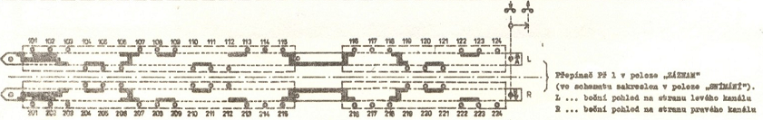

Čau, jestli je oloupaná jen ta lišta jezdce, šlo by to opravit. Je to vyrobené z oboustranného kuprextitu. Takže stačí nakreslit, vyleptat a voila. Jestli jsou fuč i kontakty tak nevím. Nejde mi sem nahrát servisní návod (je moc velký), tak alespoň screenshot toho přepínače:

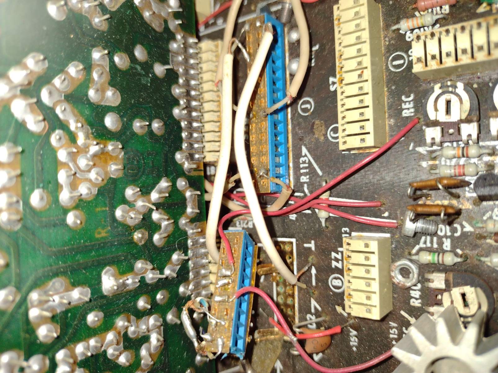

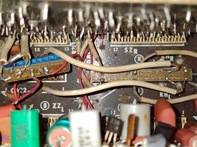

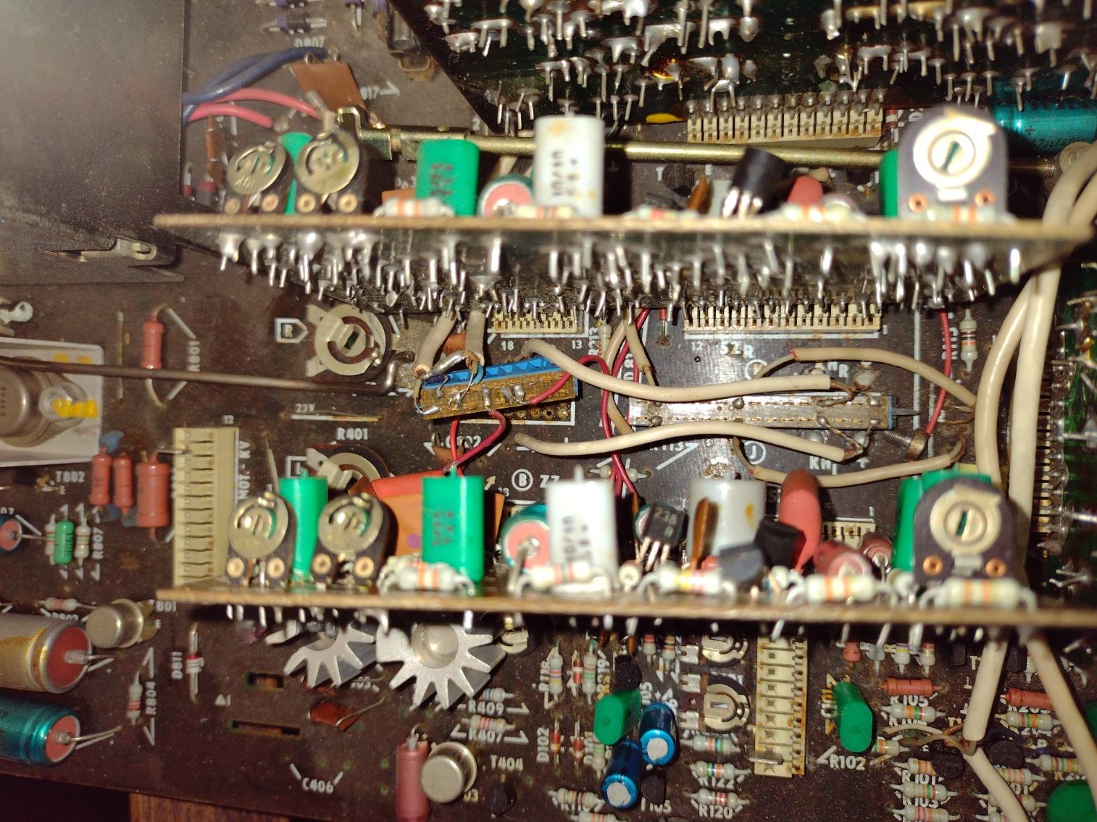

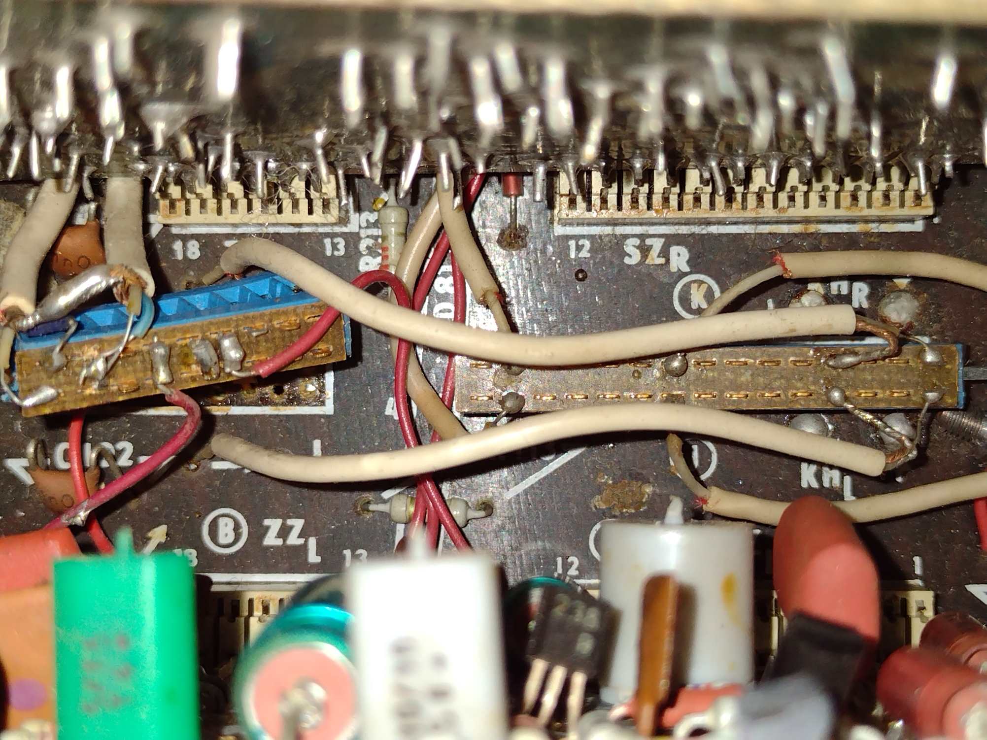

bohužel některý umělec ten přepínač zničil, jinak je přístroj kompletní a šel by oživit.
