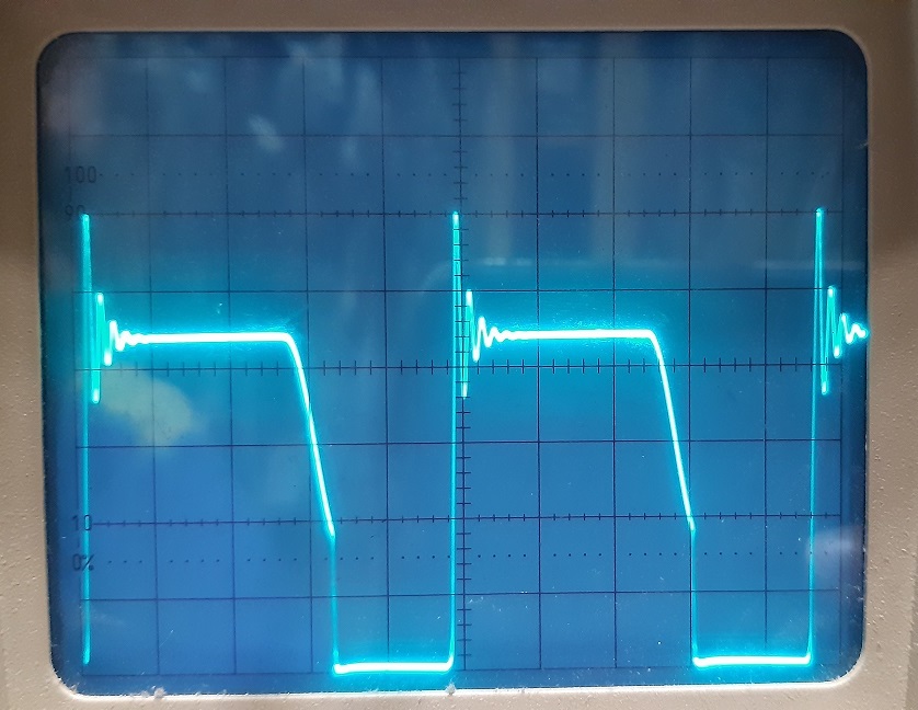

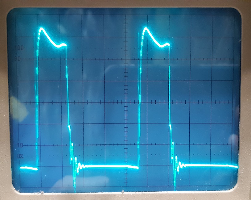

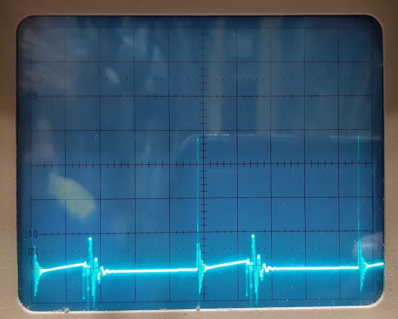

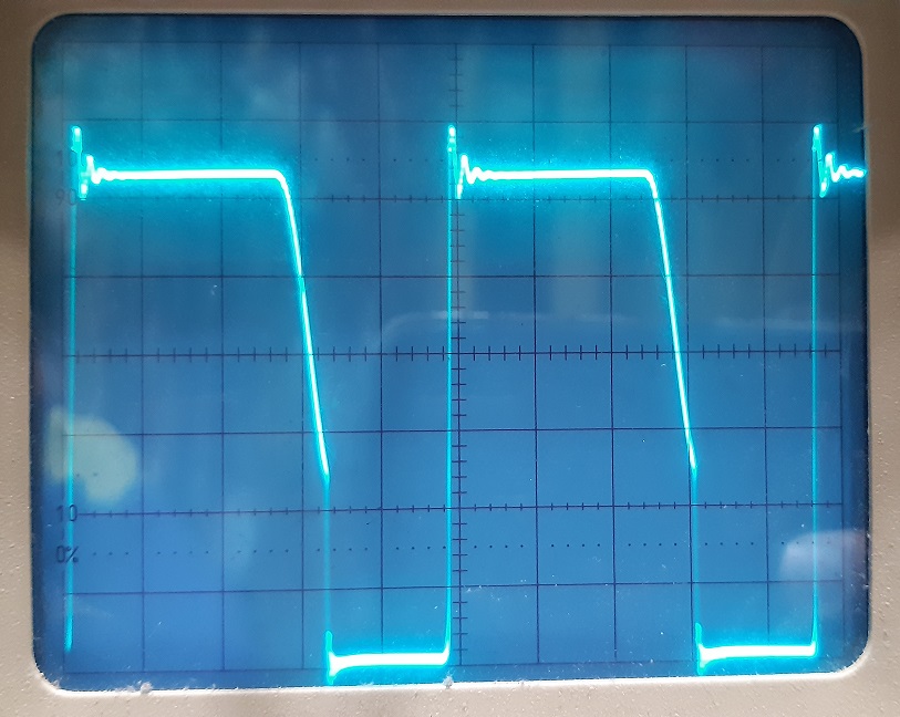

Zdravím, jedná se o zdroj analyzátoru plynných emisí v uhelné elektrárně.
Už dlouho se s tím trápím,
jediné, co ho rozchodí, je zvýšení hodnoty kondenzátoru v rekuperačním obvodu.

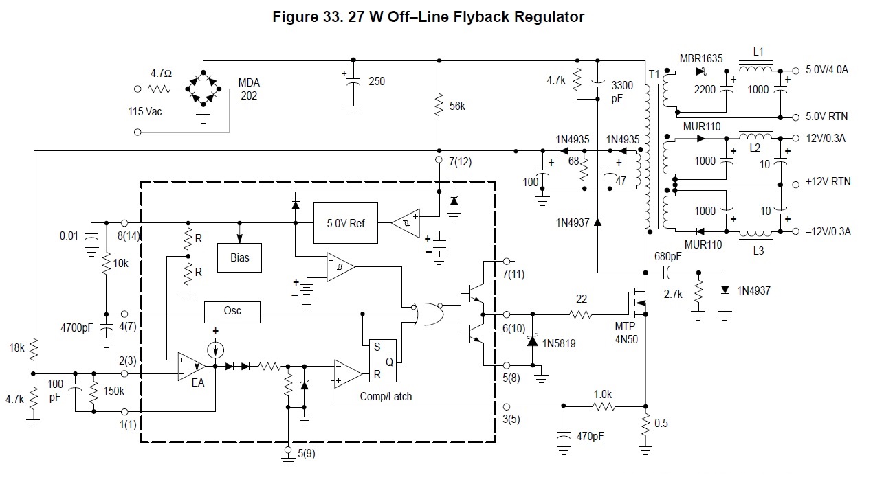

Oproti doporučenému zapojení v datasheetu UC2842 je zde sériová kombinace 220 pF a 47 Ohm bez diody.
S 390 pF nabíhá spolehlivě.
Budič je UC2842AN, zátěž mám 8 Ohm, polovinu nominálního proudu.
Když se nechá delší dobu pulzovat, najede taky. Jasně že jsem šel po elytech.
Malé jsem vyměnil, k velkým jsem zkoušel připojovat další, bez výsledku.
Hlavní sekundární elyty musí být jakostní, nejsem si jist,
zda ty běžně dostupné požadavky splní, i když udávají Low ESR, a pro pulzní zdroje.
R Isense v S MOSFETu je 0,27 Ohm, 1 Ohm paralelně nemá vliv.
UC2842 nemám, zkusil jsem dát UC3842, ten se liší jen minimálně. Pulzuje furt. Měnil jsem i MOSFET.
S nižším rekuperačním C asi narostou jehly na vrcholcích obdélníkových pulzů na D MOSFETu.
Ale jak to ten brouk UC2842 pozná?
Přepětí mu nehrozí. Kromě jeho zenerky je tam další ZD 24V. Zkouším přiložit ZD 18V paralelně - nic.
Tenhle zdroj má ve zpětné vazbě optron, a složité obvody na sekundární straně.
Napěťová reference MC1403, a dva dvojité OZ LM258.
Je tam i bočník 10 mOhm. Ten jsem propájel, pulzuje furt.
Jak zjistit, zda je UC2842 blokován přímo, nebo přes optron?
Děkuji za rady, pepper

Oscilogramy jsem fotil, když byl zdroj v chodu.
Optron má za chodu na kolektoru +13,5V, stejné má i UC.
Na emitoru je 3,5V.
Když to pulzuje, U na emitoru je pila, pomalu stoupá na 2,5V, a rychle padá.
Zkusil jsem i pomocný zdroj pro UC, pulzuje to v kratších intervalech.
C 100uF se přes 56kΩ nabíjí pomaleji. (Schéma výše)

Ten popisovaný kondenzátor není rekuperační. Jeho úkolem je pochytit špičku při rozepnutí MOSFETU, aby se neprorazil. Energie špičky se pak zmaří v odporu. Na samotnou funkci měniče nemá vliv, jenom zhoršuje účinnost.

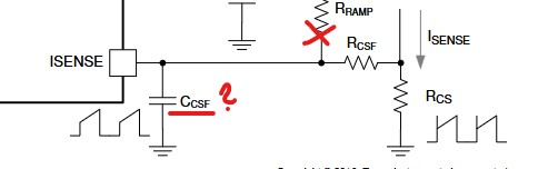

Když už děláš všelijaké pokusy, podívej se taky na vstup Isense, jestli tam nejsou nějaké špičky, které tam být nemají. Odpovídalo by to tomu, že když zvětšíš kapacitu RC ochrany, chování se zlepší.

Osmivoltové špičky na S spínacího fetu (úbytek na snímacím odporu, úměrný protékajícímu proudu) asi v pořádku nejsou a proto možná zasahuje proudová ochrana (proto měnič pulzuje). Může být špatná některá rychlá dioda na sekundární nebo i primární straně trafa - usměrňovací nebo ochrany.
Obvod přes pin 3 (Isense) hlídá proud protékající primárem - viz předchozí příspěvek od Pavla.

Ten bordel na průběhu proudu a i na napětí na gate bude spíš nevhodně uzemněnou sondou osciloskopu. Nejspíš to měřil s normálním zemnicím kablíkem s krokodýlkem, to chytá všemožnej bordel z okolí. Na takové měření je potřeba co nejkratší spoj na zem. K některým sondám je dodávanej takovej pařátek, co se nasadí místo háčku na zemnicí prstenec sondy. Dá se udělat natočením pár závitů drátu na prstenec a vyhnutím konce drátu kousek stranou.
sis2
Příspěvky: 1488
Bydliště: JN89GF
#9 Příspěvek od sis2 »
Přesně tak, pokud se měří v místě, kde pulzují jednotky ampér při desítkách kHz, tak musí být zemní konec sondy na studeném (zemním) konci snímacího odporu a ne "někde na GND" a nesmí mít 10cm přívod... :D
