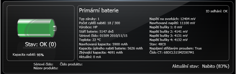

Ahoj. Nedávno jsem u kontíku našla malej notebook HP Mini 5103. Vypadal skoro nepoužitej, jen byl celej rozšroubovanej, jak se asi původní majitel snažil vyndat harddisk a nevěděl, kudy se do něj leze. Notebook fungoval, dokonce i baterka byla v super kondici. Teď jsem ho po pár měsících zapnula a baterka mrtvá, ukazovala asi 3V. Psalo to "nabíjí se", ale nenabíjela se. Kuchla jsem ji (je to 3S2P) a jeden dvojčlánek měl 1,5V a dva dvojčlánky po 0,7V. Nabila jsem je 100mA všechny na 2V a pak rychleji postupně na 4,15V. Baterka má na sobě tlačítko a bargraf. Ukazuje, že je nabitá, v notebooku taky ukazuje, že je skoro nabitá a že se nabíjí, ale nenabíjí se ani nedovolí vybíjení. Čtyřnohá pojistka, co je v ní, pípá všemi směry, tak asi přerušená nebude. HP Battery Check taky ukazuje, že je baterie OK. IO v ní je bq20Z95, podle datašítu by se měl umět vypořádat i s úplně vybitou baterkou, ale nějak mu to nejde. Poradí někdo, prosím, jak ji přesvědčit ke spolupráci? Než ji hodím po psu.

Ten bq20Z95 si pravdepodobne do pamate zapisal chybu a nedovoli nabijanie ani vybijanie.
Chcelo by to pripojit cez SMBus, urobit unseal a zmenit potrebne hodnoty. Lenze k tomu spravidla nebyva dostupnych dostatok informacii.
