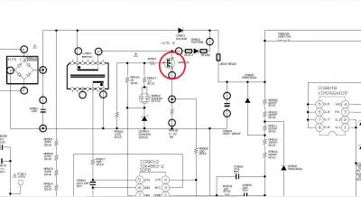

Než začnu experimentovat mám dotaz - zdá se, že tranzistor v kroužku má zkrat na všechny strany. Chtěl bych ho pro ověření funkce následující části vypájet a zdroj napájet pro jistotu z autotrafa, je to schůdné nebo to z nějakého důvodu nebude fungovat? Je to zdroj bn44-00157, kdyby to někoho zajímalo.

Pozerám že je to PFC. Zvyšok TV by mal fungovať aj bez toho tranzistoru.

To jsem chtěl vědět, dík. PFC slouží (?) ke stabilizaci napětí na CP803 220µF/450V žejo. Takže jsem si představoval, že po jeho vyřazení vyzkouším část za ním jestli má vůbec smysl se pokoušet o opravu.

PFC (Power Factor Correction) slúži k zlepšeniu účinníka. Niektoré zariadenia bez PFC nefungujú, niektoré áno. Ide o to, že PFC na hlavnom filtračnom konde vytvorí napätie okolo 380 - 400 V. Keď PFC vyradíš, je na konde len okolo 310 V a podľa pána Ohma, zdroj pri nižšom napätí pri rovnakom výkone odoberie vyšší prúd, čo sa nemusí dlhodobo páčiť ostatným obvodom. Trebárs obvodu (F9222L) hlavného zdroja.

TDA4863-2 může být v zadeli ...

No hej. MOSFET v skrate znamená prepálený RP819, a teda do IO cez RP808 nešiel úbytok na odpore RP819, ale celé usmernené sieťové napätie. Pokiaľ to odpravilo IO, tak následne zahorel aj RP808.

RP819 je celý tedy nepřepálený. Stejně si myslím, že brouk je zdechlý, na okamžik než přehoří pojistka je na něm plné usměrněné napětí. Tedy přes 330Ω (taky nepřerušený) ale to asi nezabrání jeho zničení.

Keď je RP819 celý, tak tam logicky nebolo celé usmernené napätie. Ono cievka vinutia spoločne s MOSFETom a týmto odporom tvoria napäťový delič. Pokiaľ MOSFET vyradíme jeho skratovaním (on má aj tak v otvorenom stave odpor iba pár stotín Ohmu), stále ostáva odpor cievky. Keby na tom odpore bolo usmernené sieťové napätie, teda dajme tomu že 300V, tak by ním pretekalo podľa Ohmovho zákona 2500 Ampérov. A to by určite neprežil. Poistka teda zareagovala rýchlo, odpor ochránila. Dobrý odpor = ochránený vstup. Ten druhý výstup pre Gate chráni zasa zenerova dióda. IO to zrejme prežil.
Tieto MOSFETy v PFC odchádzajú následkom studeného spoja na ich kontaktoch, alebo zlým hlavným filtračným kondenzátorom (ten na 450V). Tiež by som prekontroloval ostatné spoje.

Pokud je IO dobrý tak bych měl osciloskopem na gate naměřit impulsy (?).

Ako asi, keď IO nedostáva namerané hodnoty z toho odporu? To nieje zdroj.

Zmeraj ten vystup z IO diodovym testom proti zemi. Ak bude vykazovat normalne hodnoty, tak to IO mozno prezil. Ak nie, tak vymenit.
