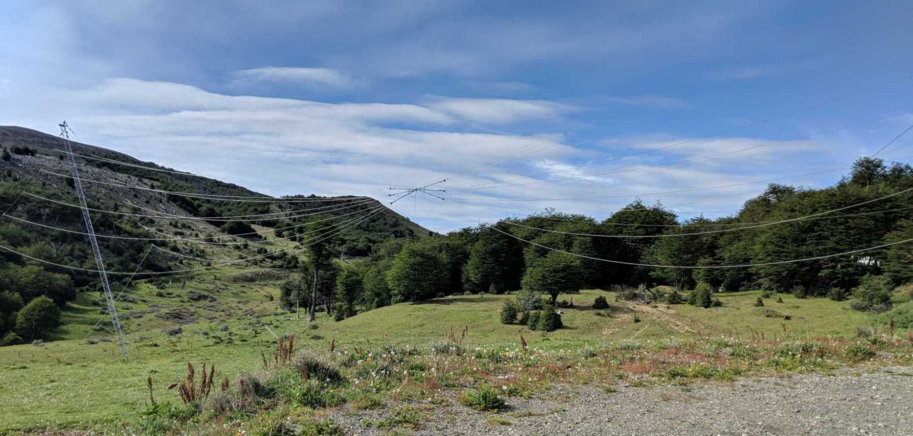

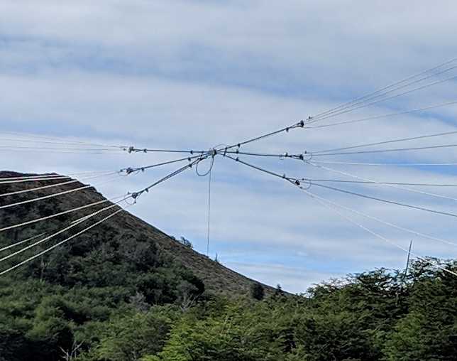

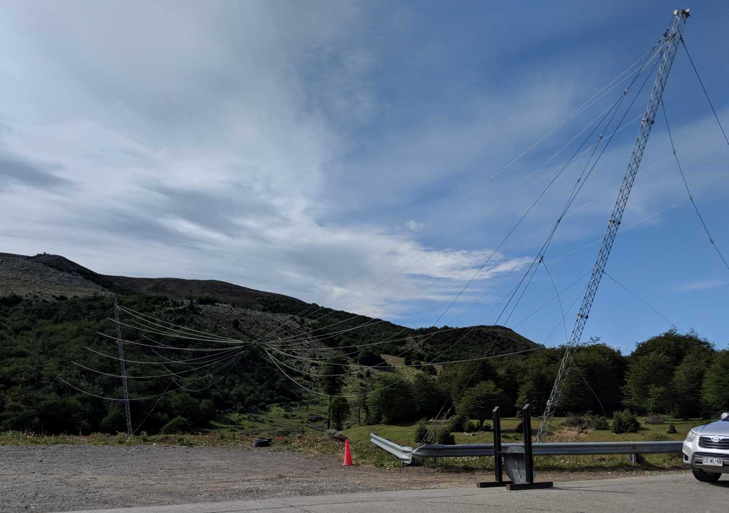

Stojíme si na čílsko-argentínskej hranici a čakáme na imigračné odbavenie. Vonku je táto dosť zvláštna konštrukcia a rozmýšľame, čo to je.
Vo svahu na druhej strane cesty je lyžiarsky vlek, tak ma napadlo, že toto sa podobá na napínacie protizávažie. Ale nebolo to spojené žiadnym lanom so stĺpom vleku.
Kamarát navrhol, že to bude asi anténa. V strede to má niečo ako napájač.
Ešte nás napadlo, že je to prak, ktorým z Argentíny vystreľujú každého, kto si nemyslí, že Malvíny sú argentínske. Ale smeruje to do Argentíny.
Po lepšom prezretí fotiek by som povedal, že je to anténa. Vie to niekto potvrdiť? Je vidieť izolátory na rôznych miestach. Na akej frekvencii pracuje? Tie dlhé laná - môžu to byť paprsky samotnej antény? Pri stĺpoch sú odizolované, celé by to bolo veľké a anténa by pracovala na pomerne nízkych frekvenciách. Keby bola anténou len ten pavúk v strede, pracovná frekvencia by bola vysoká, ale potom by nedávali zmysel tie dlhé laná, na ktorých pavúk visí.

Jako vypadalo by to na anténu, ale podle té velké délky lan by to bylo snad tak na LW.

Rozpätie medzi stožiarmi by som odhadol na 30-40 m.
Nedivil by som sa, keby to boli "dlhšie" vlny. Tam v tých krajinách je bežne vidieť antény, aké u nás už poslala trhavina a bludozéry do večných lovíšť. Vertikálne vysielacie antény typu stožiar s klobúčikom a izolovanými lanami (KV, možno SV) som tam videl v každom meste. Zrejme už nepoužívané, ale asi stále v pohotovosti.
Škoda, že som nemal možnosť poladiť nejaké rádio na DV, SV. Celkom by ma zaujímala využívanosť týchto klasických rozhlasových pásem v Južnej Amerike. Ale doba pokročila aj tam, takže ilúzie si nerobím.

Je to taková low cost parodie na bikonickou anténu. Dá se s tím dovolat víc než tisíc kilometrů daleko za pár dolarů.

Bikónická anténa by to mohla byť. Tá lanová konštrukcia nie je plošná, laná sa rozvetvujú do dvoch rovín na každú stranu. To spojenie od stredovho "pavúka" na laná (paprsky) je asi vodívé. Takže asi je to konštrukčne trochu neštandardizovaná anténa na "dlhšie" vlny.
#10 Příspěvek od ok1hga »
robos píše:Kamarát navrhol, že to bude asi anténa. V strede to má niečo ako napájač.
a kde ten "napáječ" končil ?
to jste nevyfotili ?
hádám, že by to mohl být širokopásmový půlvlnný dipól . . .
pokud byla vzdálenost mezi stožáry cca 40 metrů, odpovídalo by to frekvenci cca 3,5 MHz . . .
. . . mohlo by to ale fungovat i jako vertikál prodloužený kapacitním kloboukem . . .
potom by to mohlo jít naladit anténním členem klidně od středních vln nahoru . . .

Podľa fotky napájač smeruje až k zemi a potom asi mizne v nejakej šachte. Nemal som odvahu sa k tomu priblížiť.
80m by dávalo zmysel.
