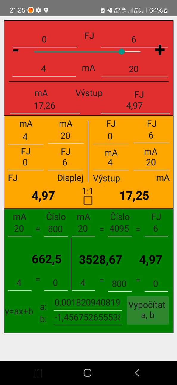

Nainstaloval jsem si RAD Studio 12 community edition a vytvořil jsem svoji první dlouho chtěnou aplikaci na přepočet proudové smyčky na fyzickou hodnotu (horní část), zobrazení na displeji s oddělenou výstupní proudovou smyčkou (prostředni část) a zobrazením přes PLC ve vizualizaci (dolní část) a chtěl bych se zeptat, pokud by tu byl někdo, kdo má s RAD Studiem zkušenosti:
• To tam jako opravdu není v základu komponenta Button, u které bych mohl měnit text i barvu?
• Mohu použít komponenty z Delphi 7?
• Je možné mít jeden grafický návrh pro celou škálu mobilních zařízení a pak nějak programově určovat šířku komponent? Přece dopředu nemohu vědět rozměry displeje uživatele.
Díky za odpovědi.

Simulace celého průběhu signálu od čidla (třeba měření výšky hladiny). Čidlo dává proud 4-20mA pri hladině 0-6m. Takže při hladině 4,97m dává 17,25mA.
Pak může být v cestě zařazen displej pro obsluhu. Ten je nastaven tak, aby pro proud 4-20mA ukazoval 0-6m. A má samostatně nastavitelný proudový výstup, v tomto případě hodnoty 0-6 převádí na proud 4-20mA.
No a poslední část je PLC. To má nějaké rozlišení analogového vstupu, třeba 0-4095 pro proud 0-20mA. A když chci, aby se mi ve vizualizaci, která bere data z PLC, objevilo 0-6m pro proud 4-20mA na vstupu PLC, musím získané číslo převést pomocí koeficientů lineární rovnice.
Takže asi tak.

OK. A udělám v HTML, ..., reakce na rozdílné fáze zápisu hodnot ( KeyDown, KeyPress, KeyUp) do editačních boxů? Takto se mi totiž "automaticky" přepočítávají všechny hodnoty podle toho, co píši do mezí proudových smyček nebo fyzických jednotek. Nemám tam žádné tlačítko Přepočítat. Spodní tlačítko Výpočet a,b je tam jen proto, že chci mít možnost zapsat do rovnice vlastní koeficienty a pak je zase nechat vypočítat podle zadaných mezí.
Jako mohl bych to říci i obráceně - proč se učit HTML, ..., když tu máme grafické vývojové prostředí, jehož výsledkem je např. pro PC jeden spustitelný exe soubor a nepotřebují instalaci Javy apod.
PF
