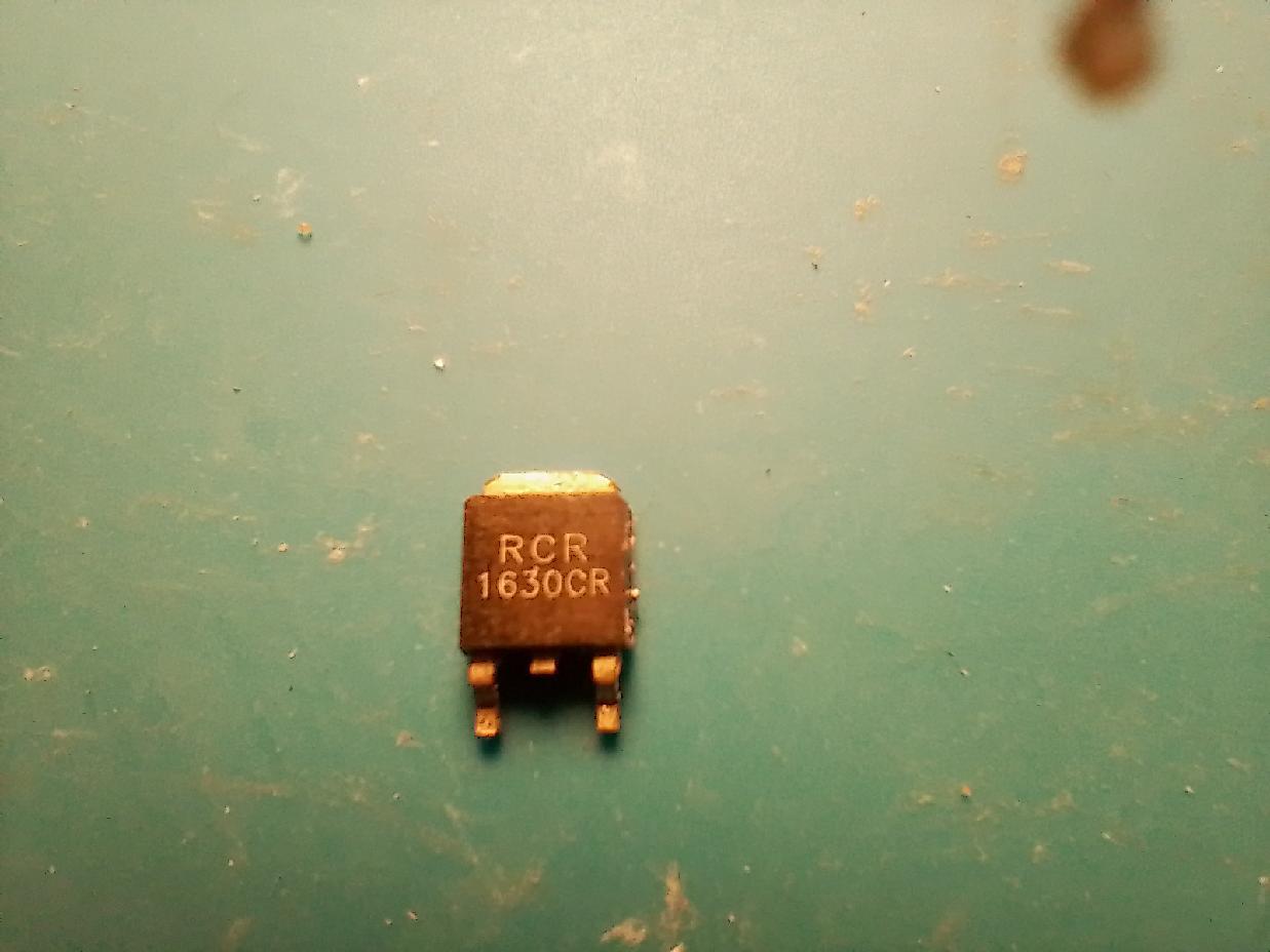

Ahoj, potřeboval bych poradit s náhradou čínského MOSFET tranzistoru z RC autíčka, původní typ má označení RCR 1630CR, sehnal sem datasheet k RCR 1630SR (přikládám), nevím čím se liší, ale nevím jak určit náhradu, vadné jsou 4 z 8, napájecí napětí auta je 12V, typ auta RC EXTREME Stunt (https://www.rcprofi.cz/rc-extreme-stunt.html), originál není ani na Aliexpresu a nejsem si jistý které parametry u náhrady nepodcenit, viz PDF General Description, díky za radu
Foto RCR1630CR
Foto RCR1630CR

Zase tak bych to nehrotil, myslím, že pár mosfetů z vyřazené PC základní desky plně vyhoví.
#4 Příspěvek od EKKAR »
Podle popisu prodejce to autíčko má odolat všemu - s výjimkou blízkýho jadernýho výbuchu, nejspíš. Ale jestli ty MOSFETy spíná přímo procesor zapojenej za přijímačem rádiovýho signálu jako programovatelnej dekodér, tak by nemusel bejt schopnej svým výstupním proudem 1 každýho portu dostatečně rychle otevřít nějakej obyčejnější MOSFET s větší kapacitou hradla. Přeci jen ty impulsy aby měly dostatečnou strmost pro rychlý otevření MOSFETů vyžadujou tvrdej budič, kterej do nich pere proud hlava nehlava, dokud nejsou "gejty" otevřený na minimální RDSOn. U procesorů jsou FETy pro snižovací DC/DC měniče pro napájení napájení a nevím, jestli mají dost nízký napětí UGSOn, aby se jejich hradla stíhaly při řízení z takovýho ovládacího procesoru v hračce dostatečně rychle nabít. Což znamená jediný = delší dobu setrvání v lineární oblasti a z ní plynoucí vyšší ztráty úbytkem napětí a z toho i vyšší ohřev ...

dej tam např. AOD2810. Zde je datasheet, koupíš ho např. v TME. Je vlastnostma ve všech směrech lepší (rychlejší spínání, VDS vyšší, vyšší i proud ID, nižší odpor v sepnutém stavu... nepatrně vyšší kapacita v G je kompenzována schopností rychlejšího sepnutí).
Nebo další - AOD482/IXTY44N10T/RM50N60LD-T/RM30N100LD-T ...
