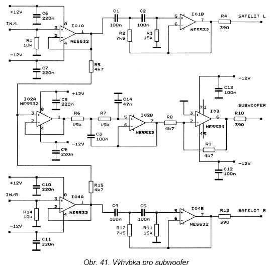

zdravim,prosim,pomozte mi tuto vyhybku preladit na tych 90hz pre subwoofer a na satelity tak nejak aby som tam nemal hluche pasmo,teraz je naladena na 200hz pre Subik,a zda sa mi to nejak vela.pomozete mi?

C14=a/(4*pi*f*R)
C3=b/(a*pi*f*R)
Kde R je hodnota rezistoru R6 a R7 ty musi byt stejne
f je ta tvoje frekvence (90Hz)
pi je 3,14.....
a=1.4142
b=1
a, b uvedene jsou pro butterworthuv filtr (dolni propust druheho radu)

obdobne prepocitej satelity
C1=C2=C
R2=a/(4*b*pi*f*C)
R3=2/(a*2*pi*C)
pro oba kanaly

#7 Příspěvek od Cust »
v zavorce u R3 me jeste vypadlo krat f

dobre,prepocitam to a dam sem vysledky ci som sa nesekol a ze ci to tak moze byt..to R6-7 mozem nechat 15kO a prepocitat to s nimy?pre satelity mam dat tiez tych 90 hz frekvenciu?

rezistory muzes nechat, meli by byt vsechny vestsi nez 2k, at moc nezatezujes vystupy predchozich operaku...
skus prvni vypocitat na tech satelitech podle tech vzorecku kolik je tam frekvence a tu pak muzes umerne snizit...
pokud vzorecky nebudu presne sedet, tak muzes pouzit jeste konstanty takoveto:
a b filtr
1.3617 0,6180 Bessel
1.4142 1 Butterworth
1.0650 1.9305 Cebysev
1.2872 1.4142 s krit. tlumenim
zjisti si jaky filtr to je a pak podle stejnych a a b konstant prepocitej frekvence

takt mi to vyslopre subik : R6=R7=7,5Ko (alebo 0,75Ko)nejak divne to vyslo
C14=166nF
C3=330nF
pre satelity :C1=C2=C4=C5=100nF
R2=1,25Ko
R3=2,5Ko
Mam to dobre? mozte to este raz niekto prepocitat s takymito suciastkami ake som vypocital?

Takze frekvence mezni byla 150Hz, jak u sub, tak u sat
pokud chces snizit frekvenci na 90, a nechas stejne odpory u subu (stejne kondy u sat), tak ti musi kondenzatory vyjit v opacnem pomeru jako frekvence, tedy vysi nez byly (u sat to plati pro kondenzatory).
To pro rychlou kontrolu vypoctu...
Me vychazeji podle Butterwortha pro 90Hz
sub:
R=15k, C14=83nF, C3=166nF (pokud snizis rezitor, tak ve stejnych pomerech zvys kondenzatory - frekvence se nezmeni)
sat:
C=100nF, R3=25k, R2=12.5k (pokud snizis kond., tak zvys oba odpory ve stejnem pomeru)
pokud pouzijes frekvenci 100Hz - zvysil si teda 1,11111krat pak zmensi R 1,1111krat a take C zmensi 1,11111krat
C14 C3 R3 R2 zustanou ale stejne!
right13

dakujem ,takze ked pouzijem tie suciastky co si mi napisal,bude to uz dobre?

#13 Příspěvek od Cust »
doufam ze jo, pokud jsem se nesekl ve vypoctu :-)
samozrejme jsem to nezapojoval a tudis ani nemeril :-)
jsou to proste obyc filtry druheho radu
-dolni propust pro sub
-horni propust pro sat
obe se shodnou mezni frekvenci 90Hz
vypocty jsou snad uvedene v kazde prirucce pro zapojeni operacnich zesilovacu a i samozrejme jinde
Jen na zaver: duveruj, ale pokud si to nezkontrolujes ses jouda - to plati ve vsech situacich

jak tu pozeram na svoje vypocty,vyslo mi to tak isto,ale ja som to potom prepocitaval od nuly.takze by to malo byt spravne,uz iba nejak dostat tu hodnotu suciastok ako nam vyslo, s odpormy to vykuzlim,ale neviem ci aj s kondikmi :?

kdyz to nebude presne, tak nevadi, ono je jedno, jestli budes mit zlomovou frekvenci 90Hz nebo 93Hz, to nikdo nepozna :-)
jen se snaz dodrzet nasledujici veci:
u sub:
C3/C14>=4b/(a*a)
docilis tim, ze budes mit realny prenos filtru a ne komplexni
takze pokud netrefis kondiky presne, skus aby splnovali tu realnost
