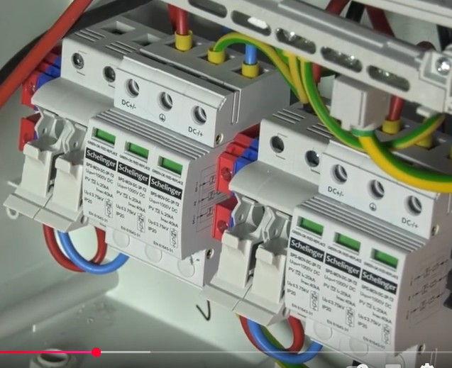

Zdravím.
Chci se podrobněji seznámit se všemi prvky používanými u fotovoltaické elektrárny rodinného domu. Ke střešním panelům, měniči, regulátoru a akumulátoru je toho na internetu napsáno hodně a principy fungování těchto prvků jsou elektrikáři jasné.
Málo je toho napsáno o funkci ochranných prvků, které se montují do instalace.
Na přiloženém obrázku jsou dva ochranné prvky (se zelenými okénky), kterými prochází za pojistkami oba póly ze dvou řetězců panelů a ochranný vodič. Zřejmě je to nějaká ochrana, ale nějak se mi nedaří najít k nim (a ekvivalentním prvkům jiných výrobců) podrobnější popis funkce.
Rád si nechám poradit, třeba i odkazem na popisy těchto, ale i jiných ochran v obvodech fotovoltaiky.
Děkuji.

Kdybys to alespoň vyfotil (či dále zpracoval) tak, aby byl čitelný popis...

To vypadá na přepěťové ochrany...

je to screen z youtubiho, tam zrejme nemá čo spracovať. Je to DC zvodič prepätia a je to výrobok z Poľska, asi by som sa poohliadol po niečom inom

JirkaZ píše:Kdybys to alespoň vyfotil (či dále zpracoval) tak, aby byl čitelný popis...
Ťažko to vyfotí, keď je to evidentne z nejakého youtube videa. Možno by pomohol link na to video.
Každopádne si myslím, že pre domáce použitie sú tieto prvky zbytočne vyhodené peniaze.

to je jasná přepěťovka, na to nepotřebuju ani bližší pohled.
A co by jsi k tomu chtěl za info? najdi si kníšku a nebo jiné podklady od výrobců přepěťověk, třeba dehnu

Dík za pomoc. V odkazu "JirkaZ" jsou parametry této ochrany.
Tady je to video, ze kterého jsem si půjčil obrázek
https://www.youtube.com/watch?v=W8r-mZuGe1Q

Lukas-Peca píše:Jasně, proč vybavovat věc umístěnou na střeše a spojenou s elektroinstalací baráku nějakou ochranou.
Presne tak, prečo? Pred priamym zásahom bleskom to neuchráni a nejaký silnejší statický náboj, ktorý by ohrozil silovú elektriku, sa na niekoľkých paneloch nevytvorí. To by si musel zemniť každý kus kovu, čo máš niekde na dvore, od okenných rámov až po zaparkovaný automobil. Niečo iné je anténa, ktorá je spojená s citlivými vstupnými obvodmi prijímača. V elektrickej sieti vznikajú prepätia hlavne kvôli indukčnostiam a vypínaniu veľkých prúdov a potom na kilometrových vedeniach. Ale pre dobrý pocit si kľudne kúp aj atom spannung filter.
Brozicek píše:Tady je to video, ze kterého jsem si půjčil obrázek
No vidíš. Ak si to video prepneš na FullHD, tak prečítaš aj výrobné číslo.

Pokud je budova i články na střeše chráněné oddáleným hromosvodem, a pokud jsou kovové konstrukce správně připojené na HOP, přepěťovka smysl má. Jako součást komplexní ochrany.

Lebo poistky nechrania kabel pred nadprudom z panelov. Poistka sa dava vacsia ako je Isc stringu. Cize aj ked vyskratujes privod za poistkou tak ta sa neprepali, lebo panel proste viac prudu neda.
Ta poistka skor chrani v opacnom pripade, ak sa napr prepoji jedna strana stringu so zemou.
Vacsina menicov ma galvanicky spojenu stranu stringov s vystupom, teda sa skratne sietove napatie na zem.
(Pri prepati a naindukovani niekde na streche, ked zaberie prepatova ochrana tak potom ta poistka odpoji panely od menica, ak to stihne :) )

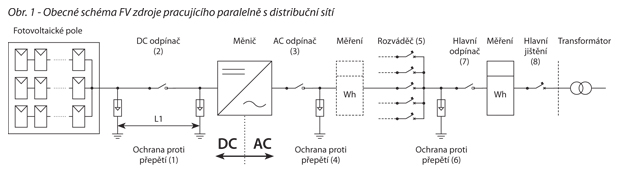

Jen upřesním proč jsem založil toto vlákno. Nechystám se instalovat svépomoci fotovoltaiku na svůj domek. Bydlím v paneláku.
Můj vnuk však dostal ve škole za úkol vypracovat prezentaci na téma "Elektrická výstroj fotovoltaiky". Tak jsem se o tuto oblast začal zajímat, abych mu s tím případně pomohl, a sám se o této technice dozvěděl nějaké informace.
Mimo jiné jsem našel "Obecné schéma FV zdroje pracujícího paralelně s distribuční síti". Viz přiložený obrázek. Tam je těch ochran proti přepětí namalováno v různých místech schématu několik. Na schématu není obvyklý obvod akumulátoru a regulátoru pro nabíjení a vybíjení akumulátoru.
Také jsem se v textech dočetl, že bývá nutná nějaká ochrana proti zpětnému proudu do FV panelu. O této ochraně jsem zatím také nic nenašel.
Tak prosím tolerujte moji zvědavost a zájem, a dík za každý názor nebo vysvětlení.
