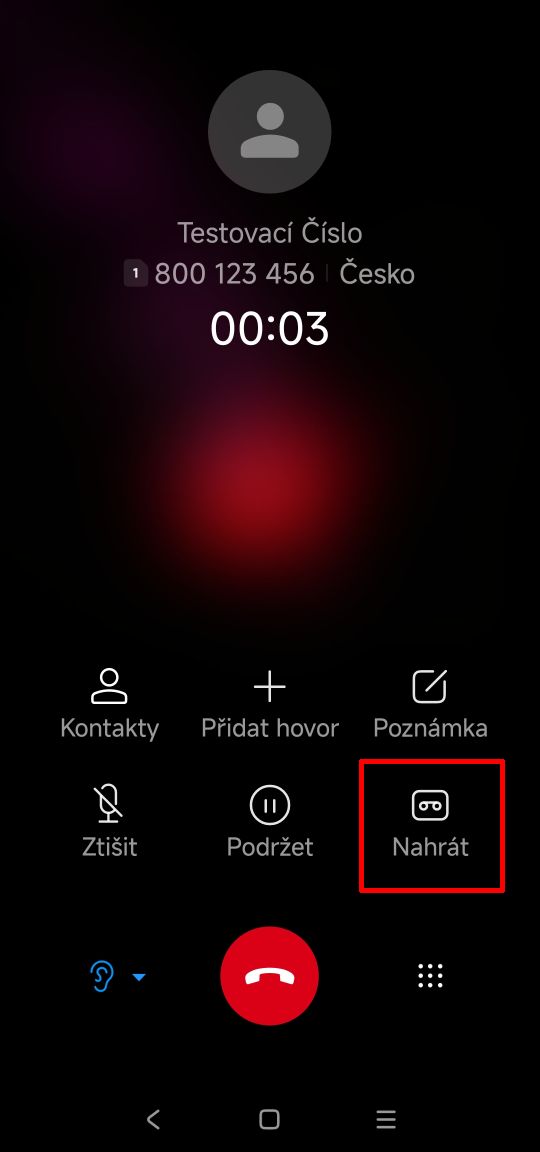

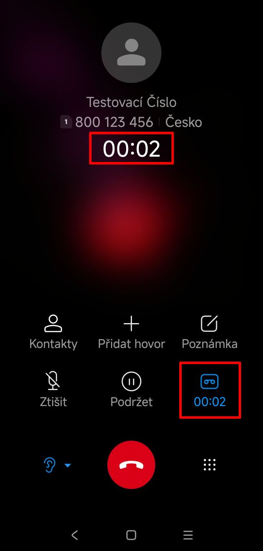

U Xiaomi stačí mít ROM Xiaomi.EU a nahrávání hovorů funguje přímo z telefonní aplikace, bez žádného upozornění druhé strany.

#14 Příspěvek od josef_novak »
Tak si prvně něco přečti tady https://www.miuios.cz , než začneš plácat bláboly.
Edit: Nahrávka se spustí ihned, bez žádného upozornění.
