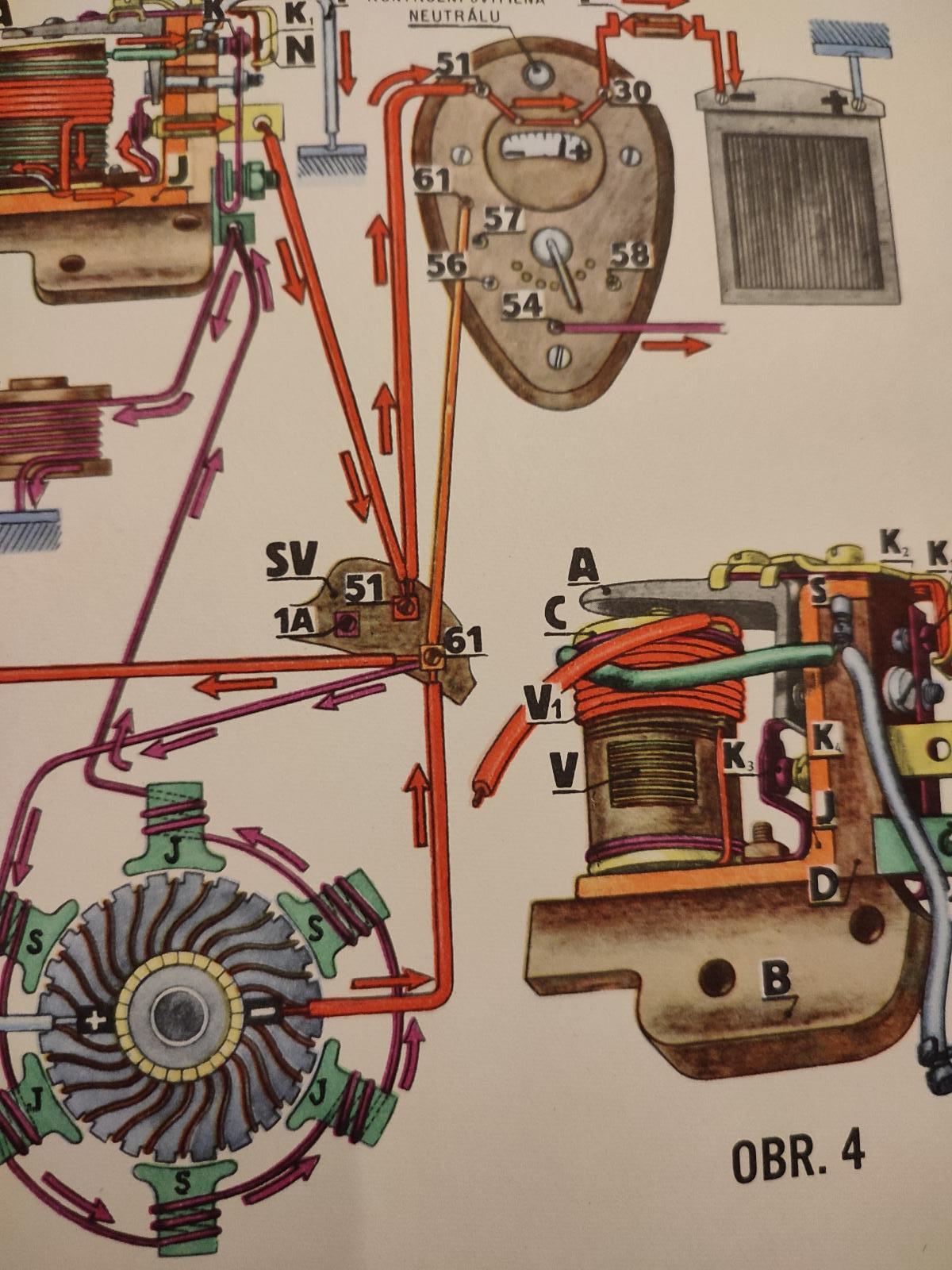

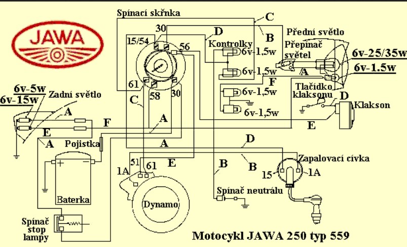

Jsem z toho jelen. Na schématu této motorky nemůžu najít regulátor napětí.
Což je jinak mechanicky složitá jednotka s cívkami, pružinkami, kontakty... Na druhém obrázku je příklad regulátoru v jiné motorce.

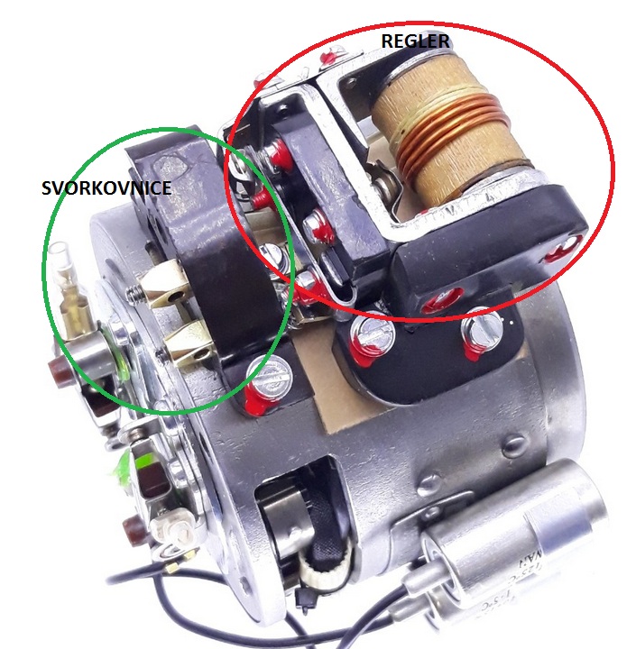

A jelenem zůstaneš . Tento "mechanický" regulátor je mechanickou , demontovatelnou , součástí statoru dynama . No a ty dráty do dynama jsou vlastně dráty do regulátoru . Tak jednoduché to je . Na panelce jsem najezdil asi 30 tisíc a reglery jsem opravoval na kšeft . I jsem s i postavil elektronický dle AR .

Foto:
