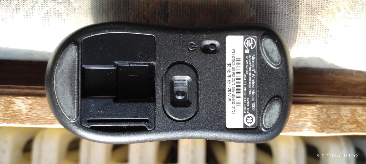

Zdravím všechny přítomné. Včera jsem si ze zběrného dvoru donesl tuto bezdrátovou myš. Je velice zachovalá, určitě málo používaná, neohmataná a mi velice dobře padne do ruky proto jsem jí vzal. Jako první co jsem zjišťoval bylo zda je vespod umístěný v příslušném otvoru přijímač který se zasouvá do USB portu notebooku ale nebyl tam a ani v bedničce kde jsem jí našel jsem jej nedohledal, asi se majiteli ztratil tak myš vyhodil.
Nyní hledám po internetu jestli se dá koupit náhradní přijímač a přitom jsem zde na bastlírně natrefil na toto vlákno USB vysílač pro bezdrátovou myš od užívatele jjilek.
Takže nyní jsem na pochybách zda se dá k této myši dokoupit samostatný přijímač.

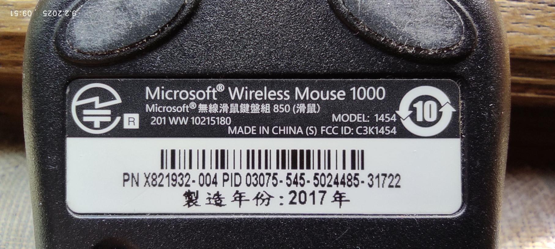

Tuhle myš s klávesnicí mám.
Model Microsoft Model 1461 USB Dongle Receiver
https://www.ebay.com/p/1123325599

Přečetl jsem si pár dotazů na stránkách od Microsoft kde taktéž někteří se ptali na možnost koupi USB přijímače pro bezdrátovou myš a tam jim odpověděli že tento protikus nelze samostatný koupit zvlášť a že každá bezdrátová myš je již v závodě ve výrobě spárována s USB přijímačem což potvrzuje i to co napsal Valdano v mém odkazu.
Ono to je v podstatě logické, myš s USB přijímačem má dosah v průměru 10m a když má třebas v kanceláři více lidí stejný typ myši které najednou používají tak to by pak byl mazec. :wink:
