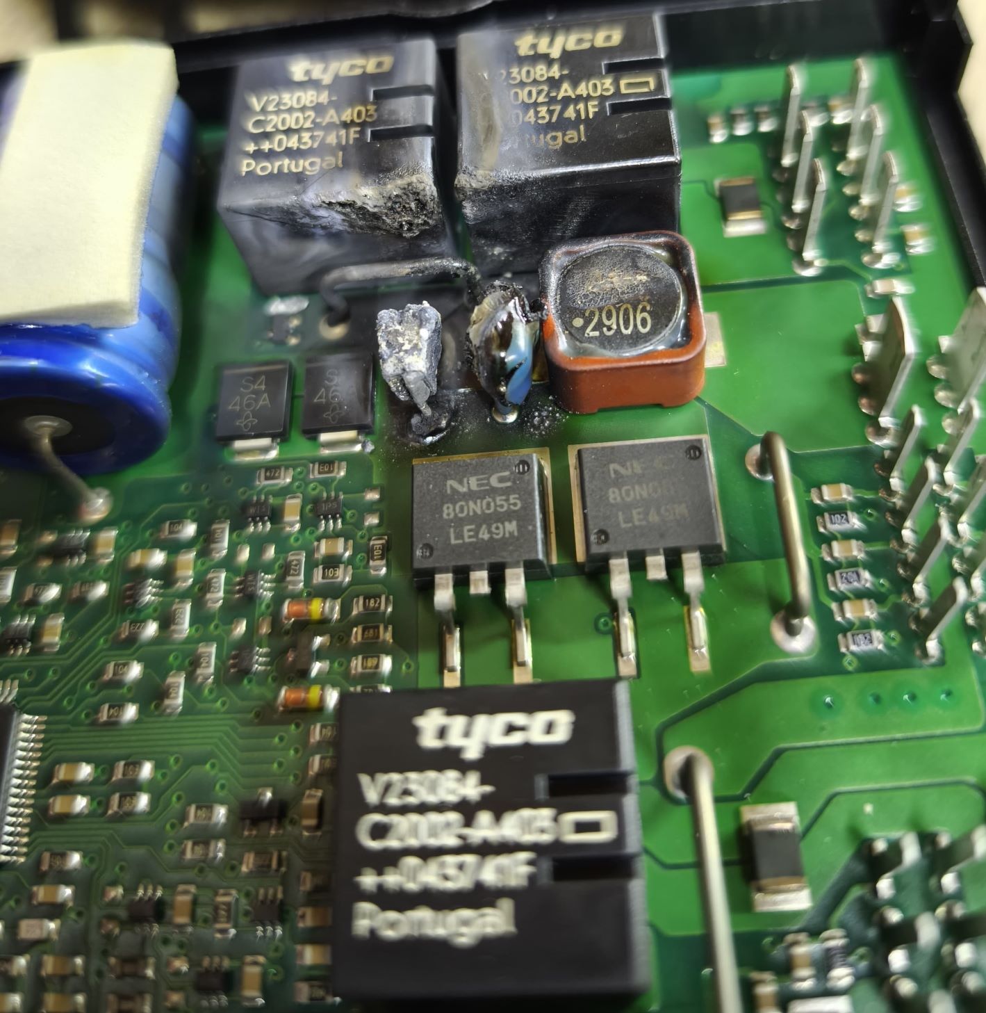

Zdravím,
nějak se nemohu dopátrat co to jsou za kondenzátory.
Poradí někdo?
forbidden
Příspěvky: 9442
Bydliště: Brno (JN89GF)
#2 Příspěvek od forbidden »

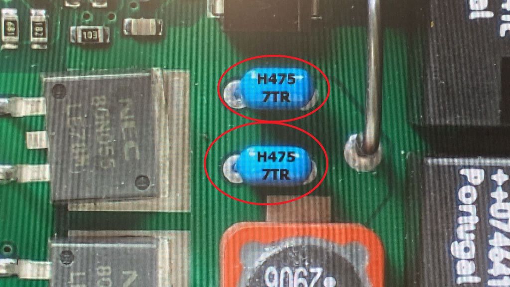

Asi keramika 4,7 µF. THT v těchto hodnotách nejsou moc běžný.

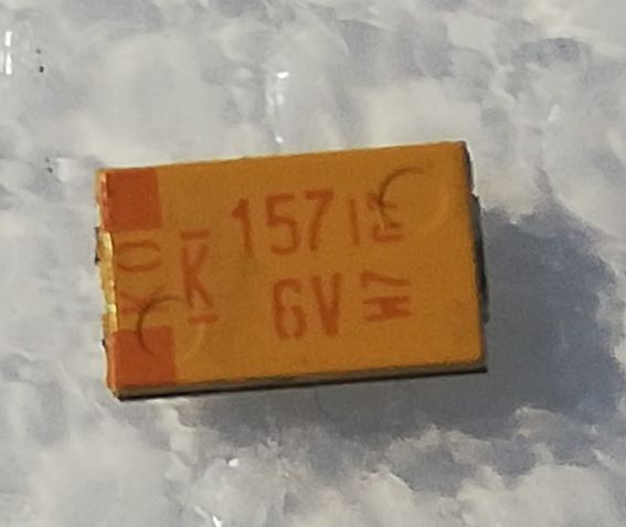

A tenhle tantal?

150 µF/6 V

Hack píše:Moc dík,zkusím pohledat kde koupit.
A tenhle tantal?
Dokonce si myslím, že to je "lanškrounskej" AVX Kyocera ...

#6 Příspěvek od HF_Tech »
Ty modré se dají sehnat v TME nebo Mouseru jako keramické kondenzátory MLCC THT. Modré jsou většinou hmota X7R.
Nepoužívat na jejich místo jako náhradu žluté - ty mají mnohem horší vlastnosti.
Je to v podstatě SMD kondenzátor připájený na nožičky a obalený nějakým epoxidem. Při pokusu o odpájení se dost často poškodí.
Kvicala_r
Příspěvky: 3528
Bydliště: Haná / N.J.
#7 Příspěvek od Kvicala_r »
Tady podle obrázku by to klidně mohlo být i dielektrikum X7T
Hack
Příspěvky: 33
Registrován: 10 dub 2012, 00:00
#8 Příspěvek od Hack »
Zdravím,
moc dík za rady ohledně těch modrých kondenzátorů.
Mám tady dvě identické jednotky a na každé jsou totálně ty kondenzátory zhořené.
Na jednom se mi podařilo přečíst ješzě námis 475 a pod tím 500.
Ten obrázek z dobrýma kondíkama jsem jehnal někde z netu

Ahojte,
na kolik voltu by ty modré kondiky MLCC THT mněly být?
Myslel jsem si,podle toho nápisu 500 na 500V, ale takové nikde nemohu najít.

#10 Příspěvek od AZK401 »
Tak ty MLCC THT jsem zkoušel Mouser i TME a mají minimální množství v řádu tisíců. Dají se sehnat někde jinde?
Příspěvky: 20508
#11 Příspěvek od Celeron »
Místo nich jsem dával SMD. Zezhora nebo zespoda, případně nastavit kouskem drátu. Ale na větší napětí je problém něco sehnat. Taky tam jsou ty minimální množství.

#12 Příspěvek od Hack »
No v TME jsou, ale na 50 V.
Tož nevim, jestli ten napis 500 je 500V.
Poradite?

#13 Příspěvek od lesana87 »
Podívej se, kam jsou v obvodu zapojený a jaký tam může být napětí. Na 500V určitě nejsou, to by byly velký jak to relé vedle.

#14 Příspěvek od vlastoTN »
Tie modré 475 to by malo biť 4n7 a tých 500V by aj mohlo biť ale iba JS
Aa som sa sekol! Jasné, 4u7 a teda 500V tiež nie

#15 Příspěvek od workhard »
4n7 to určitě nejsou, děkujeme za fb radu.
