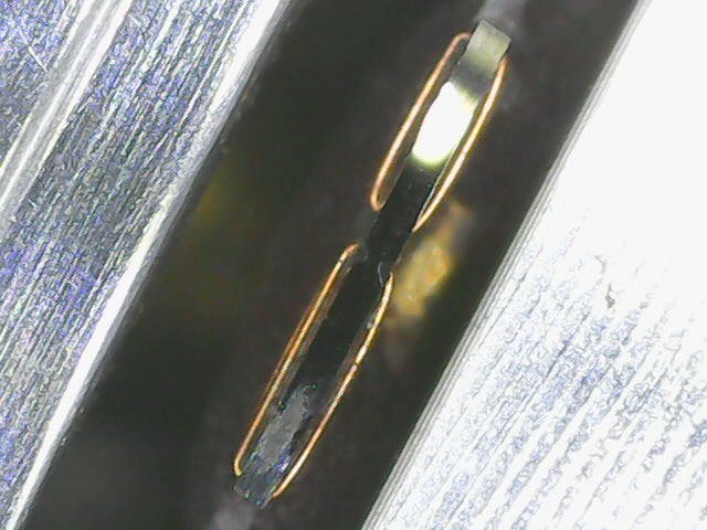

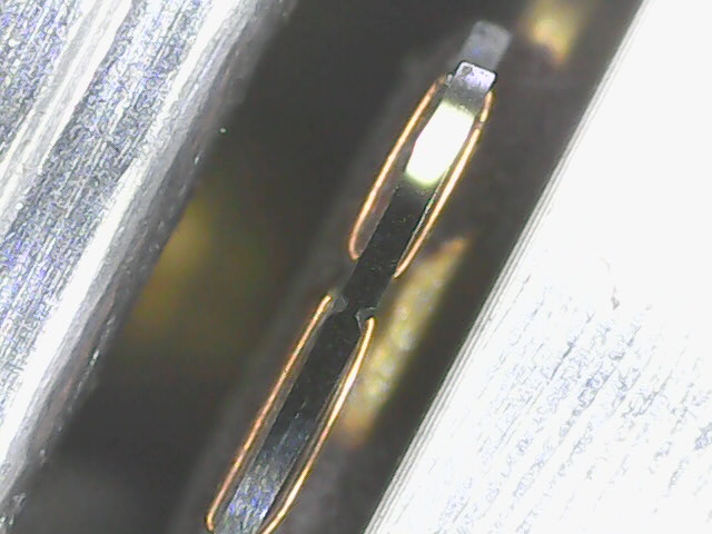

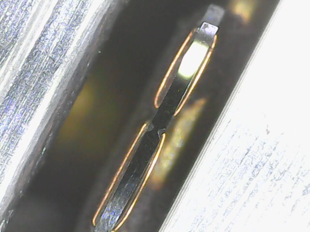

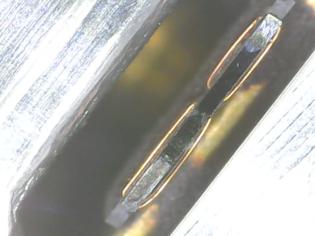

dostal se mi do rukou tento stroj, nedává obraz, ani zvuk. Po vyčištění hlaviček isobutanolem se obraz objeví, ale občas se ztrácí. Zvuk nikde. Nejde o videohlavy už za zenitem? Udělal jsem několik snímků mikroskopem po vyčištění, kdy je k dispozici jakš takš obraz, ale bez zvuku.
Po nějaké době provozu, a to stačí pouhé 2 hodiny, se obraz zcela ztratí. Při čištění hlaviček na vatičce vždy něco ulpí. Následně je možné opět pozorovat nějakou dobu obraz. Při prohlídce bubínku mikroskopem jsou na něm zřetelné rýhy, bojím se že bude mít přístroj hodně za sebou a hlavy jsou zkrátka už hin.

Ferity hlaviček vypadají OK ale může být uvolněný, odlepený celý plátek od bubnu.

Ta posledni fotka se me moc nelibi ale nejsem profik. V jakem stavu jsou prehravane kazety? Jestli nezaserou ty hlavy behem provozu...
