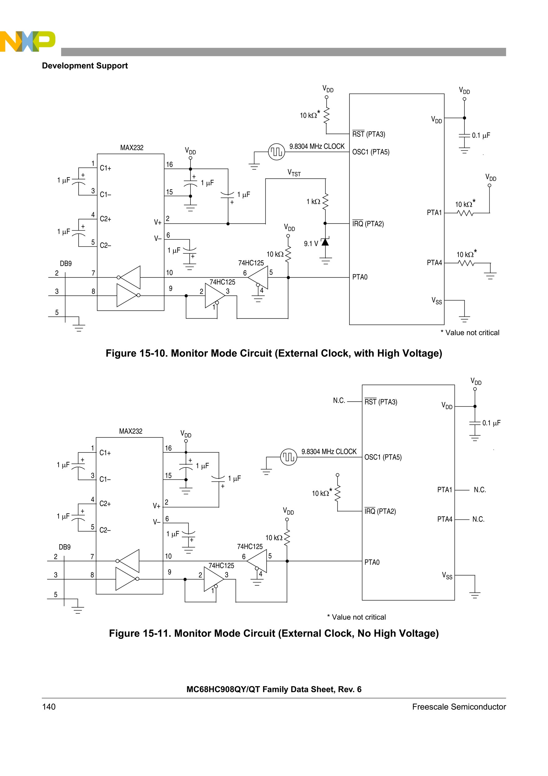

U tohoto obvodu se bootloader neprogramoval. V rámci paměti je jedna sekce ROM, která obsahuje tzv. monitor. Monitor umožňuje přes 1 pin nahrát program do paměti sériovou linkou.
Stačí mít na to vývojové prostředí, převodník na USART, krystal 9,83 MHz a v obvodu připravené HW zapojení pro start monitoru. Zkus pohledat vývojové prostředí, které bylo určeno pro Nitron (nebo tak nějak se to jmenovalo, pokud mne paměť neklame). Bylo to jednoduché, nebylo to "rozežrané" a fungovalo to...

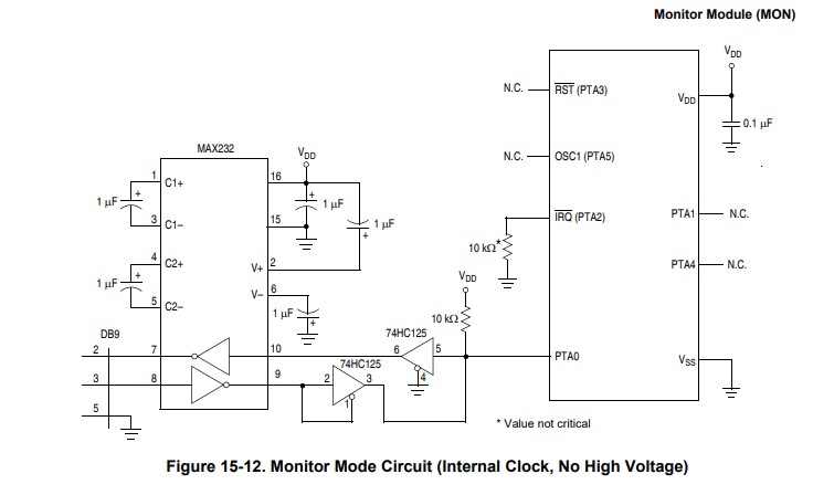

ST78: V článku v příloze se píše o bootloaderu něco jiného než tvrdíš. Dále je v něm (nebo některém předešlém) zmínka o AN2295 a schématu MON - viz příloha. Půjde to tímhle? Nebo myslíš některým z těch dalších dvou schemat?
