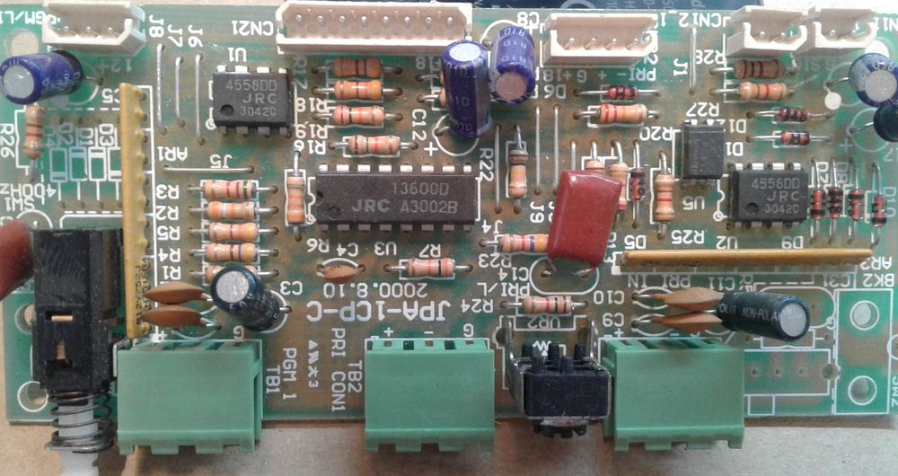

#7 Příspěvek od ZVUK2000 »
mi-ro píše: Je na vstupu jednoho ze čtyř kanálů NF koncáku 4x100W/240W. Bylo to v racku jako požární rozhlas.
Mělo být toto. jen je tam jeho klon JRC 13600

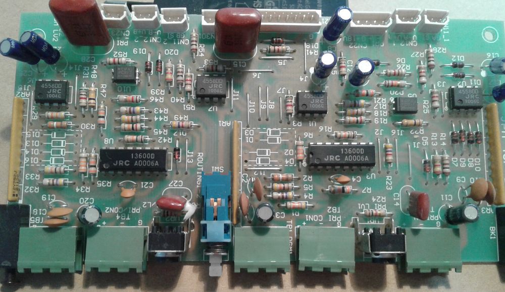

#8 Příspěvek od ZVUK2000 »
Nebo tato varianta.

Ano, to jsou ty moduly. Je tam do toho nějak zadrátovaný nucený poslech, prioritní vstupy a možná i tel linka. Nevím, schéma k této kartě nemám. Kdyby bylo, možná by se dala ta 13600 předrátovat na obyčejný limiter linkového vstupu. K původní aplikaci jako požární rozhlas už to stejně nikdy nebude.

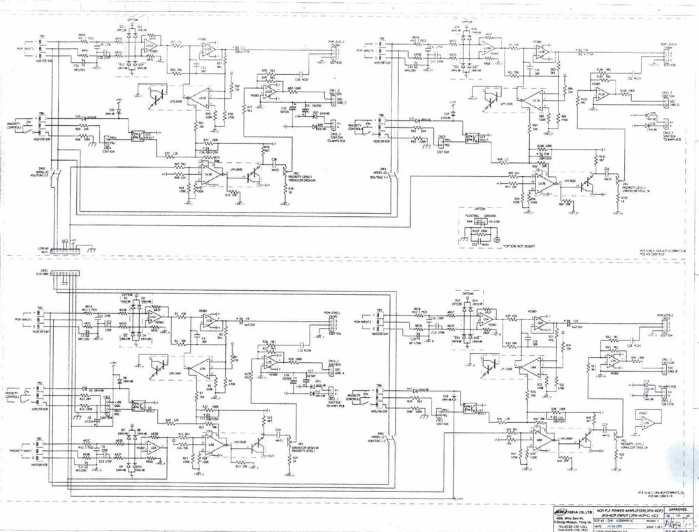

ZVUK2000
Příspěvky: 4393
Bydliště: Karvinsko
#15 Příspěvek od ZVUK2000 »
ZVUK2000 píše:Pokusím o víkendu najít od těch modulů schéma.
Něco se našlo.
