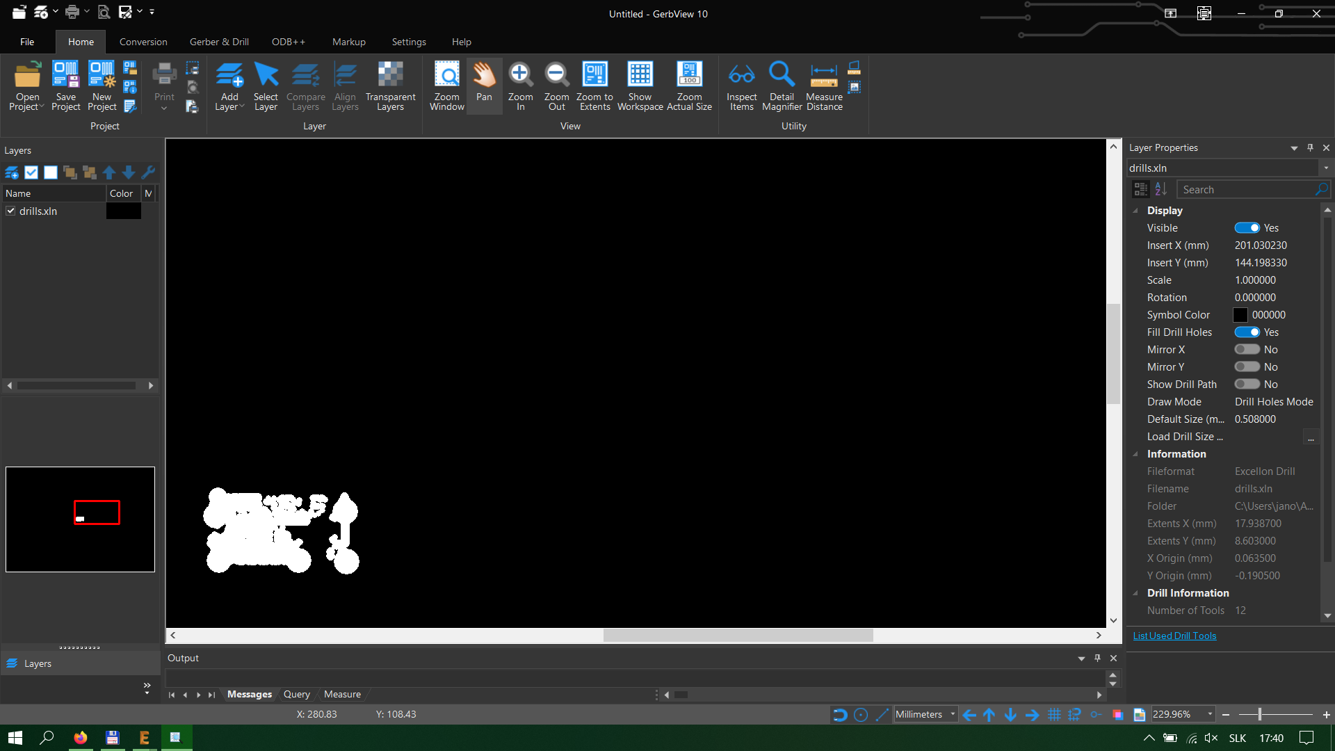

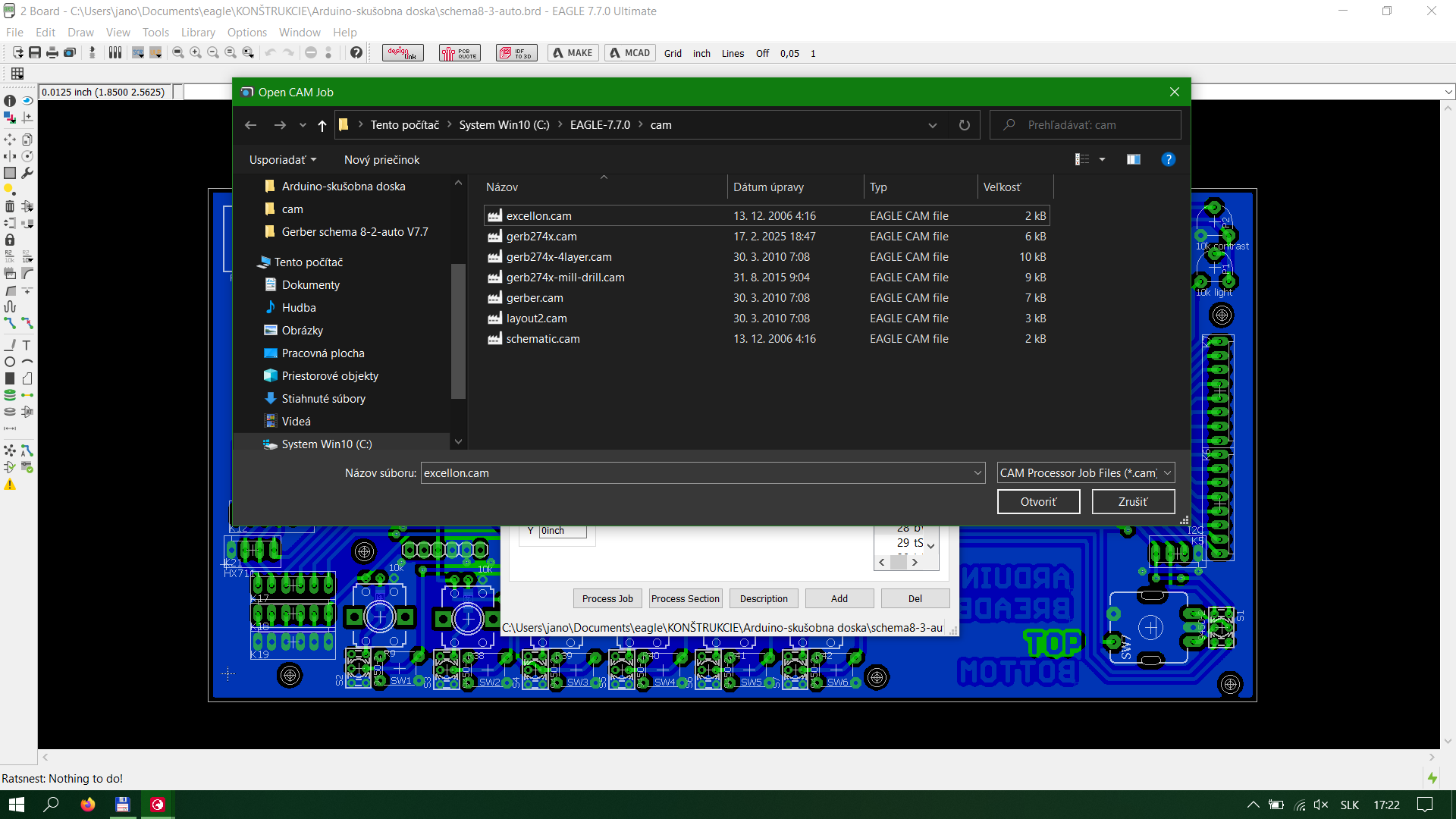

Zdravím, poradíte mi, aké súbory v Gerber data použiť pre výrobu DPS v Čine. Ešte som to nerobil, nemám s tým žadnu skusenosť a nechcem tam poslať nejaké kraviny. Na obr.1- je z Eagle7.7. Obr.2- Eagle 9.2, mi vygeneruje nejaké GerberFiles a DrillFiles. GerberFiles sa zdá v poriadku, ale ak si zobrazím v GerbView ten druhy DrillFiles tak mi ukáže somariny. Viete mi niekto poradiť? Vďaka.[/img]

Nahraj data na web JLCPCB a hned uvidíš náhled desky a taky cenu, za kterou ti to vyrobí. V nápovědě najdeš, jaké koncovky mají mít jaké gerbery, aby je jejich processing správně rozpoznal. Používám je, data generuji z Eagle a no problem.

Ďakujem Zaky. V Eagle7.7 som musel vybrať subory dva a to - gerb274x-4layer.cam a 274x-mill-drill.cam a zlúčiť do jedného, aby mi zobrazilo aj diery pre vrtanie. V Eagle 9.2 to stačilo len spustiť a samo spravilo všetko. Veľka vďaka.
